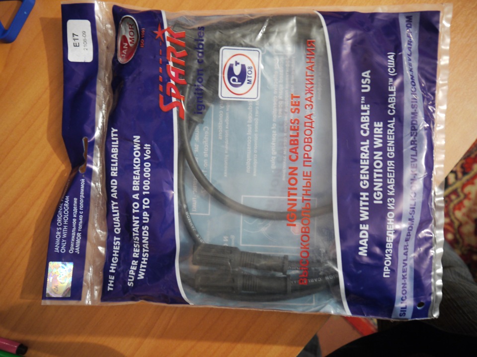

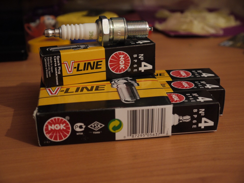

Сегодня поменял свечи, броне провода ( давно хотел это сделать).Толку нет, .

а разве на карб П.П. не второй номер NGK идут?
