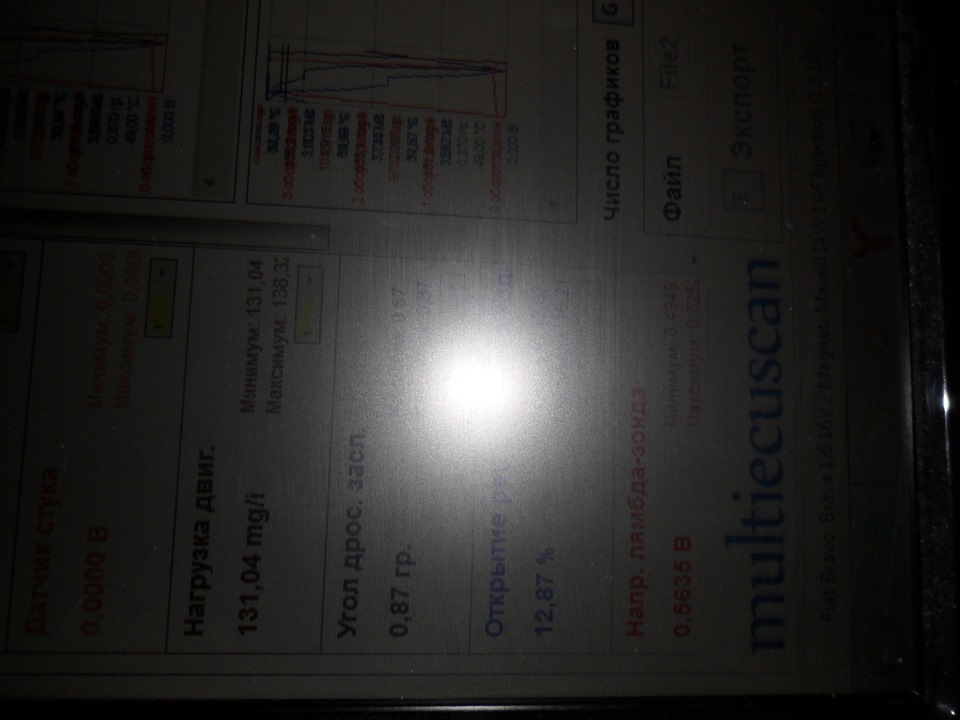

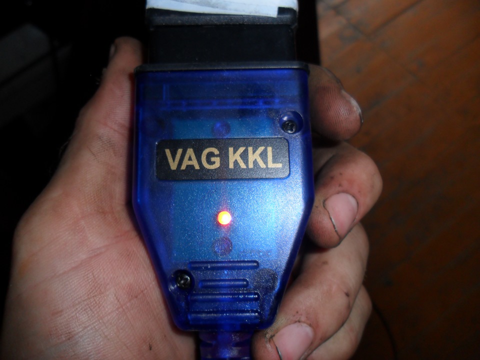

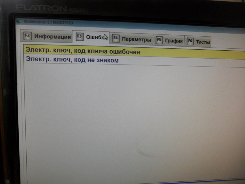

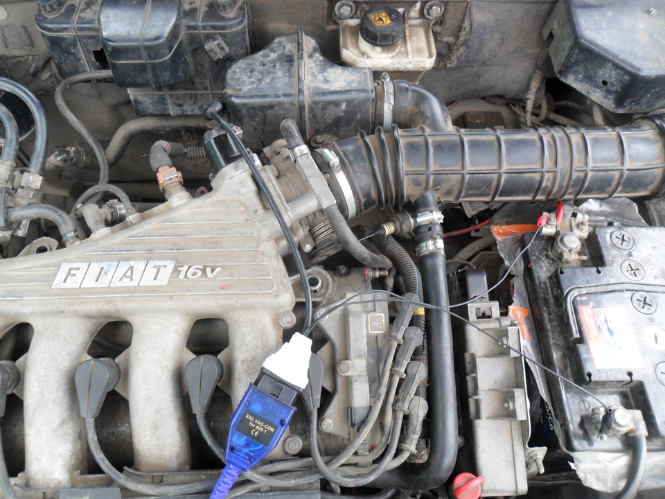

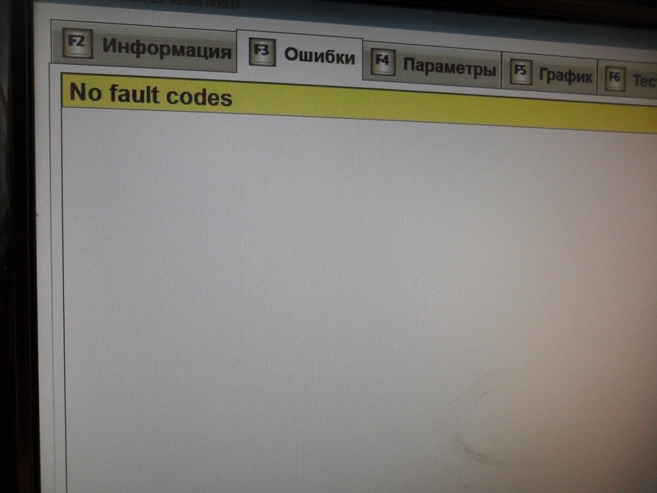

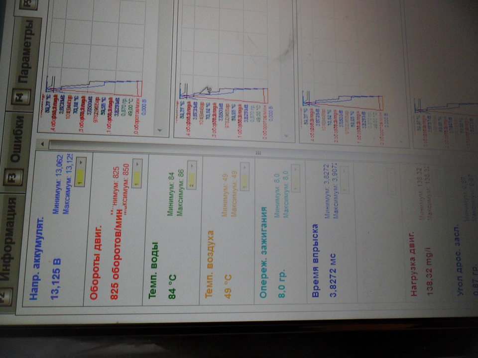

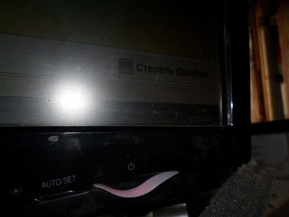

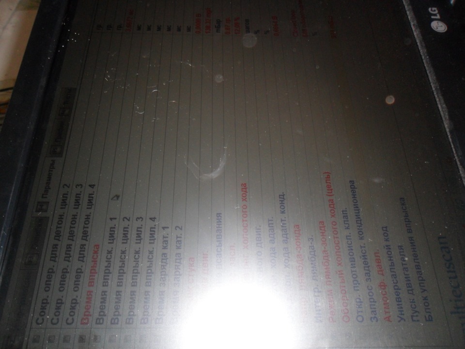

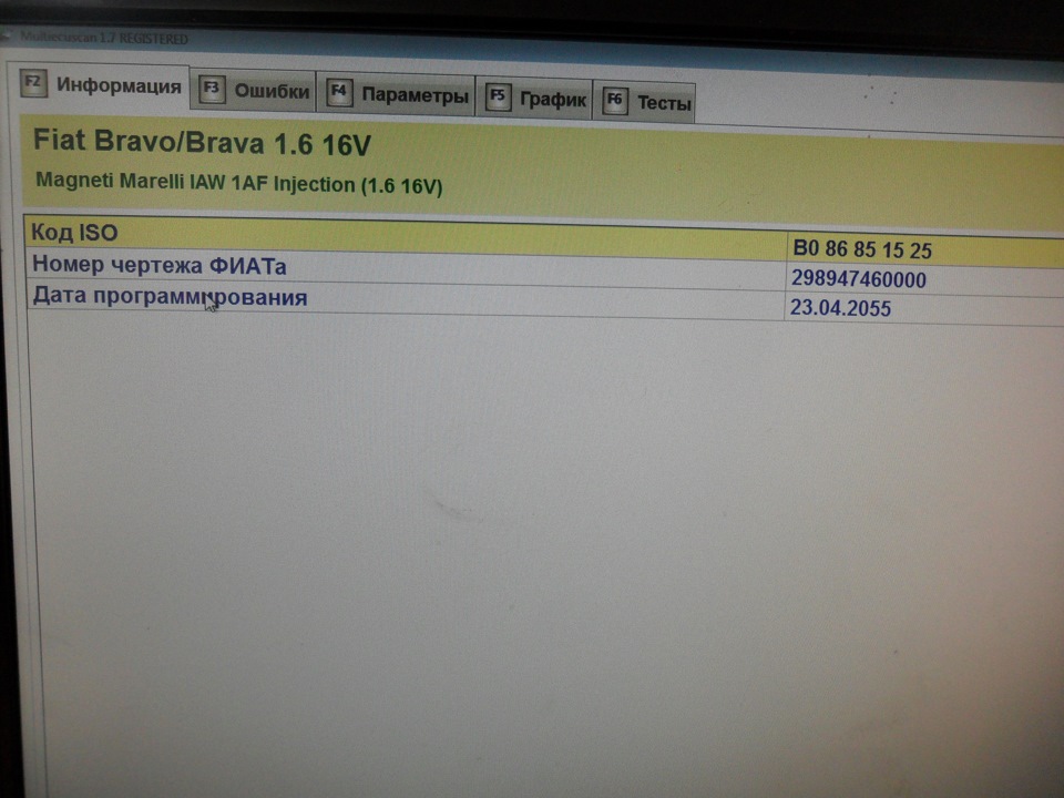

и так друзья у меня к вам отличная новость)))диагностика пошла)ноут другу отдал так что пришлось тащить стационарник, но это не страшно подцепил фишку, на нее с аккума питание запустил программу, выбрал авто(автоматического поиска к сожалению нет), заранее конечно взломал прогу установил дрова и в программе выставил ком порт, запустил программу, и долгожданное соединение, скорость не мгновенная но все таки читает а вот и фотоотчет, на все вопросы отвечу, были 2 ошибки связанные с ключем так как нету чипа в ключе, скинул их на ура, , далее посмотрел параметры, их можно записывать в лог файл, тем самым потом разбираться что к чему, лг файл тоже выложу, так что дерзайте

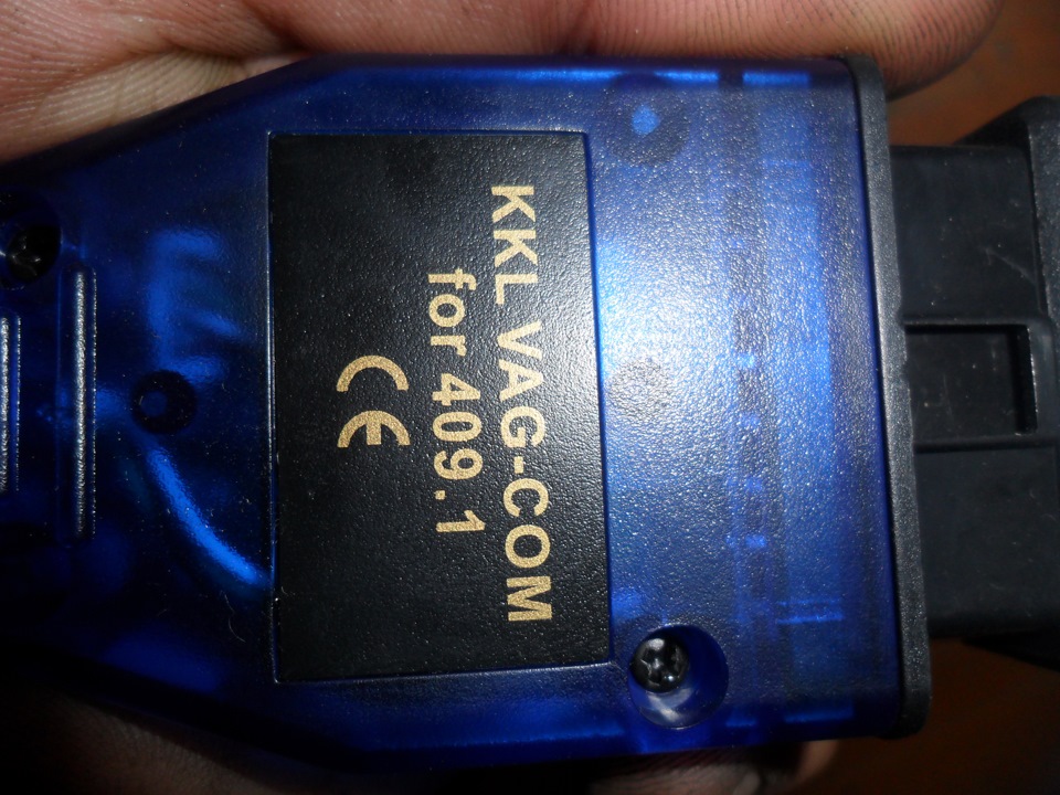

У меня такой адаптор не в какую не подключался к нашим мозгам, vag машины без проблем, перезаказывал с переключателями.
ну а переходник перепаивал?
Переходник сам сделал. Спаял из обычной колодки obd2 хотел изначально переделать штатную на обд2 потом к кончикам проводков припаял иголочки и плюсовой с крокодильчиком
крутота) почем кабель брал и что за проги- дрова нужны?
сам модуль с китая с алиекспресс, вместе с переходником 400р где то, дрова есть на диске который идет вместе с модулем в комплекте, а прогу скачал MES кажется называется
