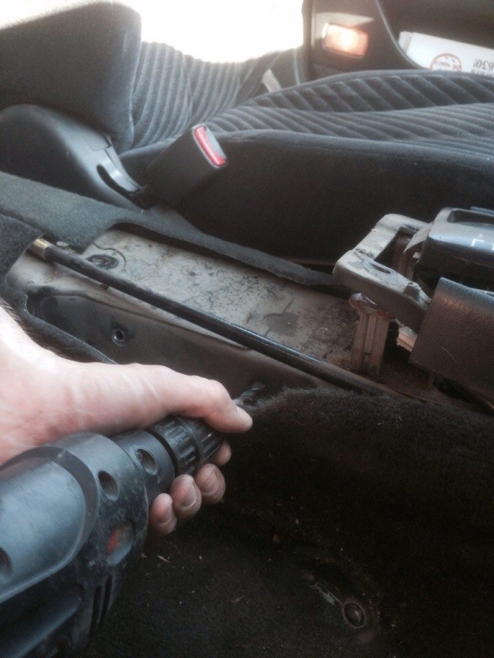

Чтоб открутить педаль придется скинуть пластик под рулем… там нужно открутить 2 болта отсоединить фишку на стояночный тормоз и вынимать весь механизм вместе с педалькой…
Намеченные места есть но без вмешательства дрели никак в итоге сверлом на 9 сверлим…
После болтом на 8 все это притягивается гайками и шайбами с обратной стороны… Сам ручник встает без проблем как будто там и был. Тросик под днищем соединяется так же как и откручивается… <img src=

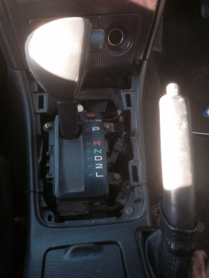

Чуть не забыл под капотом рядом с ГТЦ нужно открутить 2 гайки они тоже держат педаль
Все благополучно собирается)))
Он долго не поддавался скручиванию с машины… Не хотел уходить))) Не действительно поставить ручник проблем нет… НИКАКИХ! А вот если проделовать эту процедуру с ножником ну как минимум немножко по матерится придется…

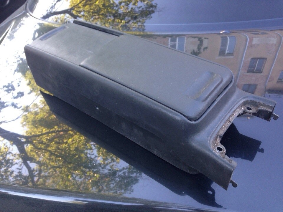

Бар ручник тросики комплект в общем 2500 тысячи + 50 рублей эстокада остальное ручками))
жаль коричневого бардачка с подлокотником такого нема)
