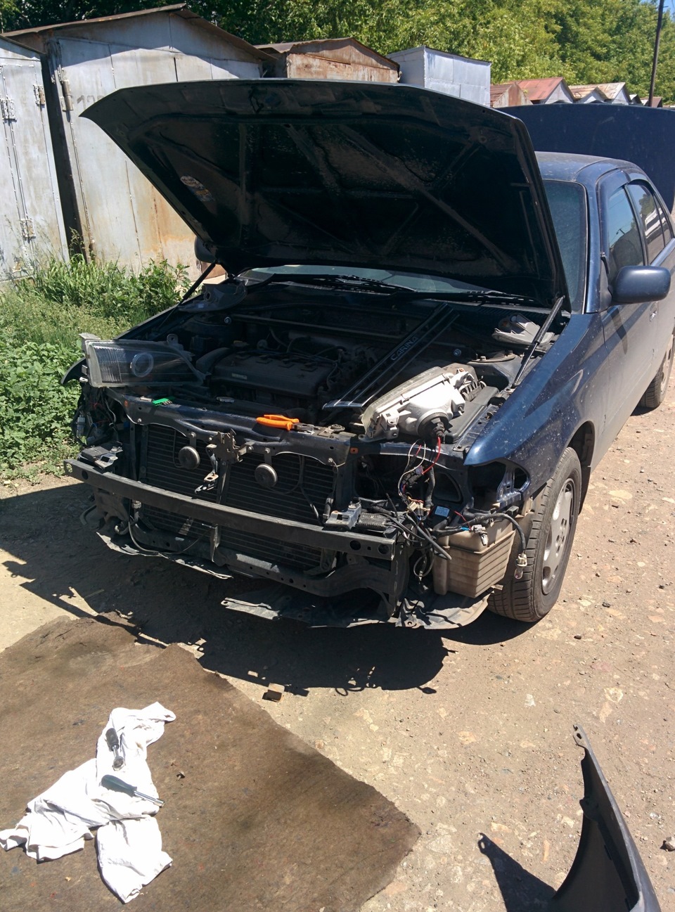

Вчера встретился с Пашей Ph4nt0m, и он помог мне разобраться с блоками розжига. Проблема заключалась в лишней проводке и несовпадении штекеров лампы. Перекинули штекера с немецких ламп на китайские, проверили — работает.
Вечером снял туманки, а сегодня утром начал осматривать фронт работ. Сложность, вернее особенность установки ксенона в ПТФ H3 заключается в цельной с разъемом крышке.
Поскольку нам необходимо вытянуть провода на волю, ножовкой по металлу пропиливаем крышку до такого вида:
После чего напильником доводим отверстие до нужной формы и вставляем пыльник:
А дальше начинается цирк. Поскольку место на лонжеронах под фарами уже оккупировано блоками розжига для линз, пришлось засверливаться сбоку, а для этого, как вы понимаете, необходимо снять бампер.
Засверливаемся справа и слева, готово. Место свежего надругательства необходимо обработать чем-либо антикоррозийным, я побрызгал мовилем.
После чего, отбивая солнечные удары, собираем все назад и радуемся полученному результату.

ксенон 5000К?
для тумана это плохо!
+1, поддерживаю. В туман толку от них мало, белый свет плохо рассеивает туман.
либо ксенон 4300К либо галоген с наполнением газа (ксенона).
По мне так вот это самый идеальный вариант 1zr.ru/files/products/ipf-xy-box.800x600.png, если действительно хотите использовать ПТФ по назначению…)
не, все же галоген уступает силе света ксенона, но для освещения, все же лучше использовать не более 4300К, и опять же — ПТФ должны быть линзованные.
А так, будет похоже на очередной колхоз любителей из ПТФ превратить фары.
