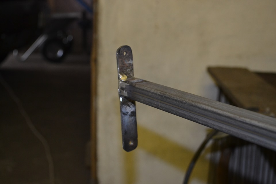

Боковое крепление сделал из аналогичной пластины -20мм. длинною 13см. вот только профиль новенький, а пластины из того что под ногами нашёл.
Идея подобного крепления не моя, а Director-74 (Вот его БЖ)
После приварки получилась вот такая двухсторонняя клюшка
Сварщик из меня не очень, все проваренное зашлифовано

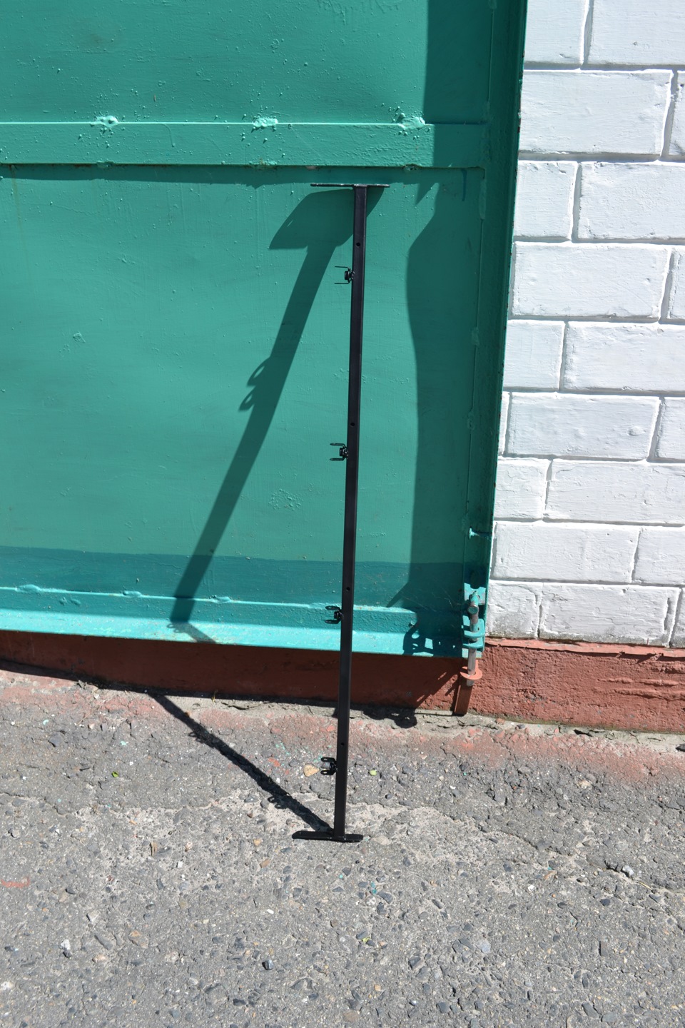

Ну вот изделие загрунтовано, окрашено и на солнце выставлено.
И вот конечный результат
Прикрутил на саморезы, воронённых (чёрных) дома не оказалось, имеем то что имеем.
