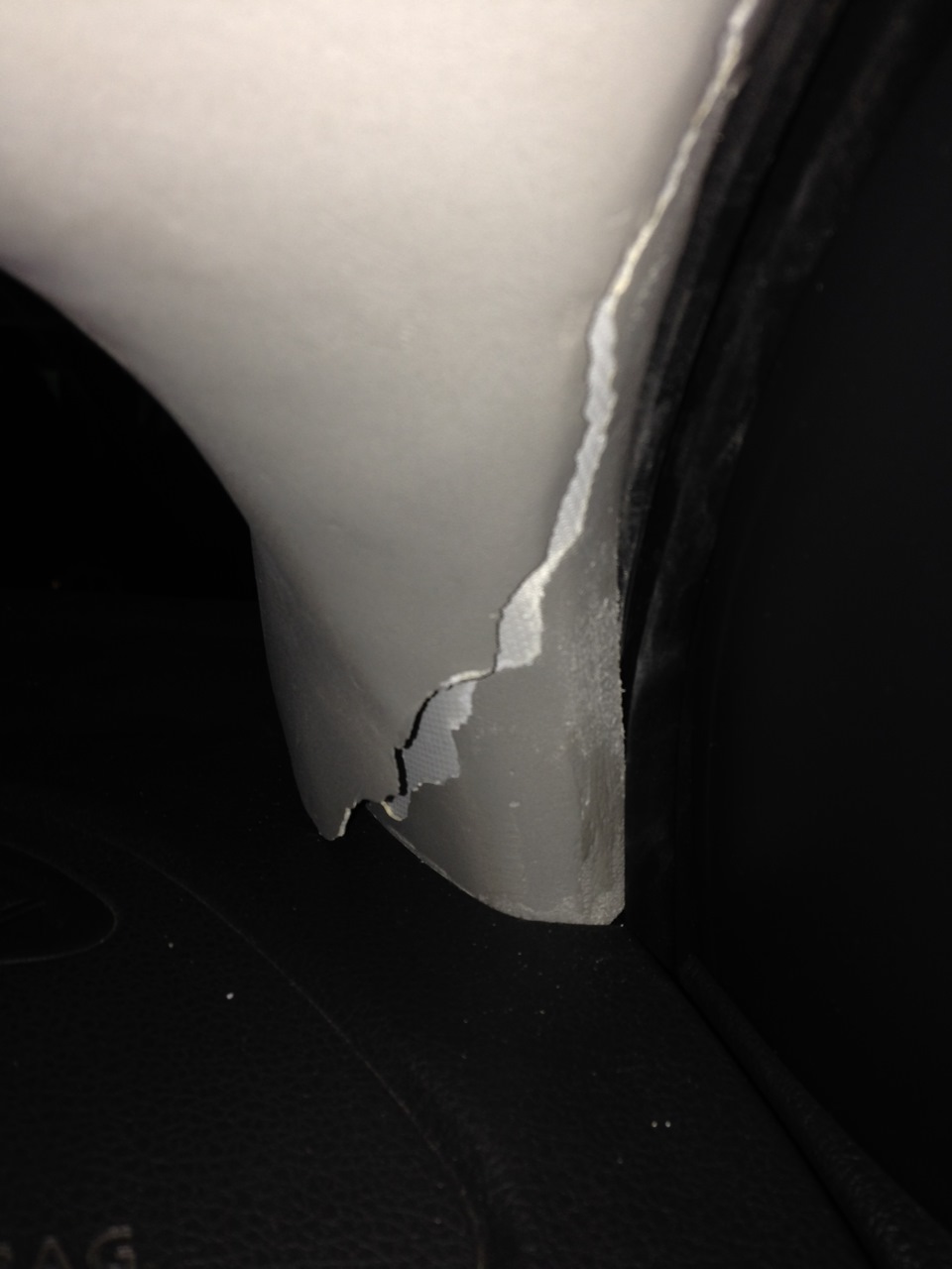

Это полный Звиздец. Доделал стойки покрасил их антигравием, с расчётом всё таки их в ближайшее время затянуть тканью. Но вот ведь незадача
Короче говоря когда ставил стойки на место они лопнули в том месте где полиэфирка со стекловолокном были приклеены к самой стойке.
Разочарованию моему нет предела.
Так что теперь я КУПЛЮ 2 СТОЙКИ ЛИБО ОТ СЕДАНА ЛИБО ОТ ХЕТЧБЕКА

Места стыка ткани с пластиком нужно было просверлить несколько раз чтоб полиэфирка затекла в отверстия и застыла
Вот тогда не отдерешь и не сломаешь
Да я вот теперь тоже об этом подумал, но поздно)))
Все верно, можно за эти дыры как бы пришить еще чулок.

А, что переделать нельзя эти?
да ты знаешь как то опустились у меня руки(( я почему-то подозреваю что переделав эти я добьюсь того же результата, мне конечно нравится как они выглядят снаружи нравятся как выглядят внутри но почему то я больше склоняюсь сейчас к стойкам от хетча
просто обернуть чулки и стекломат немного через край во внутрь и тогда не должно отвалиться, я думаю
тогда стенки будут очень толстые и стойки не сядут как надо, мне кажется
ну или ткань хотя бы завернуть внутрь
ткань ты имеешь ввиду которой обтягивать готовые стойки?
Нет, я имею в виду ту с помощью которой ты форму стойкам придаешь. Т.е. брать не чулки, а что-то потолще.
