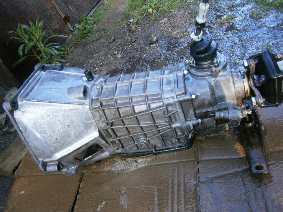

И вот удачный случай, и 5 ступенчатая МКПП от ВАЗ-2107 у меня "в руках"))
И вот кстати, праздничные выходные на дворе) Беремся за свап коробаса))
Став уже традицией, грязные агрегаты, попавшие мне…:
… Проходят химически-водные процедуры:
И агрегат, предстает во всей красе)

Я изначально немного знал, биографию данной мккп. И она не внушала 100% гарантии, что я буду без забот и хлопот, на ней ездить. ПОЭТОМУ…)
Было решено перебрать ее "по косточкам", коли уж пошел такой замес… ))
Для себя же в конце-концов все делается!..
Но и причины были:
— Х.З. какое масло там внутри, и сколько ему… и в каком стоянии шестерни
— Чуть увеличенный поперечный люфт первичного вала
— Заменить сальники и прокладки (Желание избавиться от потеков в будущем)
И запасшись "мурзилками" и мануалами…
… я приступил к вскрытию!
"Ключ на "10", на "13"… промокнуть тряпочкой…и т.д."))))
В общем, процесс пошел:

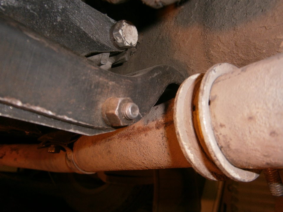

Ну и окончательно все проверив, я, с помощью своего хорошего товарища Алексея — успешно совершили СВАП:-)
Ну и тут не обошлось без казусов…
Вышло, что выхлопная труба немного задевает траверсу, и это сильно отдает в кузов…
Но ничего… снять ее, с уже установленной КПП не сложно. Немного подпилив на "наждаке" — все встало на свои места!

Было такое… 1) Вибрировала выхлопная труба о траверсу (в конце статьи говорил об этом) 2) Еще был момент (не указал о нем) траверса, с подушкой — ушла сильно вперед (или кпп назад). Отчего сам корпус кпп(крышка задняя) начал биться о траверсу сразу, т.е. подушка не работала…и была адская вибрация, т.к. у мотора эта 3-ая опора, и он оказался зажат…
2 решения: "приотдать" подушки двигателя и сместить весь силовой агрегат, немного вперед, ЛИБО — подложить толстые шайбы, м\у корпусом кпп и подушкой, на шпильки, тем самым отодвинув ее от коробки.
такая же фигня при замене коробки…теперь коробка стучит о траверсу…если приотдать подушки двигателя движок тяжело будет отодвинуть вперед? приотдавать надо снизу подушки или сверху?
Снизу. Не думаю, что тяжело. В крайнем случае, найти место, за которое можно ломиком на излом его отодвинуть.
