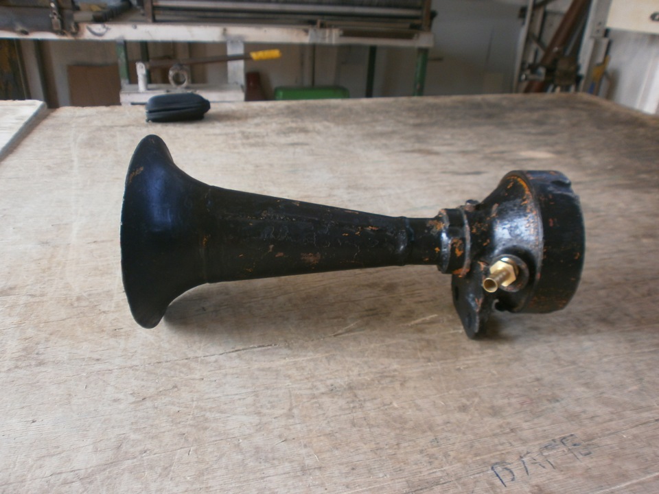

Пришла в голову идия поставить на свои БЬЮИК воздушный сигнал .много просматривал в интернете разные варианты установки . была идея поставить компрессор .или поставить небольшой кислородный балон заправить его воздухом, как узнавал можно 160 атм запихнуть в него . и сигналить на здоровье.И в один прекрасный день мне в руки попал тифон, толи от тепловоза толи черт знает от чего, я его разобрал и подшаманил, .присметри был бедняжка.вместо мембраны стояла крышка от консервной банки и сигналил он тока короткими гудками. сделал новую мембрану из 0.5толшины жестянного листа. и новый штутцер прикрутил. и тифон вернулся к жизни. А компрессор купил в авто магазине .качает 8атм. 6ти литровый ресивер.клапан поставил от ГБО. и пустил под машиной медную трубку. тифон поместился под решеткои радиатора и его там вообше незаметно компрессор в багажнике .По началу стоял тифон от тепловоза, после поставил двойной тифон от фуры, покупал в районе 2500 рублей.

краник нашел 500 р ресирвер решил ставить под капотом вместо бочка омывателя вот компрессор думаю куда установить?! и еще вопрос к тебе — шланг-который идет между компрессором и ресирсером его можно заменить на медную трубку?и протянуть как хочешь?
У тебя он не всборе как у меня? Впринципе можно, и медную трубку и армированный шланг, да и обычный шланг можно, кислородный тока, конечно будет смотреться стремно, да и с хамутов будет пропускать а так хоть компрессор ставь сзади а рессивер спереди, просто в рессивере клапан стоять должен( типо термостата) тока от давления, чтоб отрубал компрессор на нужном давлении и включал когда давление упадет

У тебя компрессо с ресивером вместе?а клапан от ГБО я имею ввиду тот что прям у тифона стоять будет который будет открывать и закрывать воздух к тифоны. Этот Крамник подходит от ГБО как раз. Рабочее давление у этого крана 16 атм . Когда будеш покупать Крамник бери тот который если даже спутаешь + — чтоб не сгорал, у меня ATIKA турецкой фирмы помоему
