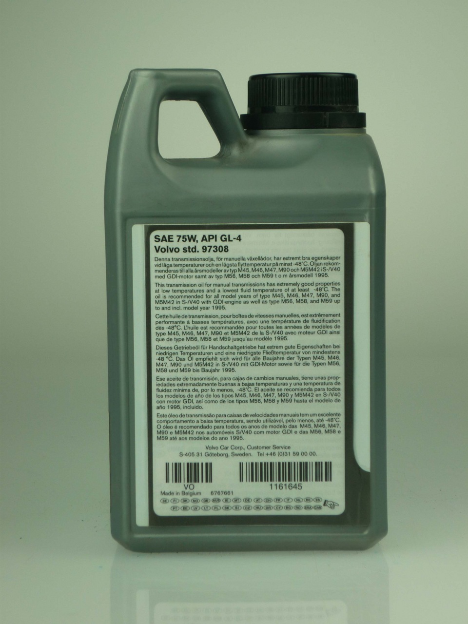

Доброго времени суток! Это пояснение к вашей записи. Артикул 1161745 (рекомендованный вами в тексте записи), как замена арт.1161645 (тот что на фотке) не подойдет… 745-й для угловой передачи XC90, 645-й для МКПП М56 до 95 г.в., а 31280771 — для МКПП M56 после 95 года…
Прошу прощения у вас и у всех кого ввёл в заблуждение! Внёс поправки в блоге по вашим замечаниям) Каталог указанный вами выше, по подбору жидкостей для вольво, супер! Спасибо вам, за него!)
На фото масло с артикулом 1161645 там видно что оно подходит для М56, хотя Экзист пишет M45,46,47, М90 и М59 . Ты советуешь 1161745 по Экзисту для М90. Сам Экзист указывает 31280771 для M56/58/66/MMT6 . Ты лично заливал 1161645 ?

1161745 — не подходит, оно для угловой передачи ХС90
1161645 — подходит для М56 до 95 г.в.
31280771 — для M56 после 95 г.в.
Из каталога Volvo МСС 2009 — volvo-club.kz/faqi/katalo…20VCC%202009%20%20ALL.pdf
Страницы 51, 54 и 46 соответственно… Они имеют разные допуски и вязкость. Вязкость последнего отличается в два раза…
