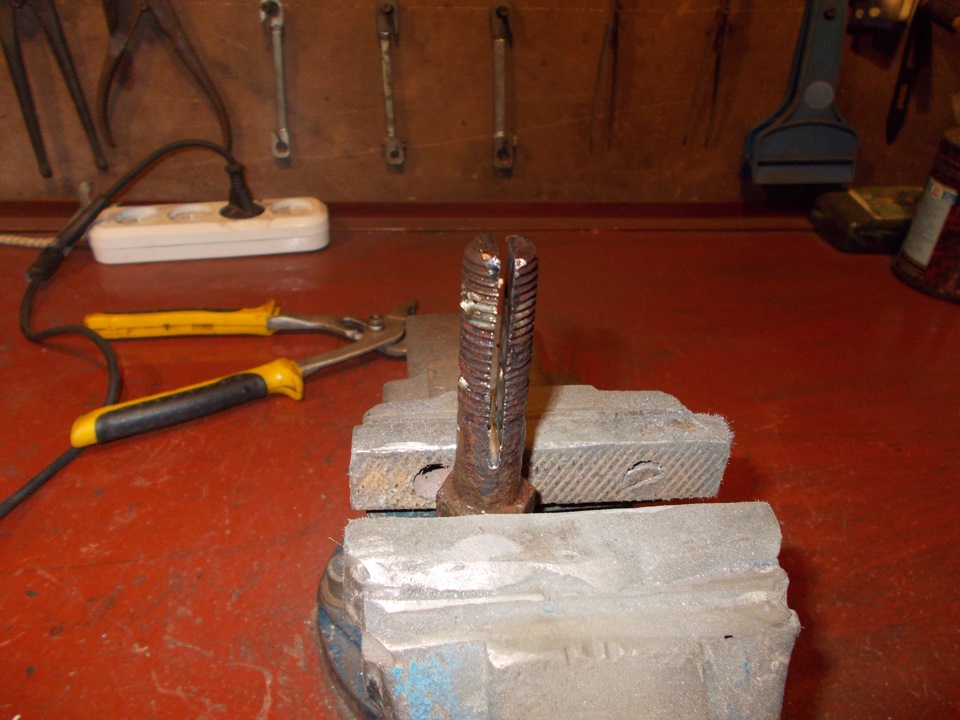

Решил сделать себе съемник, взял болт на 14 просверлил два отверстия на 5,2, сделал пропил болгаркой по ширине ремня . В прорезь вставил ремень (был кусок от буксировочного ремня или от ремня безопасности ), зашло плотно потом шилом пробил ремень и два болтика на 5, вставил в отверстие и расклепал с обратной стороны и обрезал лишнее. Все готово и работает.
Комментарии 1
о, и мне так нужно, а то в Бэхе фильтр под ключ, а в Мерсе крышка пластиковая!
