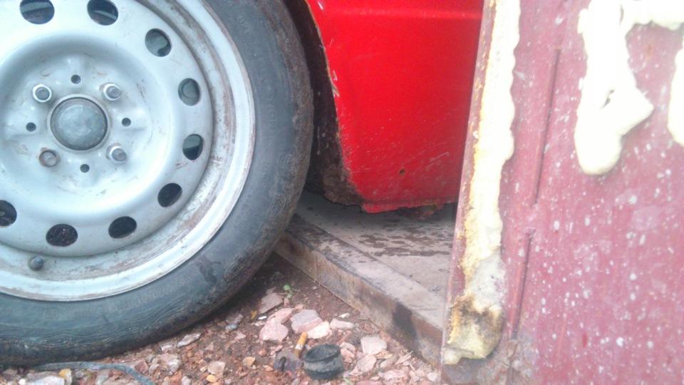

Да рейко это действительно круто! Руль просто крутиться одной рукой но есть один большоооооооооой минус так как у меня машина очень низкая от балки до пола 6см то при первой же моей закладки тяга с рейки зацепилась за лонжерон и вследствии чего рейка лопнула:(
И ещё один минус для любителей дрифта это малый ход рейки у редуктора намного больше!
