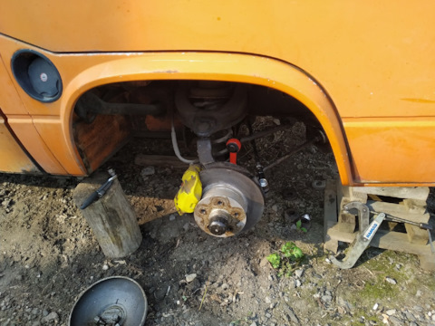

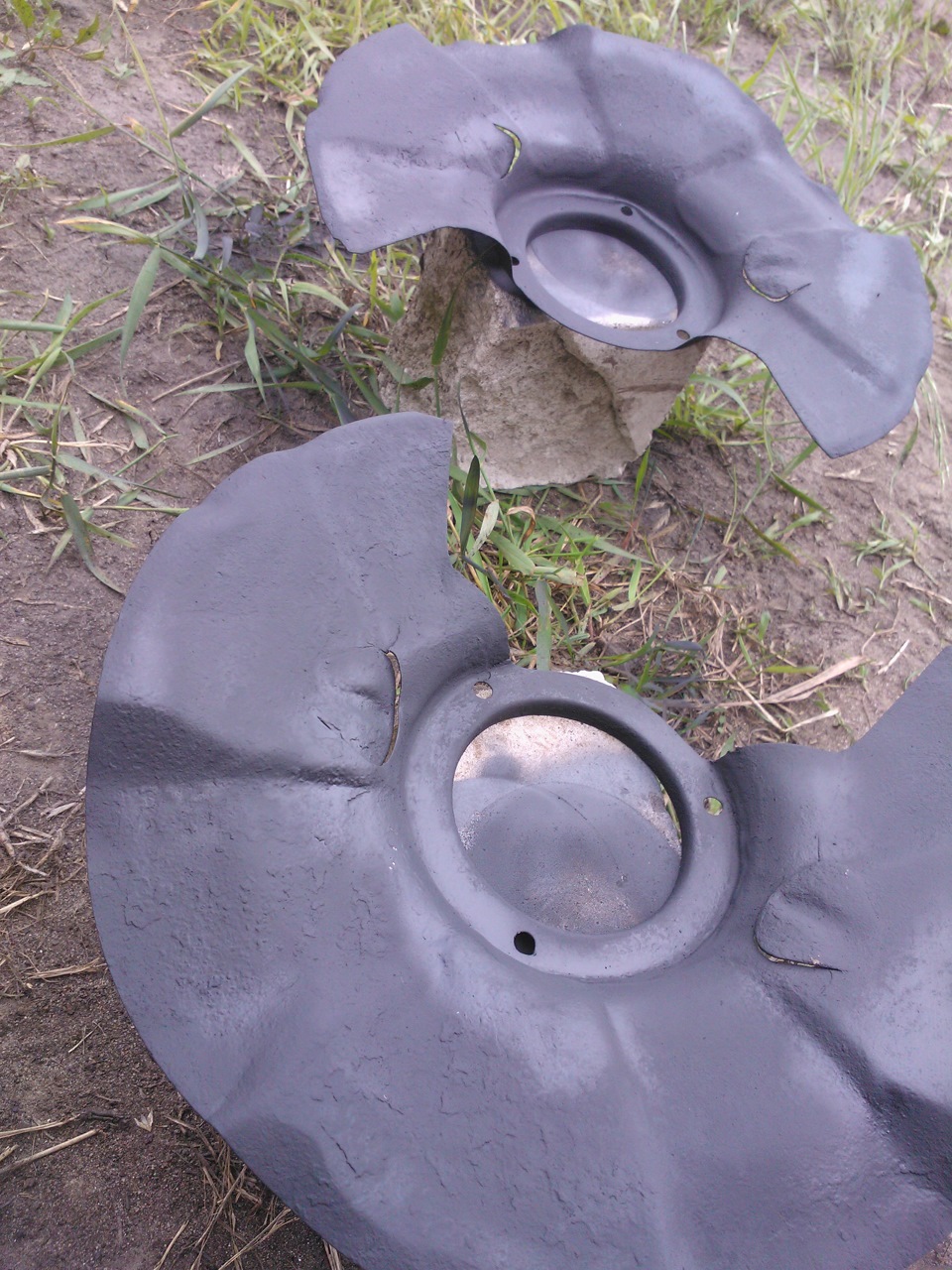

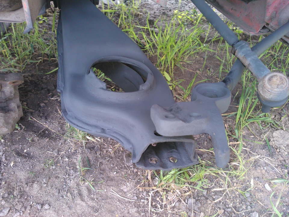

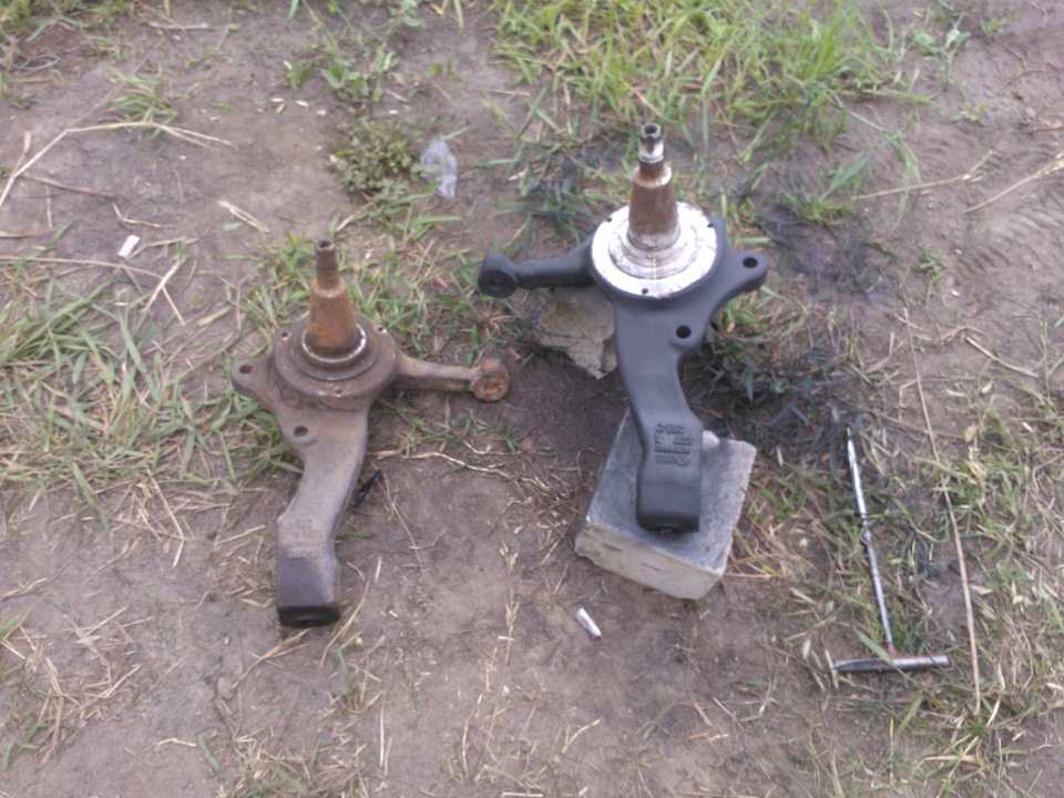

Господа, назрел вопрос.
Демпфирующие резиновые колечки. Те которые на опоре стабилизатора и по две вставляются в поворотный кулак.
Какие на них идут нагрузки при стабилизации? Стоит их менять или они вечные?
Жаба душит по две с половиной сотки за штуку отдавать.
И да, что с FANCLUB-VW-BUS.RU? Никто не в курсе?
+ ко всему назрел вопрос с передней подвеской.
Сделал заказ:
— тормозные диски (FEBI — 02583)
— подшипники (FEBI — 05586)
— стойки (BOGE — 275331)
— сайлентблоки, опоры, втулки. (TRW, Мoog)
Всё через Автоимпорт.
Стойки, сначала, хотел сделать из Соболёвских. Но в наших краях на соболь масляные не ставят, а газовая Плаза за 1400р, не есть хорошо. Выбор пал на Бож.
Всё остальное, вроде понятно. Поживём увидим.)
Фотоотчёт о запчастях и работе, позже.
п.с. эти три болта, выстроенные в треугольник, мне ночами снятся.
ссс*ка.)
Время фото.
Комментарии 5
