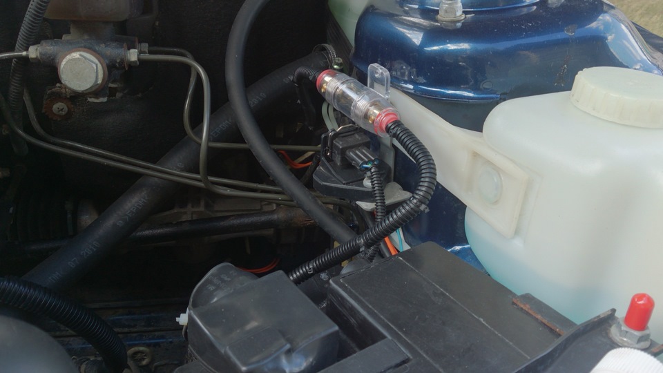

В качестве силового провода использовал самый простой медный провод ПВ-3 1х16,предохранитель c колбой купил самый дешевый точно не помню по-мойму SUPRA на 70А, предохранитель был заменен на 30А(с запасом хватает) и метр гофры для защиты силы от повреждений под капотом.

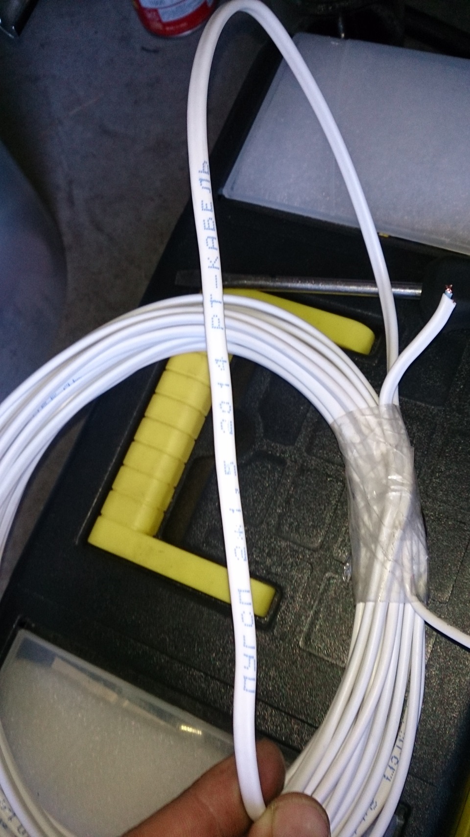

Покупать акустический провод для колонок не стал(считаю пустой тратой денег) ограничился покупкой обычного бытового медного провода ПУГСП 2х1,5,по 12руб за метр.
Единственное место где использовал акустический провод это в дверях, только из-за силиконовой оболочки(чтобы не полопалась наморозе).

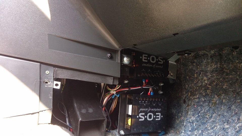

Кроссоверы установил рядом с ЭБУ на пластине из оргстекла.

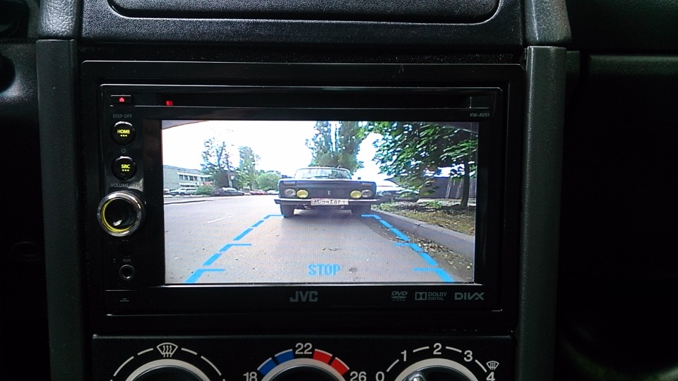

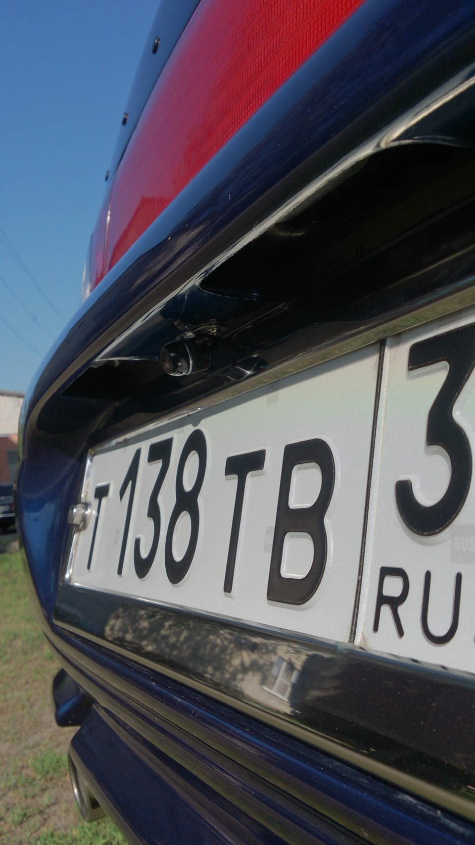

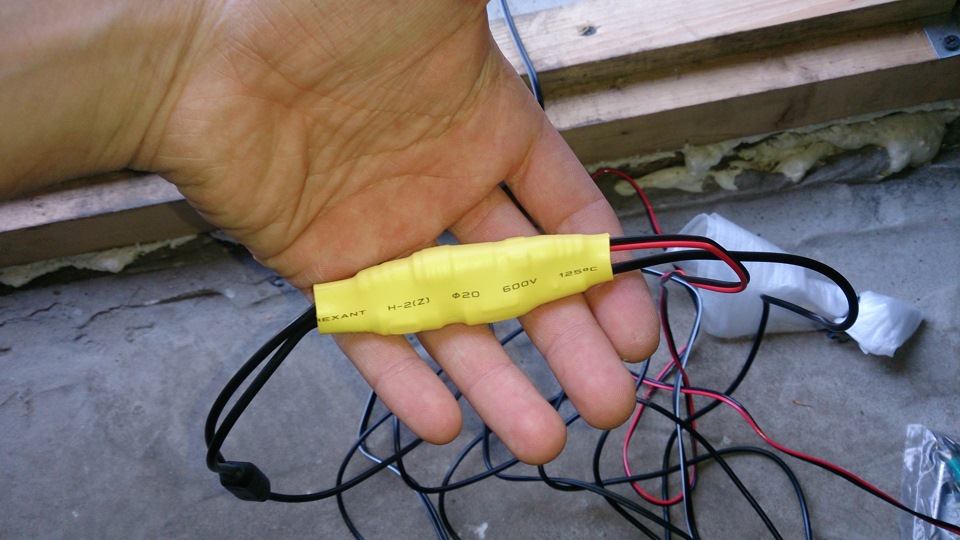

Теперь про камеру заднего вида. Ставил не снимая задний бампер, провода проволкой протаскивал рядом с клапанами вентиляции салона. Для того чтобы в процессе протаскивания и эсплуатации разъемы на камере не разъединились, не попала влага, затянул их в термоусадку.

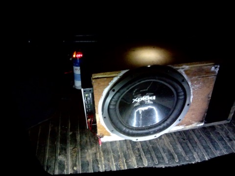

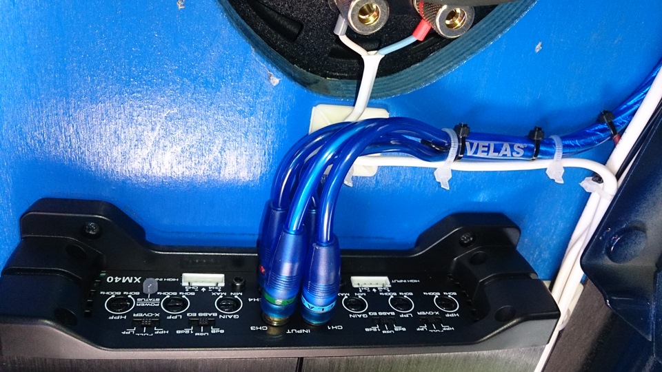

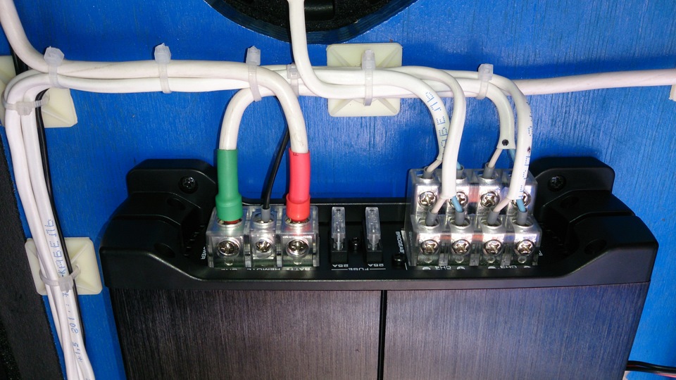

Усилитель прикрутил к задней полке. С проводами пришлось повозиться, чтобы получилось красиво.

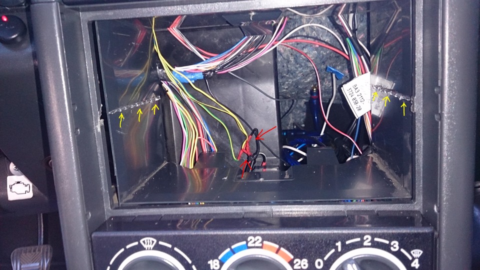

Теперь самое интересное — мафон.

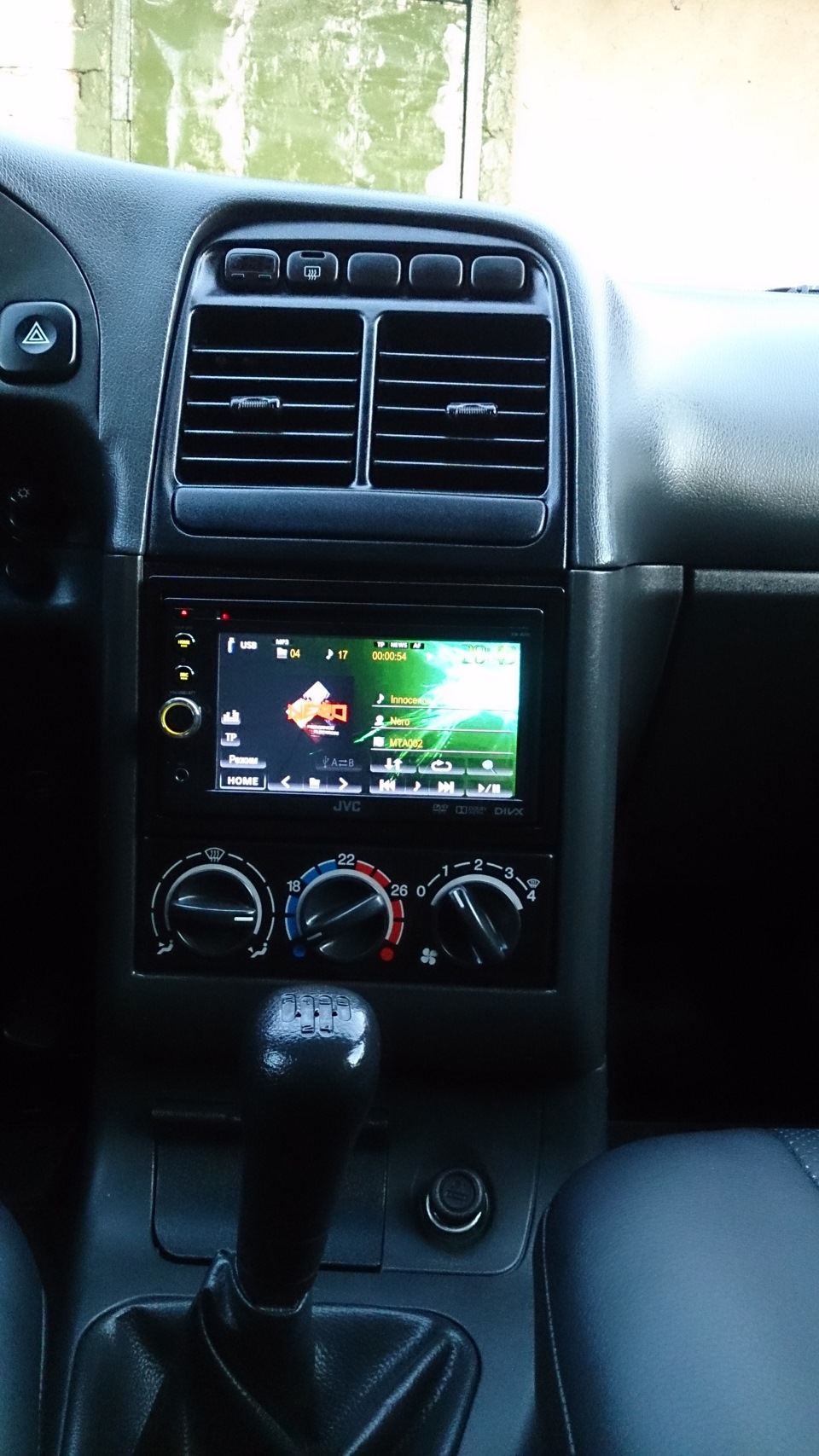

Чтобы поставить 2DIN мафон кусачками вырезал по кусочкам перегородку в торпеде. Блок САУО перенес вниз. Долго спрашивал у всех на драйве про длинну проводов, хватит ли их чтобы поставить его в низ — у всех хватало, а у меня не хватило! Пришлось удлиннять 5 проводов которые идут от моторчика электронной заслонки печки (та которая стоит прямо за центральным соплом печки) Паять очень неудобно!
Салазки для магнитолы крепил саморезами, доконца ее не засовывал, с таким расчетом чтобы при установке магнитола была заподлицо с блоком САУО.
Камера заднего вида включается автоматически с задней передачей, видно нормально даже ночью. Есть разметка.

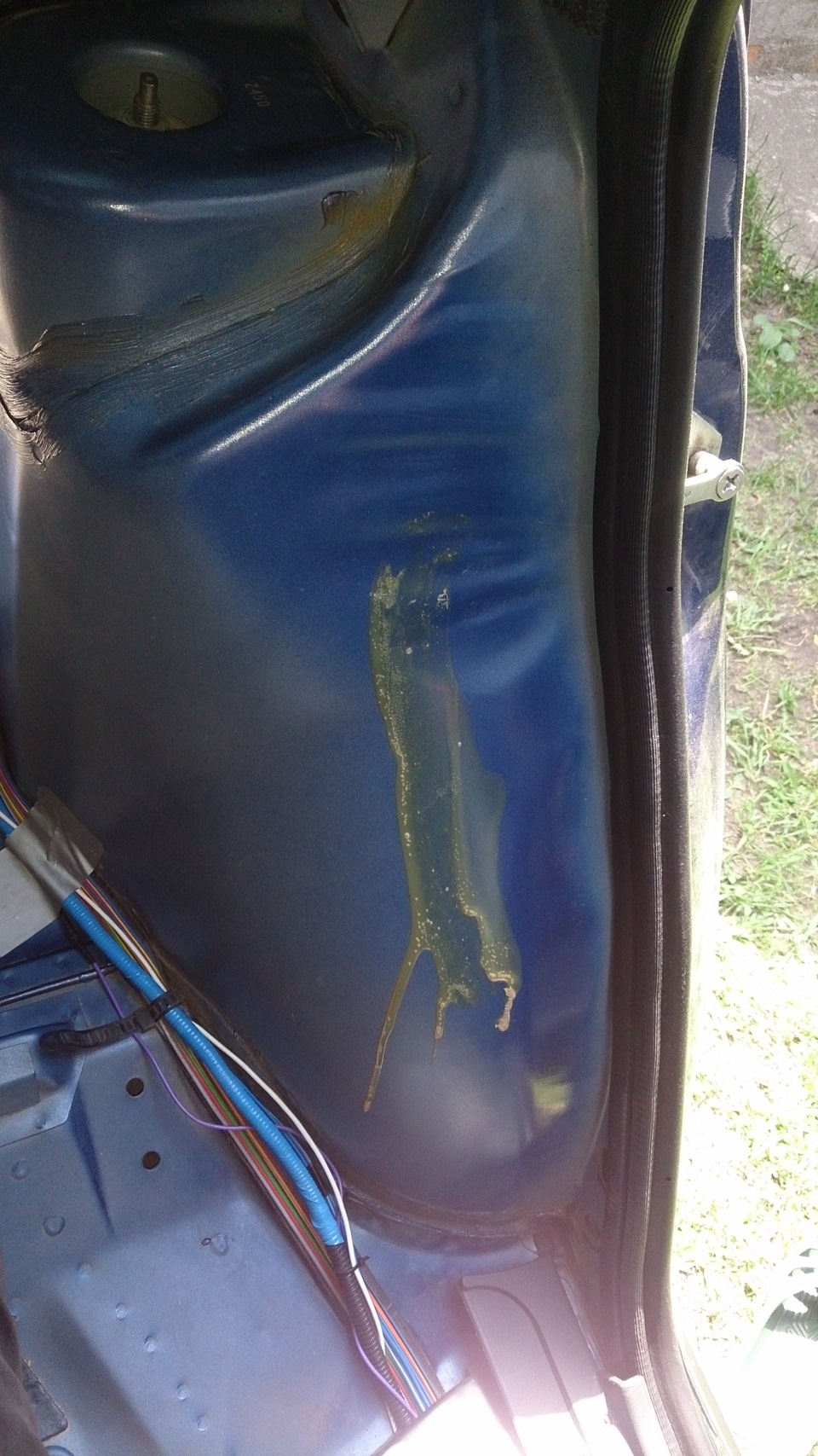

Вот для прикола решил сфоткать предпродажную антикорозийную обработку:

Нееее это не антикор, это клей для обивки стакана 🤦🏻♂️Самое тупое решение
Магнитола только на салазках крепится или еще рамка ? это в комплекте шло?
На салазках
Где взять такие салазки?)
С магнитолой были

С ПУГНП уже есть опыт работы? На морозе не будет трескаться? Сам таким в авто розетки вывел в багажник, а электрик из меня начинающий самоучка.)) вот теперь думаю…
этот провод я кидал в неподвижных местах, так что думаю ничего с ним не случиться, а в двери я спецом брал акустический, там подвижное место(на всякий случай решил подстраховаться)
недавно поставил зеркала с подогревом, проводку к ним планирую сделать из него же
Зачетно, я отцу на двенашку заказывал рамку с камерой заднего вида, а магнитолу он тоже двушку поставил проводов только только хватило, но мы еще сделали полезную мелочевку — сделали крышку для магнитолы и я карбоном ему обтянул ее, создает впечатление что просто нет никакой магнитолы и все и пыль не летит и не мешает, захотел открыл, а захотел вообще снял ее.
Да она мне не мешает, если захотеть можно дисплей отключить одной кнопкой. А совсем закрывать не надо. у нее передняя панель съемная.
Магнитолка суперская! Камера заднего вида это моя мечта, вся проблема в том что не знаю куда потом прилепить монитор. Кстати у меня на этом же самом месте точно такая же штука на задней арке, это по ходу обработку когда делают где то сверху капает:D Отскребал перед перекрасом)
