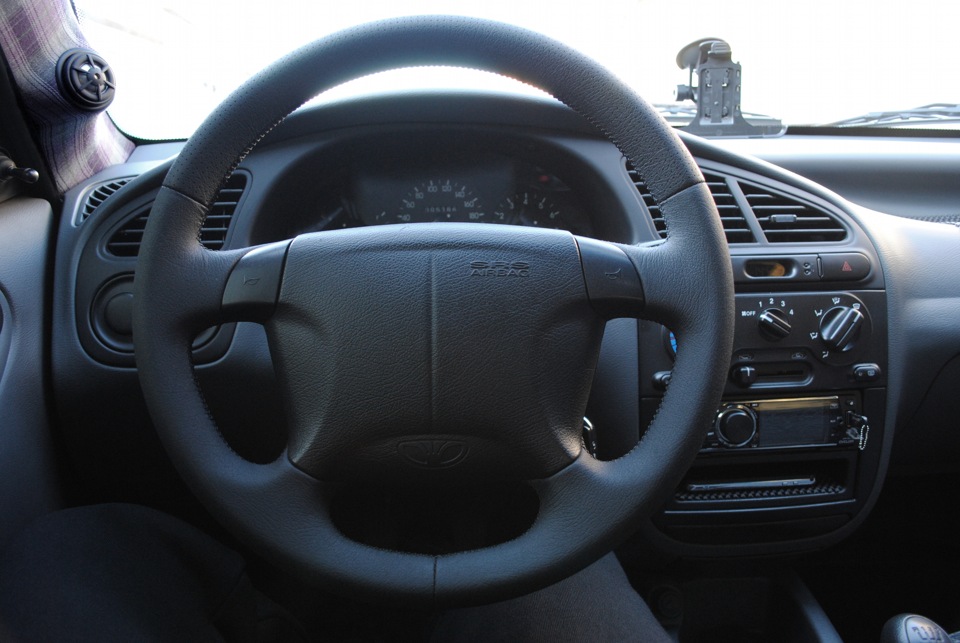

Начал замену руля с того что на работе снял крышку сигнала)
пошёл купил специальный ключ что б открутить эту хренову гайку.
Потом когда приехал домой, начал снимать руль, без сьёмника и смазок типо вд40, тупо руками. Мучался долго. Силы заканчивались, и была мысль что наверно я его всё таки не сниму как многие кто пытался снять руль голыми руками самостоятельно. Собрался последний раз, думаю подёргаю и пойду домой спать. дёргал, пошатывал, не хотел падла сниматься и тут я просто от отчаяния положил руки и так слегка совсем на себя потянул и он отщёлкнулся! (там стоит пружина так что гайку я не скручивал до конца! ибо если гайка скручена и вы дёргаете пружина стреляет так что рулём голову пробить можно)

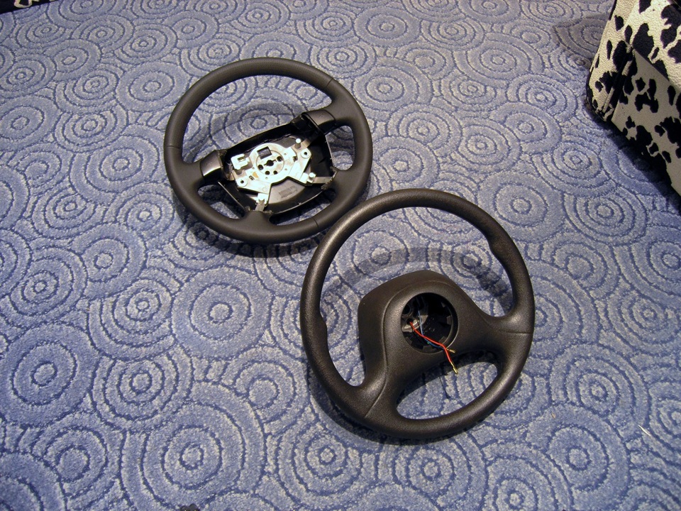

Дальше пошёл домой с рулём снимать контактное кольцо и делать крепление для него в новом руле.

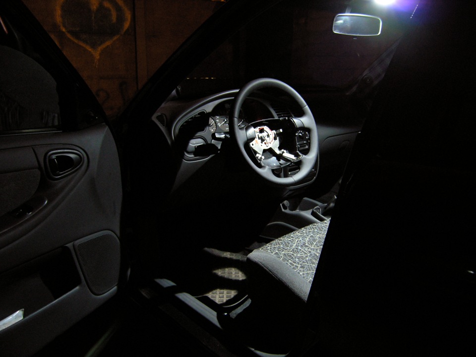

на следующий день я с трудом сыскал болтики для подушки которых мне не доставало, и прикрутил её.

А руль рогатка остался?
Продай

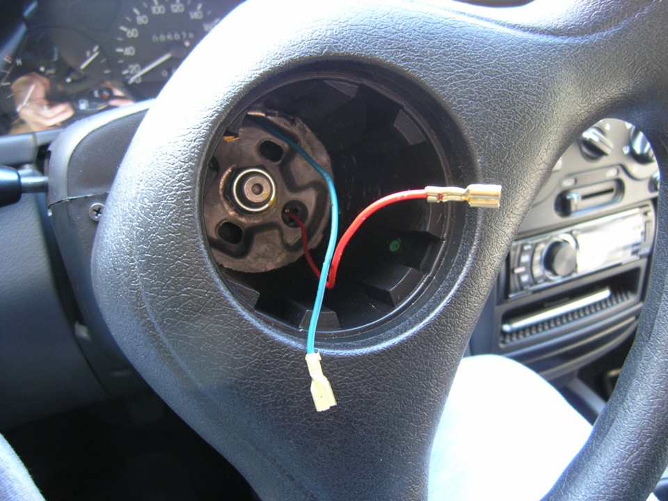

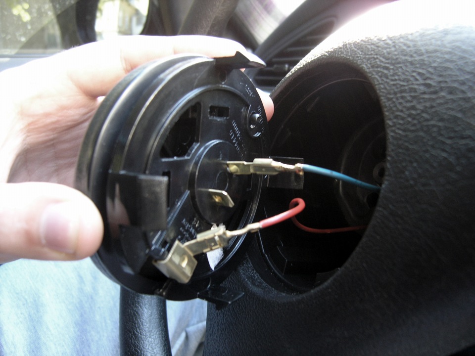

Синий провод на правую кнопку сигнала поставил?
ну ты спросил. этому посту 4 года. машыну эту я продал уже как 3 года назад. откуда мне помнить) знаю что все работало отлично, проблем в установке не возникло!)
я руль продал, так и не установив его, а там все просто. там только один провод цепляется
Поддерживаю: А куда делся синий проводок с кольца?
Разбирал вчера руль. Там на кольце только красный остается, а синий на стоковом руле. Подключаем только красный, а масса за счет контактного кольца будет. Только у меня контактное кольцо стоковое не садится нормально на руль от 1.6
Понял, спасибо

Привет.А подскажи ты крепил контакт к саморезу который на фото в форме звезды?То на выходных тоже буду себе ставить…а кольца нет(
Контактное кольцо крепил к рулю саморезом со шляпкой в виде звезды. Удачи в установке.; )

Классный штурвал, а главное расписано отлично, так что нужная информация !
для вас и старался) спасибо
Красава :)
Главное — это комфорт
Молодец! Смотрится отлично, уверен, что и комфорта добавилось.
Ну да стало приятно прикасаться, и смотреть уже не противно
