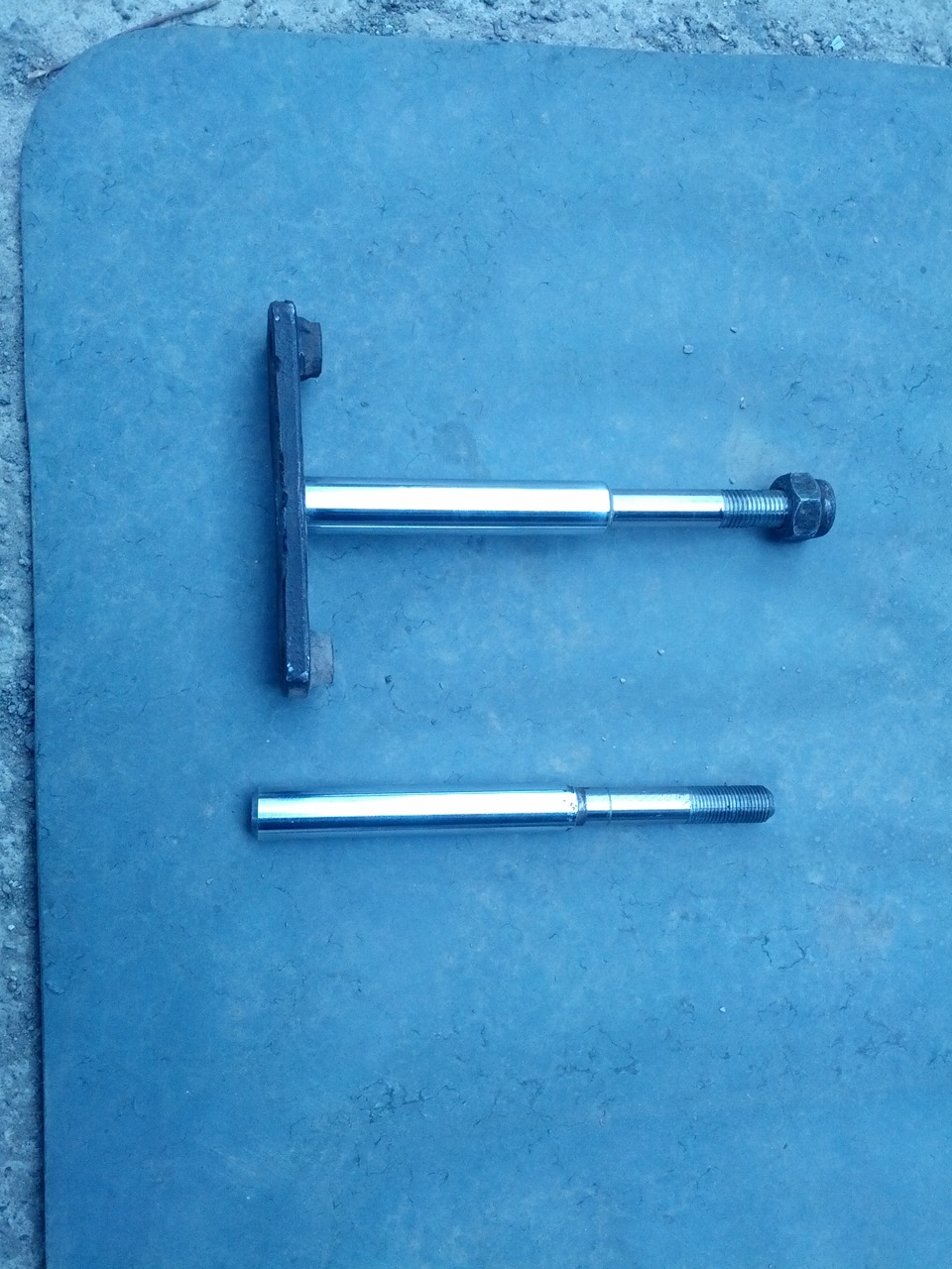

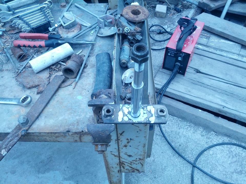

Добрался я наконец таки и до них ! Вот что стало с одной из стоек:

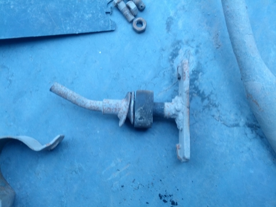

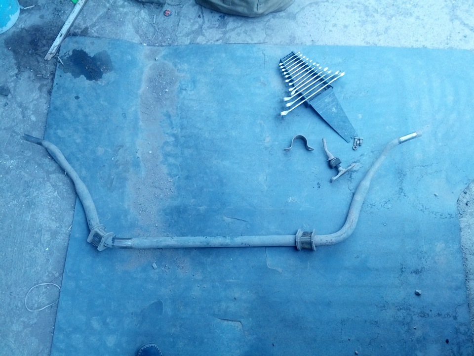

Выточил мне токарь из штоков амортизатора диаметром 14.4мм новые стойки стабилизатора. Отрезаем старые стойки от площадки на которой они приварены, и зачищаем всё чтобы выбить остатки.

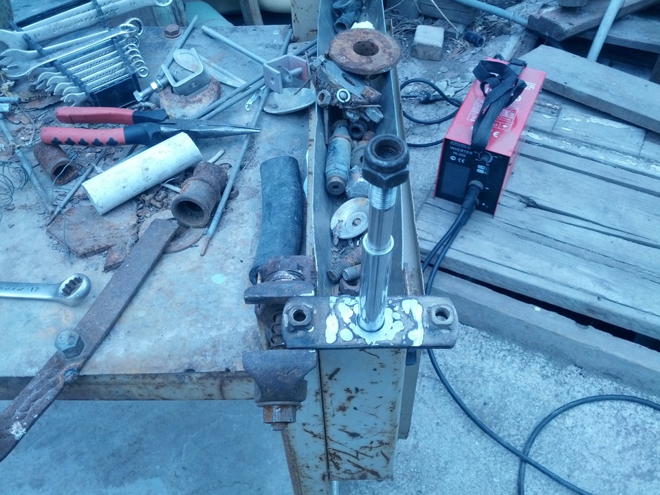

Вставляем новые стойки в площадки. Готовим к сварке

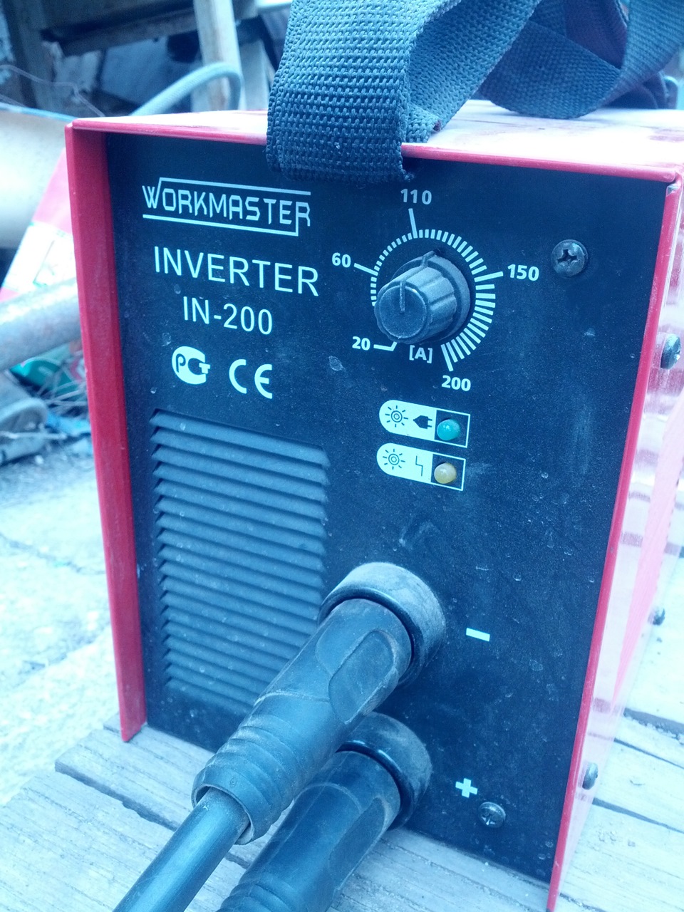

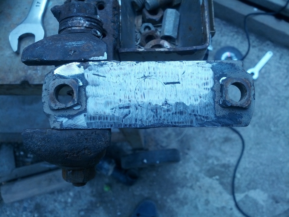

Вот таким вот аппаратом я буду варить первый раз в жизни ))))

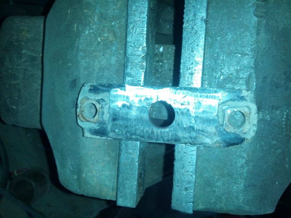

Почти момент истины…
Фотки с готовыми экземплярами не делал, срочно нужно было уехать, сегодня в планах ехать доделывать . Там кроме того, отверстия в раме, куда крепятся стойки стабилизатора, тоже раздолбило, буду вваривать "шайбы"
Так что будет апдейт в теме!
