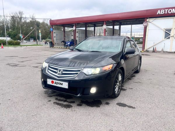

При покупке автомобиля были немного удивлены почему же нет ходовых огней? всетаки рестайл выпускается с 2011 года и на многих машинах уже стояли ходывые. Но вот как то Хондовцы и Тойотовцы затянули с этим делом. Ладно бы это были бы машины сегмента В или С, но в Камри и Аккорде то можно было сделать. Для меня до сих пор этот вопрос открыт.

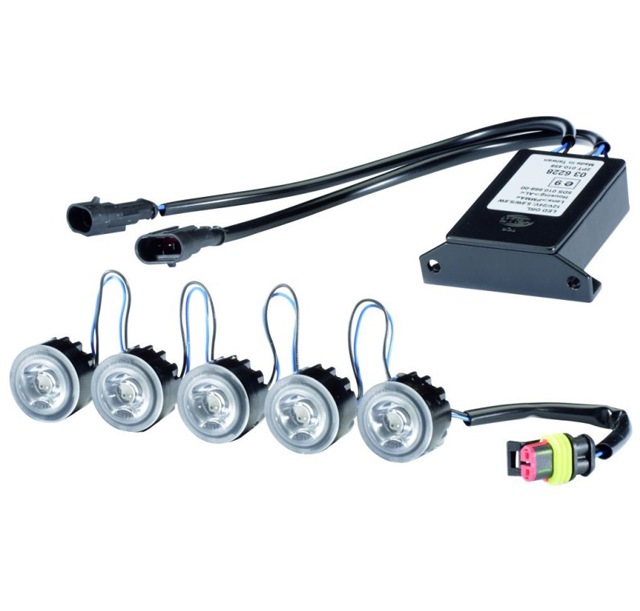

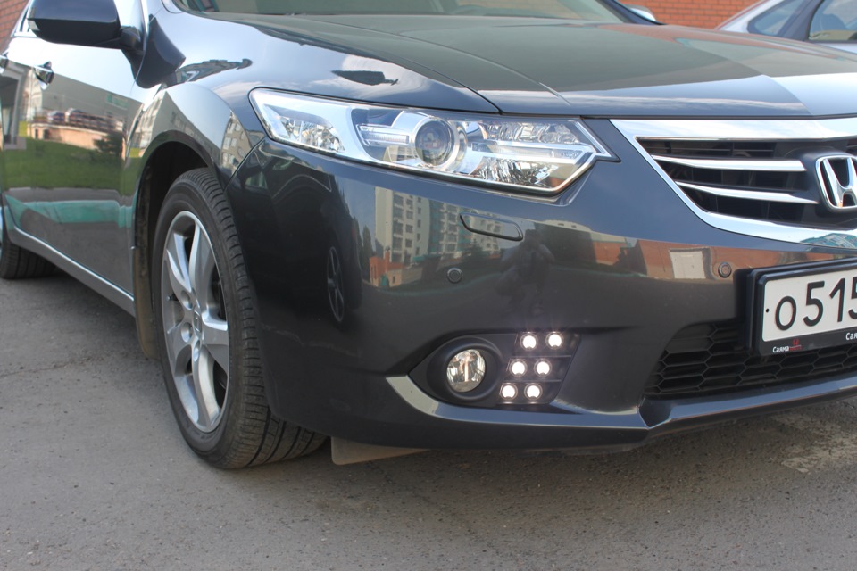

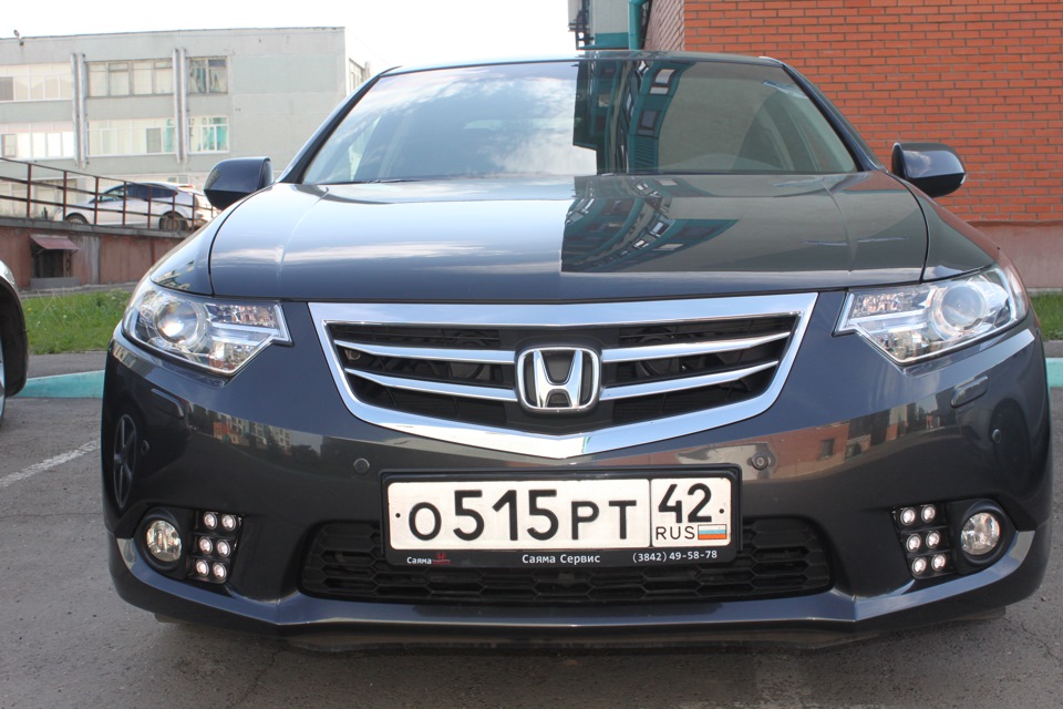

Ну так решили поставить ходовые огни, они сейчас стали не только полезной функией но и частью стайлинга авто и корпоративного стиля. На "ходовых решили не экономить и поставить немцев (уж очень убого выглядят машины с перегоревшим одним или двумя светодиодами) Выбор пал на HELLA LEDayFlex

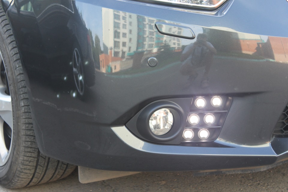

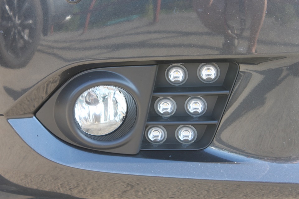

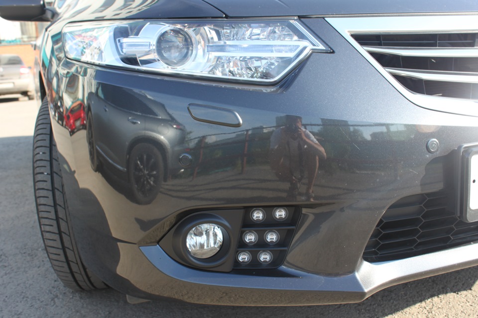

выбор был сделан, предварительно изрисовав всю машину в "Пейнте", остановились на интересном месте возле туманок. Но возникли небольшие сложности, расстояние между "ребрами" в декоративной вставке туманок оказалось разным и если верхний ряд влез без вмешательств, то над средним и нижним пришлось поработать гравером и все встало на свои места.
Для закрепления была вырезана металлическая пластинка под каждый огонек и притянута на 2 болта идущих в комплекте.

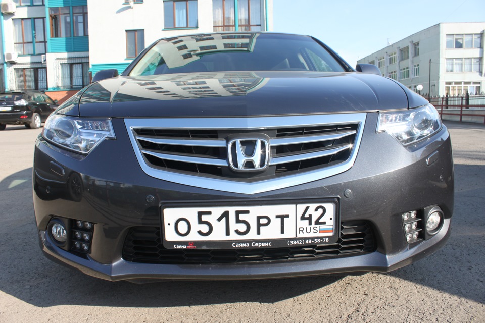

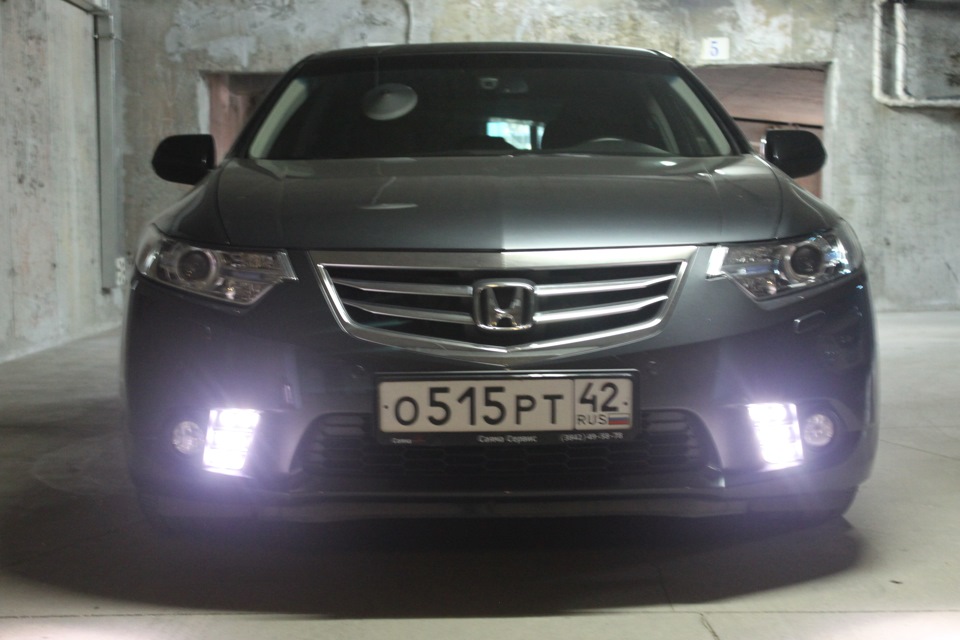

Огни работают с притуханием при включении габаритов и добавляют стиля в ночное время.

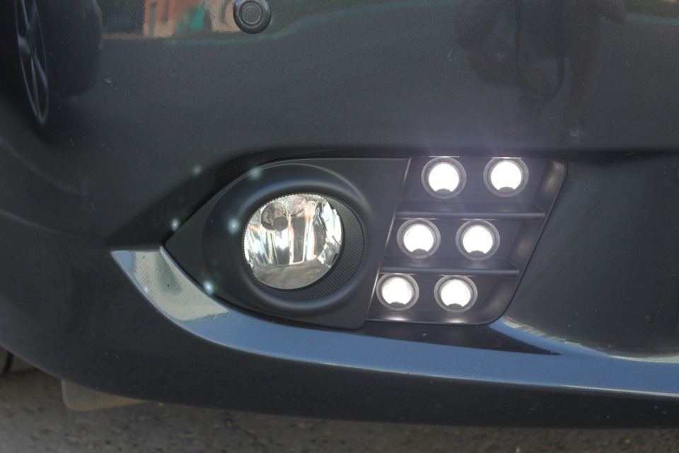

Тоже думал в эти места поставить, но получается что они светят чуть в сторону, а должны прямо.
да светят немного в строну, хотя и так вполне нормально, если встать прямо перед машиной встать то угол рассеивания попадает на тебя. Но в планах все равно равернуть их в центр. уже нашел способ
что за способ такой? Тоже интересуюсь этими огнями, и мучает этот же вопрос, по сторонам светить не хочется:))
на самом деле проще некуда. с тыльной стороны ставятся стальные пластинки, заранее загнутые в треугольник с углом в 30градусов. и на них будет крепиться. тоесть будет идти не вдоль корпуса и соотвественно светить прямо. но я скорей всего буду ставить бамбер, так что это врятли реализую
понятно, при желании значит можно сделать))
а туманки работают?
Да, конечно работают. все осталось в штатном. машину завел — ходовые включились, включил габариты — ходовые стали светить на 30%.
подскажи от чего запитывал ходовые огни
Все по схеме, 3 провода 1 на массу, один на зажигание, один на габариты
плюс привязывал к предохранителю зажигания или к самой проводке зажигания?
К самой проводке в косе
