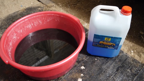

В последнее время антифриз в системе стал почти черного цвета. Грешу на некачественный антифриз. Не долго думая решил промыть СОД и залить новый антифриз.

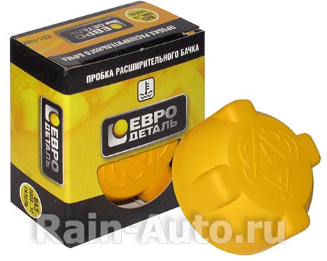

Пробка расширительного бачка ваз 2110 евродеталь — 50 рублей.
Слил старый антифриз и залил воду из под крана, прогрел двигатель и на 7 минут залил промывку. Этой промывкой пользовался и раньше еще на ВАЗ-2106. Слил всё и залил газированную воду. Опять прогрел двигатель и слил. А потом Промыл негазированной "Росинкой" и слил. Последняя порция воды вытекла кристально чистой. После всех манипуляций залил новый антифриз и накрутил новую пробку.
Кстати, что немаловажно, воду перед заливкой в систему нагревал до 40-45 градусов. Грел в бутылках, которые помещал в ведро с горячей водой. Грел, чтобы не было двигателю "стресса" от резкой смены температуры.
