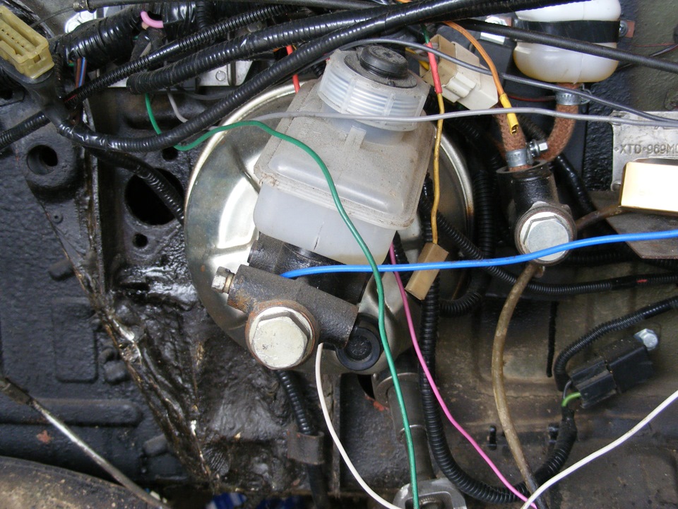

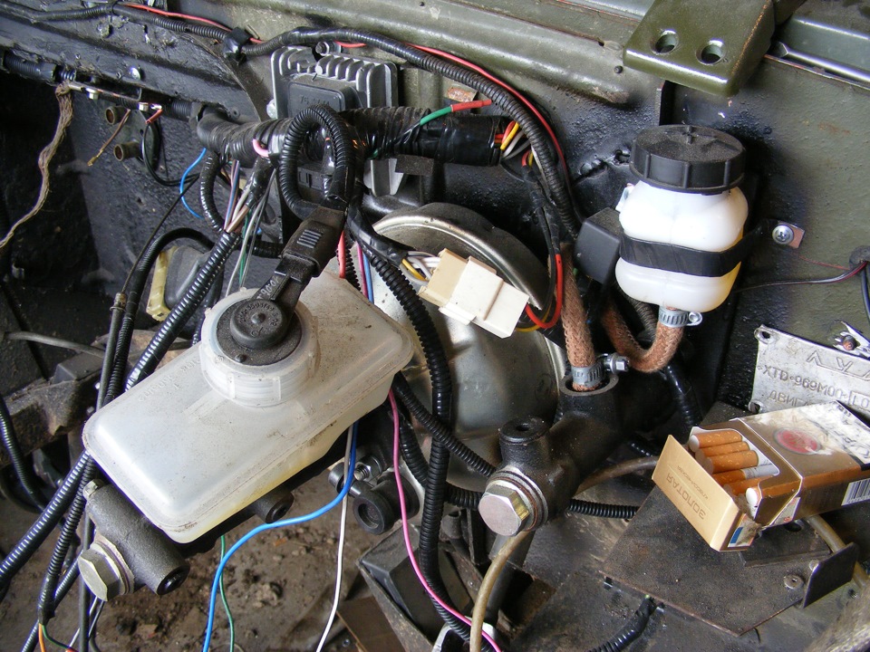

По многочисленным просьбам трудящихся выкладываю фото и описание установки вакуум от 2103-06.
Для установки были приобретены:
1. ВУТ 2103-06
2. Педальный узел с классики (приобрел на помойке, пока не сдали в цветмет)
3. ГЦС 2101
4. ГТЦ 2108(жалко было денег на 2101 — спер новый 2108 у сына в гараже.

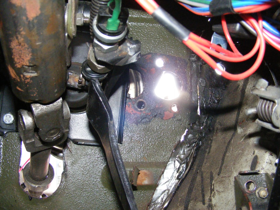

С педального узла отболгарил верхнюю часть — место крепления рулевой колонки классики. Разобрал узел и перенес старым добрым методом — болгаркой — педаль тормоза вправо почти на 30мм. Т.е. отрезал от втулки педали справа 30мм и примастырил этот обрубочек слева на ту же ось. Таким образом, педаль тормоза убежала от педали сцепления, что позволило свободно вращаться без засекания рулевому валу от Шкоды.
Затем, используя педальный узел, как шаблон, просверлил необходимое количество дырочек в моторном щите для крепления узла и ВУТ. Все эти манипуляции были проведены из кабины.
Поехали в моторный отсек. На моторном щите при помощи опять-таки старой доброй болгарки срезал ребро усилителя старого педального узла. На освободившееся место наварил 4мм пластину для усиления и выравнивания площадки крепления.
Все скрутил-свинтил и вот — вуаля! — новый блестящий ВУТ с ГТЦ и ГЦС стоят на своем месте.

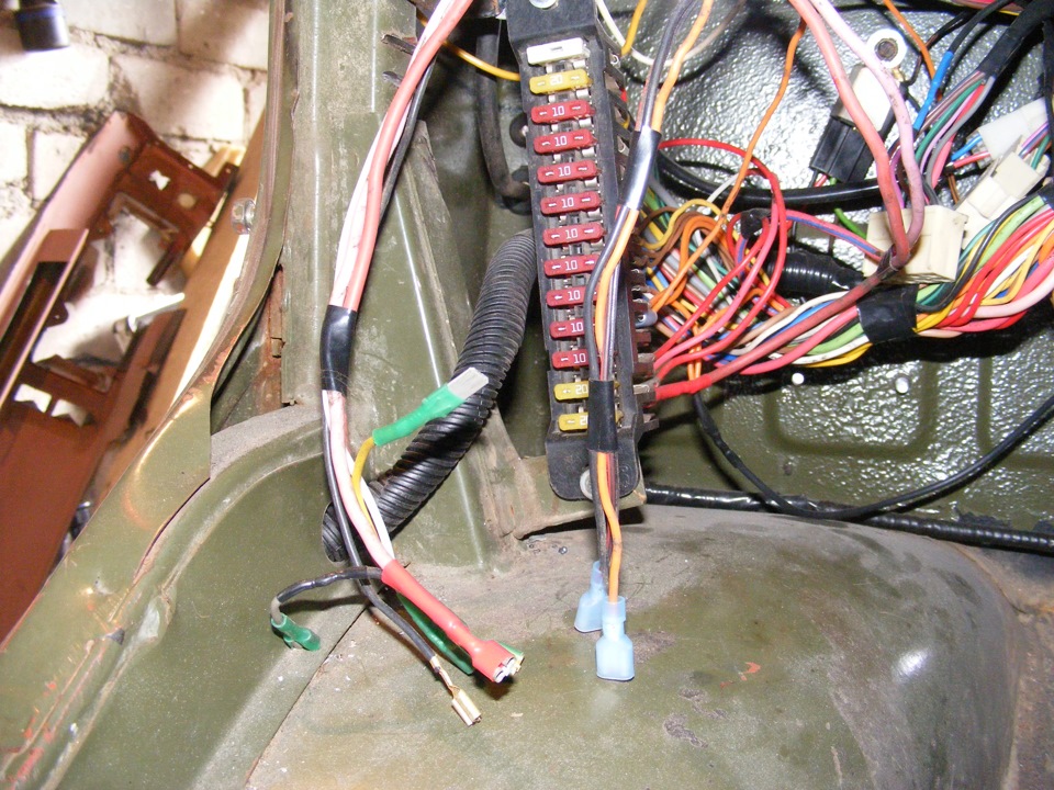

На фото №3 часть проводки от 2106 с перепаянной колодкой предохранителей. Жгут задних фонарей в гофре уходит по левому борту, у задней стенки ныряет под пол по пути старой проводки и выныривает уже у правого заднего борта под правый фонарь и фонарь ЗХ.

День добрый. Педаль акселератора родная иль отчего другого? А то у штатной ход короткий если солекс стоит.
Педаль от классики. И педальный узел тоже.

Вопросик а откуда у тебя стоит щиток предохранителей?
Щиток? Это просто панель предохранителей на 13 шт. флажковых. С какой машины — не помню. На рынке увидел — купил и перепаял а-ля 06.
блок предохранителей с волги, их еще ставят в ваз 2106 вместо штатных
чёт на фотке не разобрал, моторный отсек увеличен?углублен в салон?Это так дядь Володь?или у меня глюк))
Именно углублен. Когда-то ставил тавромотор, так под него надо моторный отсек углУбить. Так что это не глюк, а вполне острое, я бы сказал, зрение.
не подвело меня зрение))
