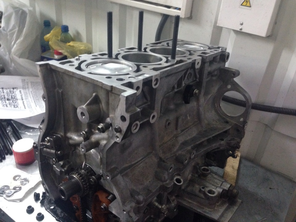

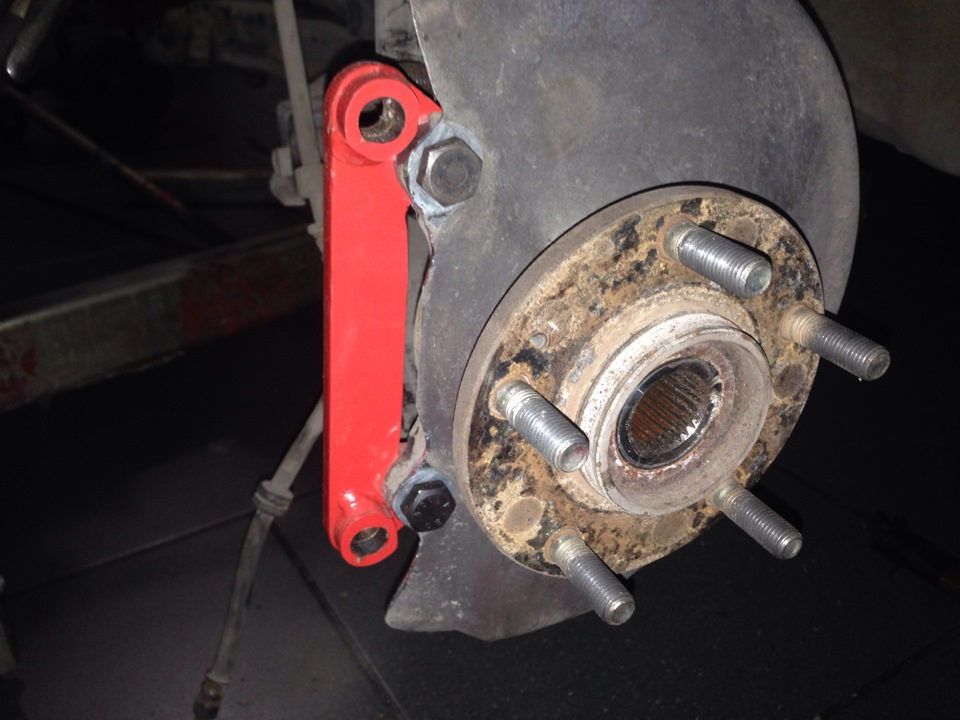

короче мой таз претерпел жестких доработок о которых было лень писать. итак перебран мотор. ковка висеко шатуны аш бим манли, вкладыши acl, болты шатунов арп и шпильки гбц тоже арп. новая сцепа, тюнь гидроблока от вадика. чип никитос. задние тормоза эво х, передние эво 9 машинки блины эво х. турба эво х интеркуллер эво х. холодный впуск и прямоток руд. рекаро эво х. мотор подготовлен 600+. спасибо всем кто принял в этом геморе участие.

а как ты девятые тормоза на задок прилепил?
У меня все стоит уже :)
ну тогда ладно

Как решил вопрос со впуском, а именно с фильтром? сделай фото подкапотки.
родной. проверено стэндом нулевик кроме мумора в мотор ничего не дает ну там пару сил на верхах а крутящий вообще на месте
А как решен вопрос с пайпом от короба, до турбины?
нерж
Вот именно это решение мне лично и хотелось бы увидеть.
завтра сделаю фото
AntoxaRA
короче отрезали вход повернули на нужный градус приварили аргоном. остальное эво х

что могу сказать, чтоб развеять все сомнения мотор 4b11t с эво х одинаковый.
Это я и без того знаю, так как в свое время владел раллиартом и ставил турбину от Эво
ты знаешь, а многие сомневаються
Ну да, сам с этими возражениями сталкивался.
JimShark
я где-то читал что размер поршней разный. Что скажешь?
размер одинаковый 86 мм. у меня сейчас ремонтный 85.5.
in-max
86.5
понятно, до последнего сомневался что двигатели абсолютно одинаковые… И если я правильно понял, то от нулевика вообще пользы нету и лучше ставить сток?
сто поцентов
AntoxaRA
как скудно, давай больше инфы
поэтому можно дуть в него по стоку 1.5 бара и ничего с ним не будет.
Прикольная ревизия) скока снял?
в районе 400
