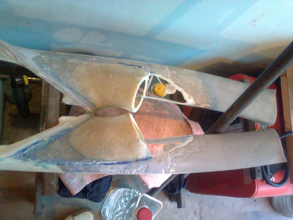

Начало всего процесса здесь, уголки доделал пора доделывать стойки, долго думал как заделать "листик" который над динамиком получается… стекломатом чет как непонятно что выйдет… решил делать так, вырезал подложку из картона по форме листика, зафиксировал картон с помощью термоклея, подогнул картон как мне нужно, развел шпаклевки со стекловолокном и все это дело замазал, где нужно сделал сразу углубления и наросты для формы… все это дело быстро высохло… далее думаю как сделать выемку поровнее да побыстрее…тут помогла ручная "Болгарка" ей я как раз и вывел нужную мне форму…осталось немного, вывести окончательно форму и подготовить под перетяжку…

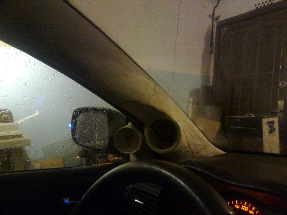

Вч направление не низко?
с сч на уровне получилось, смотрит точно между подголовников, т.е на уровне ушей
vasilpro
не знаю низко ли это или нет
Направлено по высоте в бровь или в грудь?
в бровь конечно же, ну может в нос)))
Тогда нормал.
