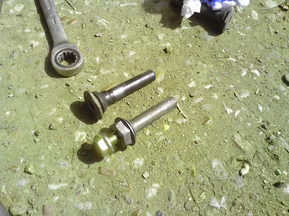

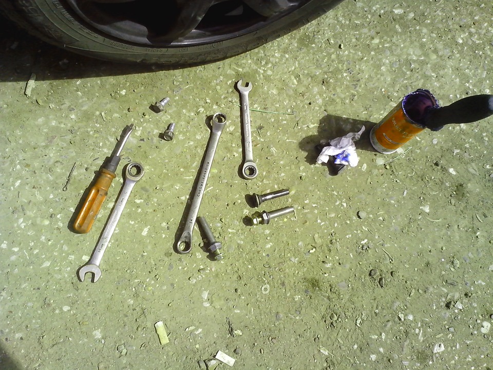

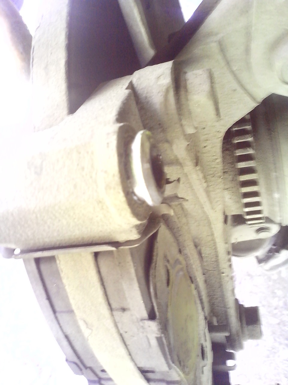

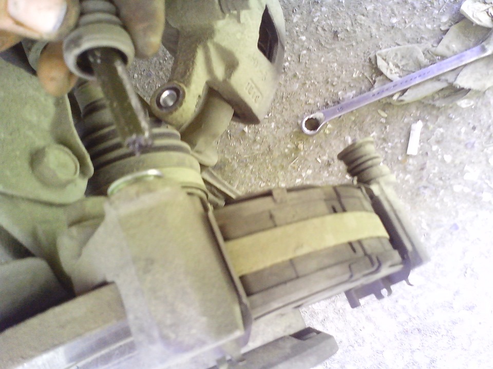

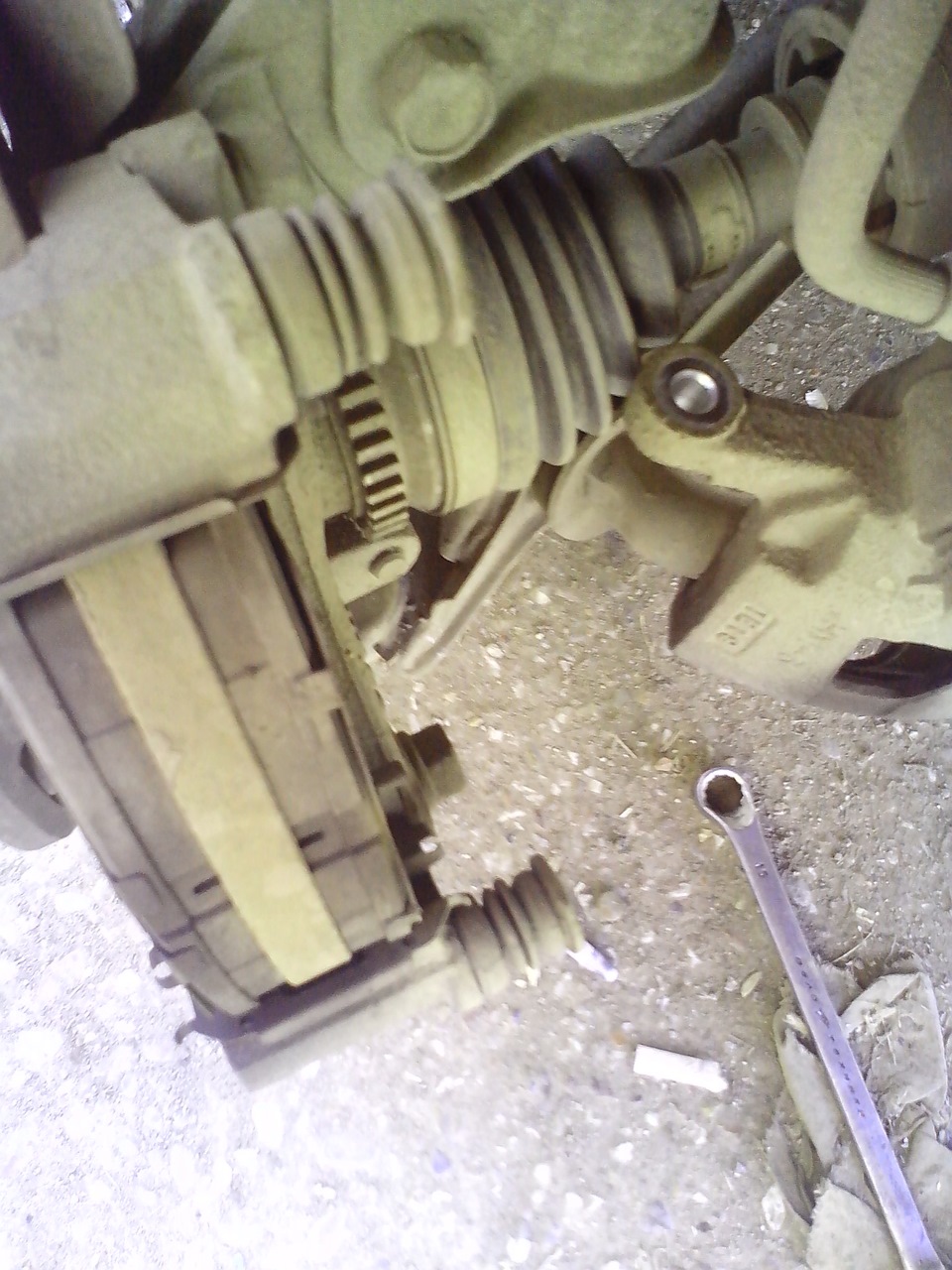

При торможении сильно стучали тормоза, решением проблемы 180 руб. за 4 направляющих пальца от газели их только подрезать по 1 сантиметру и ставим, результат превзошел ожидания)))
К сожалению не на долго.
Может есть какое то другое решение проблемы
