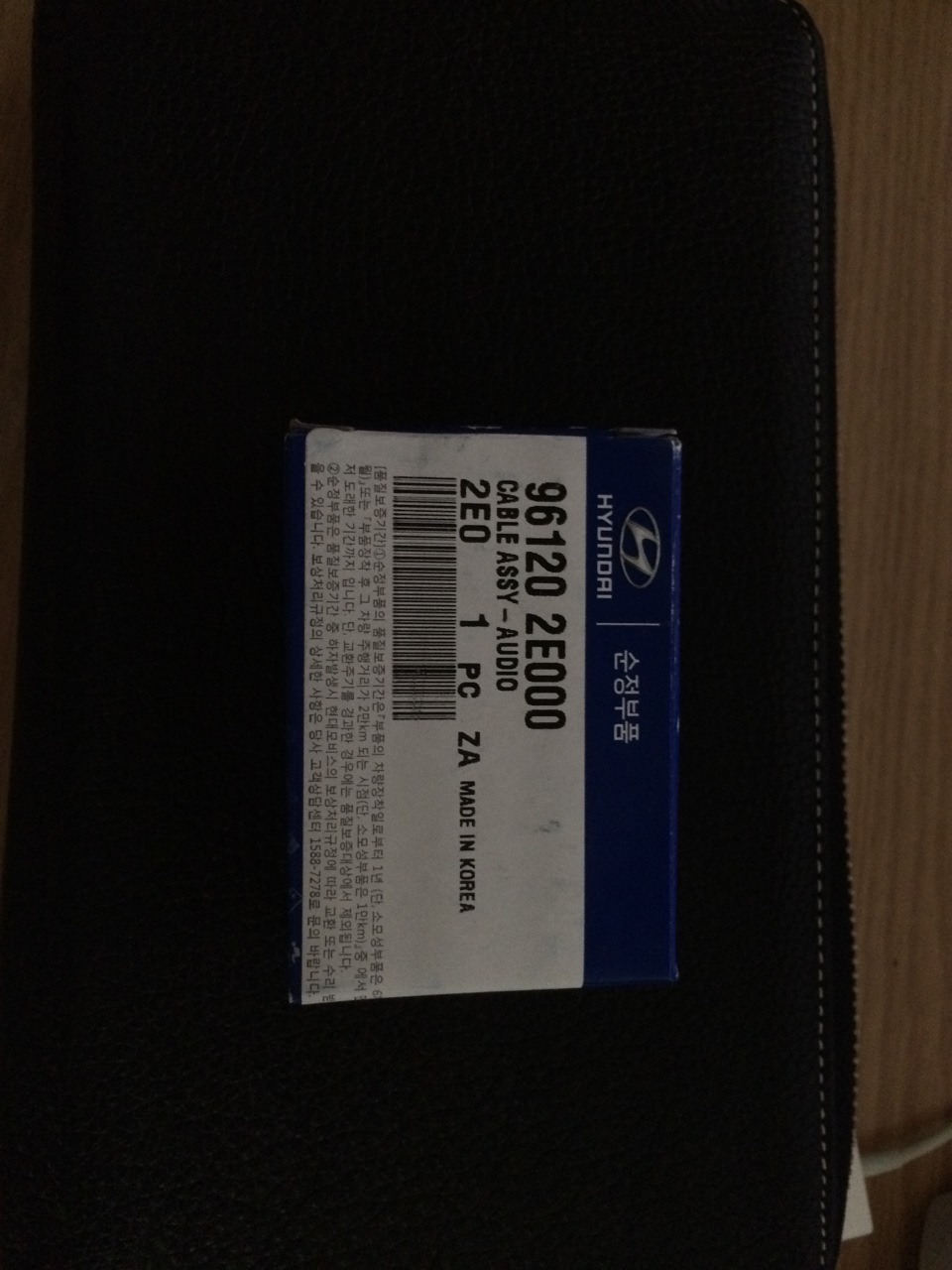

Запчасти на фото: 961202E000

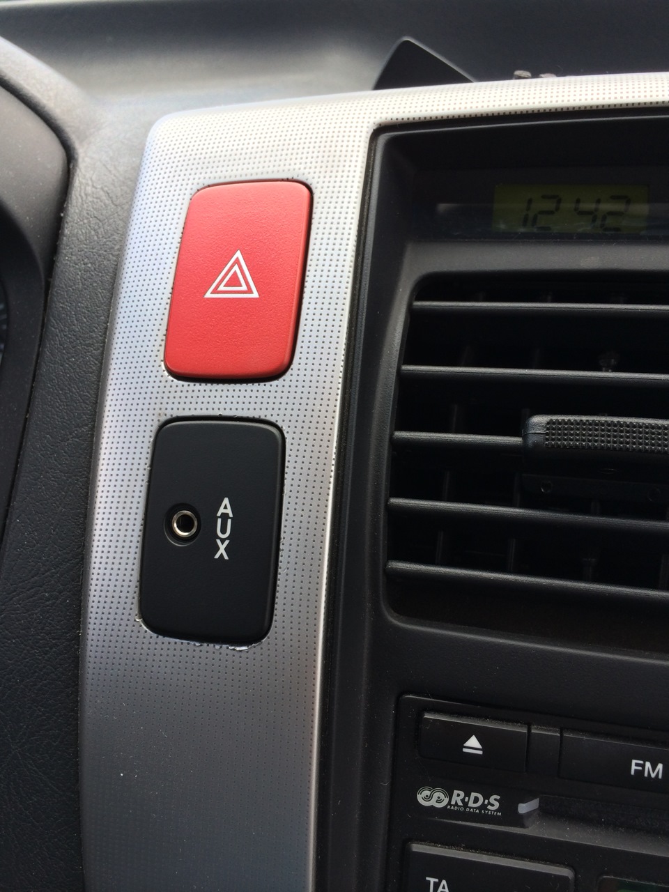

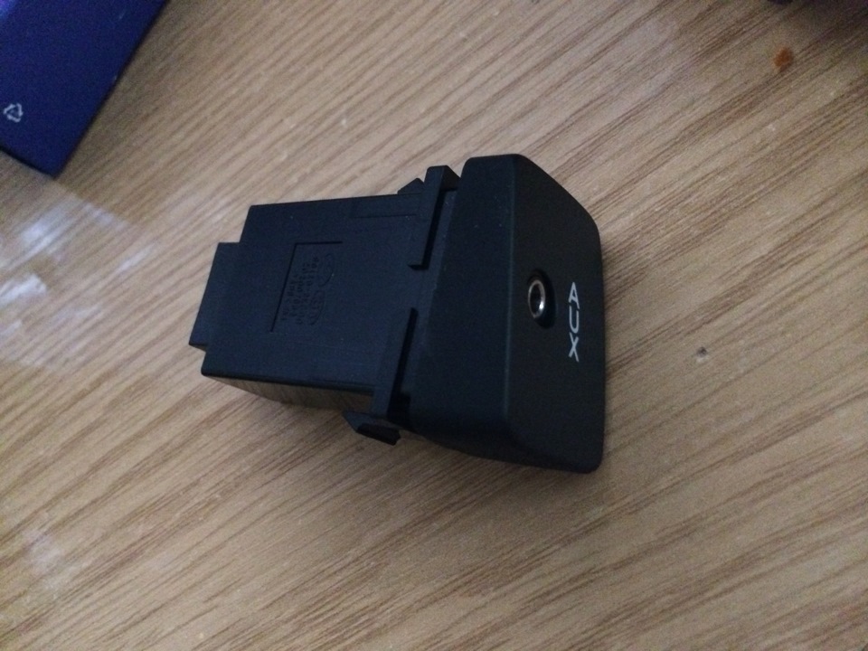

Долго искал этот ништячек, и случайно напоролся на сервисный номер детальки на одном из форумов. Заказал, прямо из кореи приехал :))Светится и работает х)
Кому интересно код детали AUX на Hyundai Tucson. OEM 96120 2E000

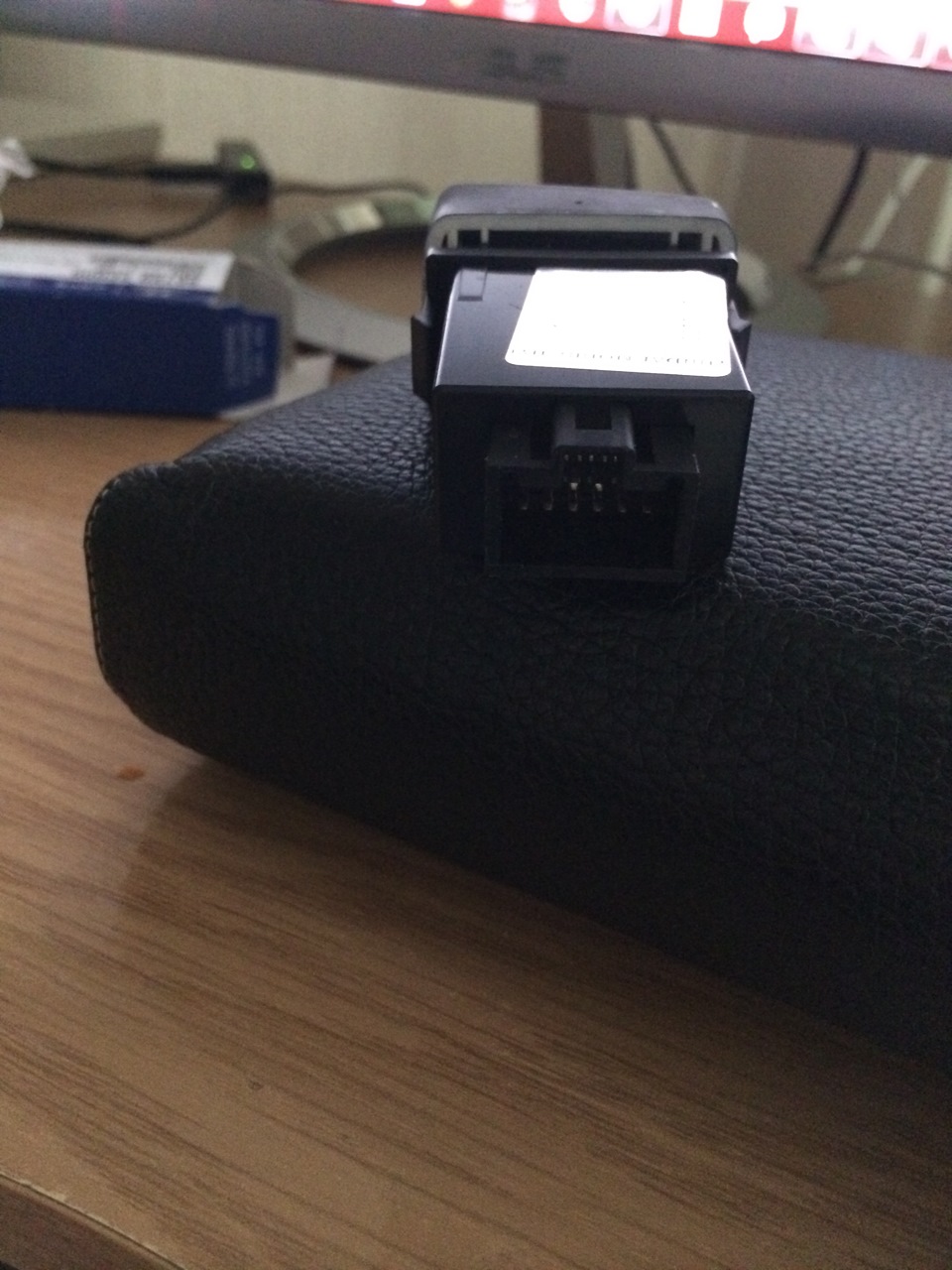

Добрый день, дружище, не подскажешь, а если у меня НЕ штатная магнитола, я могу сделать подобным образом?
Хай, от не штатной магнитолы если идет к заглушке провод — то сними заглушку, и глянь там, посмотришь какой разьем, и если он имеется — то можно просто купить эту деталь и сделать, если нет — то только своими руками что-то мастерить, вести проводку итд.
Ясно, закажу и попробую
Привет, подскажи, просто снимаешь заглушку, вставляешь в фишку и работает?
Верно, нужно отсоединить провод от заглушки и просто он защелкивается в фишку, и готово

и как установил? сначала бороду разобрал, снял заглушку нашел проводочек аукс и вставил саму эту кнопку?)
ничего не нужно разбирать, за заглушкой держатель провода, просто вынимаешь его из заглушки и вставляешь в эту деталь :) и работает :)
Заказывал через какого-то чувака в интернете, уже не помню, но по коду продукта можно найти эту зап. часть и заказать.
