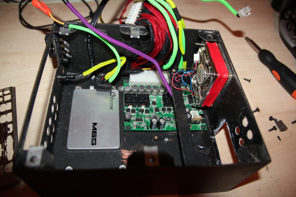

Давно вынашивалась тема создания PC Car'a, еще на фокус, но дальше идеи ничего сделано не было. И вот продался фокус, купилась Окташа, вся система с фокуса была снята, ставить Aipine 505 снова не хотелось плюс на штатное ГУ выводятся всякие информ сообщения, да и перекраивать салон нет желания (мидбасс в печень это конечно ВАГовская глупость) поэтому решено воплатить в жизнь старые мысли…
И так:
Монитор Лилипут, куда-нибудь в бордачек, системник в багажник, а от него по оптике сигнал в алпайновский 701 проц, а дальше от Генезиса four channel СЧ brax3.1 ВЧ eos al 267, мидбас eos cs 100 от этона 500.4 и саб револьт 12 от eton 1200.
Причем все штатные дины и ГУ остаются в полностью рабочем состоянии в машине, мидбас планируется под сиденья в ящики из полеэфирки и мата и СЧ ВЧ на стойки под них подиумы тоже из смолы и стелс в крыло, все уси и проц спрячуться в двойном полу в багажнике. Все вроде легко и просто и вся проводка, усилители, процессор, оптика все есть, но проблема в самом системнике и как собрать все это человеку который в этом не шарит ни чего?!
Вобщем что имеем:
Моник Лилипут;
Материнку ASRock H77M-ITX RTL;
Память Kingston KHX1866C9D3K2/8GX;

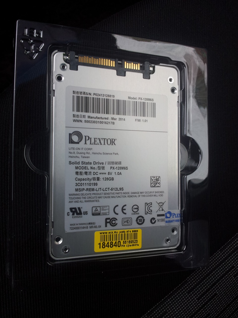

SSD 128 Plextor PX-128 M6S + Обычный ХэДэДэ))) на 160 гигов

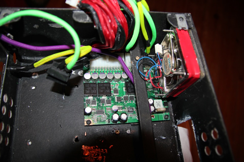

БП M4-ATX, 250w;
Куллер SCYTHE Shuriken SCSK-1100 Rev;
Клава БТ есть еще безпроводная, не знаю какая лучше подойдет.
Проц Alpine 701;
уси: Eton 500.4 (Мид EOS CS 100), Eton 1200.1 (Саб револьт аудио арт 12) и Genesis four channel твик by FFZ (ВЧ EOS al 267, СЧ Brax 3.1), Межблоки EOS танайз, аудио провода чернов джуниор 2, сила КГ 35 (2 протяжки) и — КГ 25 (1 протяжка), оптика есть.
есть проц, как и планировалось i3-3220T.
Вобщем запустилась моя шайтан машина, поставил винду, все пока в домашнем варианте и кроме винды ничего нет…
Теперь разбираюсь с софтом, что мне надо, что нет…
Из не докупленного осталось сущие пустяки1) БТ модуль;
2) ВайВай модуль;
3) GPS;
4) Радио;
5) И какую-то крутилку управлялку надо…
Цену указываю только за то что связано с пскаром, цена за уси, процы и дины сюда не входит…
