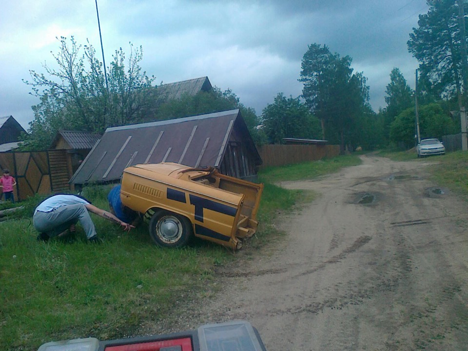

Ну и выкладываю пару фоток запорожца из которого будет извлечён двигатель 26000 пробега, коробка и … короче всё из него будет извлечено))))) (Это жопа от донора о котором я как-то давно упоминал) всё что нам не нужно продано а жто нужно оставлено)))))
