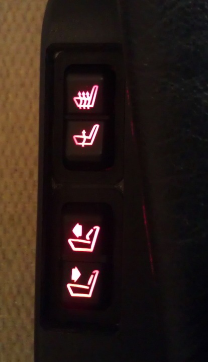

Кнопки подогрева бывают двух видов дорестаил и рестаил.
Соответственно так же с проводкой до и после.НО! Есть еще разница между водительским сидением и пассажирским. На сколько понял и видел я, разница только в том что на водительском есть поясничный упор, а на пассажирском нет. Я себе устанавливаю на оба сидения водительскую т.е полный фулл. Номера проводов можно посмотреть в ссылке. Но сомневаюсь что ктото их будет заказывать, ценник не гуманный

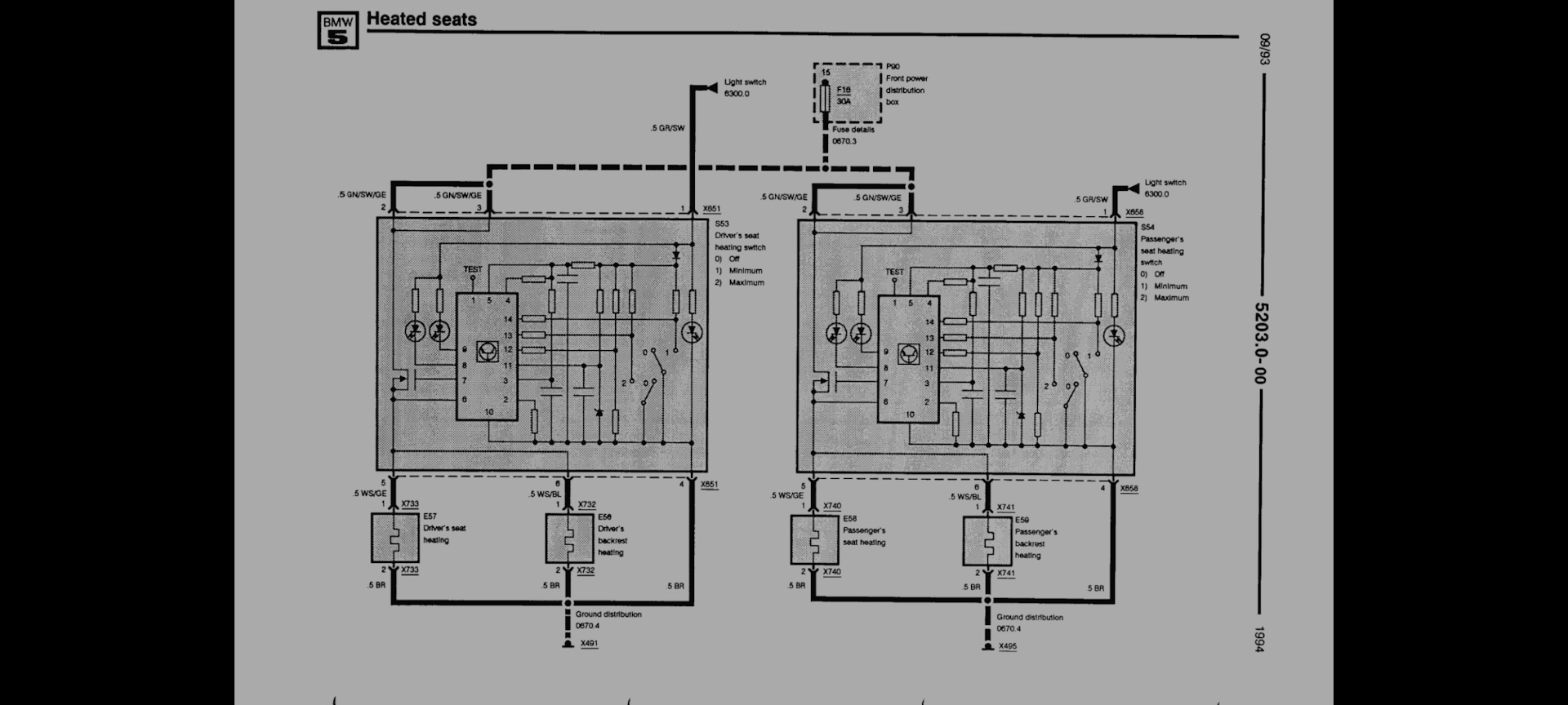

На фото с подписью "1 и 3 разъемы подогревов. 2. Разъем прогиба спинки сидения." Не понятно, что подключать к №1 + или -, ?
И + и -, коричневый минус, плюс через кнопку.

Молодеж для чего голова.пойди от обратного.посмотри провода куда идут будешь знать кнопку.серый с черным габарит. Или етм открой
Там 5 проводов. Серый/черный — габариты, коричневый — масса. Другие 3 для подогрева — обычный и интенсивно и другой скорее всего плюс я так понял или нет ?

.возьми отсоедени фишки подогревов и на прямую подай на них 12вольт . на каждую по отдельности, , посмотри на результат.
