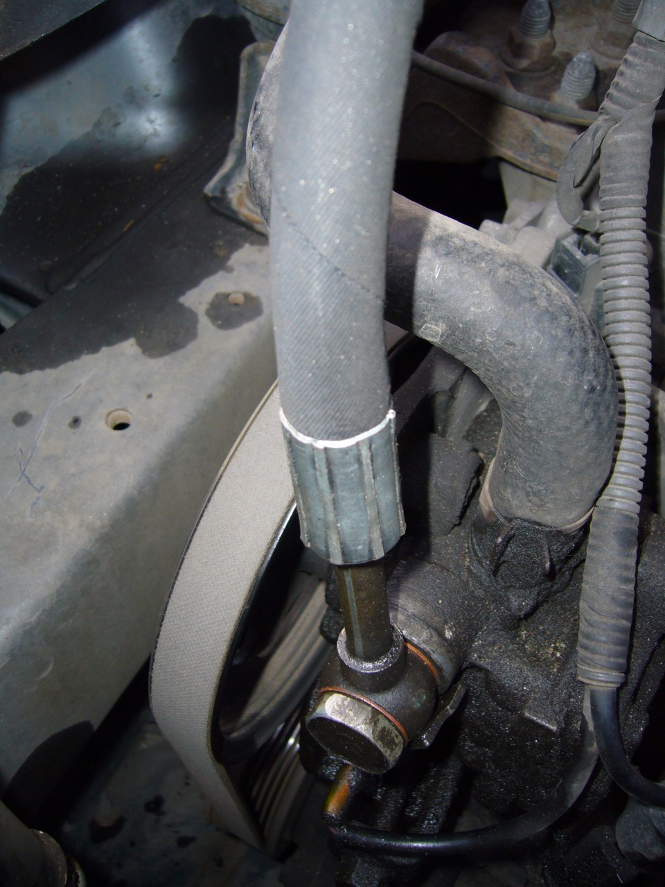

Длительное время катался с течью из под штуцера, что подходит к насосу ГУР. Время шло, насос обрастал маслом, грязью и пылью. В общем ситуация отвратительная до невозможности. Оригинальный шланг (MR510412) стоит порядка 5-6 т.р, а китайский около 3 т.р. Цена заставляет задуматься, что в шланге спрятано золото или по меньшей мере серебро. Все это дело усугубилось после разговора с мастером в автосервисе, который выставил ценник в 4 т.р за работу по замене шланга и прокачку системы.

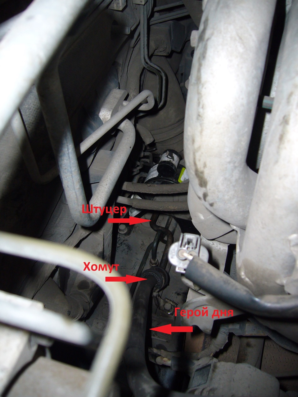

Теперь необходимо совершить подвиг — вытянуть шланг.
К этой операции стоит подойти серьёзно и с запасом терпения. Большую часть времени, придется провести лежа под машиной, поэтому стоит позаботиться о собственной безопасности и подложить что нибудь под раму.
Вытягивать шланг необходимо в сторону двигателя, предварительно открутив дополнительный хомут крепящий шланг к подрамнику.
Весь секс этой операции заключается в том, что штуцер (между прочим очень хитрой формы) проходит под подушкой двигателя и затем протискивается между алюминиевыми трубками похожими на АБС (они будут проходить над штуцером, вдоль днища), парой трубок ГУР (расположенных ближе к двигателю) и еще одной какой то трубкой проходящей со стороны рейки стабилизаторов. Этакий любовный треугольник, сквозь который проходит наш кривой герой.
Стоит обратить внимание, что на головке штуцера имеется ограничитель положения, который будет иногда пакостить, но в целом операция не сложная, напоминает небольшую головоломку. Главное понять общую картину.
Все это хозяйство я лицезрел через просвет между подрамником и кузовом. Доступ к штуцеру имеется со стороны колеса и через щели между подрамником и кузовом автомобиля.

Процесс ремонта шланга представляет из себя изготовление и опрессовка нового шланга на старые штуцера. Тот штуцер, что крепится к насосу ГУР, обманчив на вид. На самом деле он длинный и имеет гибкий хвост длинной около 20 сантиметров. Его кривой напарник таким сюрпризом обделен.

К моему глубокому сожалению, я не мог сфотографировать саму рулевую рейку и те трубки с которыми придется играть в ролевые игры. Сами понимаете, руки в масле да еще и лежать там не очень удобно. Остался только кадр задней части двигателя с подушкой и шлангом.
