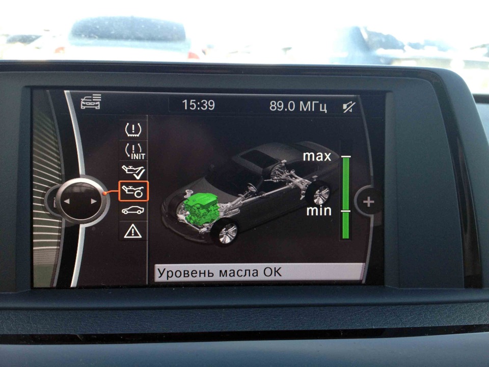

Авто прошло 10100 км, когда забирал с автосалона (уровень проверял) масло было на отметке "MAX", сейчас вот почти опустилось до середины.
Хотелось бы узнать, кто как держит уровень масла… ?! Вопрос к BMW-водам F30 — "Под максимум или на середине — держите ?"

Подскажи, масло проверяется электроникой на работающем моторе?
Конечно проверяется! Как по компу, так и механически (в ручную -щупом).
Не могу щуп найти, не знаешь где он на N20?

с завода масло показывает максимум залито, проверял и сам через щуп и по компу, а вообще рекомендация заводопроизводителей масло держать между минимум и максимум

У меня на холодную из под крышки масляного фильтра выдавливало, когда вваливал маленько, визуально всё чисто было. Обнаружил когда сам масло менял. Уже 5000 проехал всё в норме на max.
т.е. ты масло заливаешь под самый потолок "max" ?
По электронному щупу max, а на линейке что в двигателе получается чуть выше среднего значения.
т.е. на компе показывает — чуть выше среднего?
У меня дизель, а как у вас не знаю. На дизелях помимо электронного щупа есть обычный, под капотом. По компу — max, а под капотом на так сказать "механическом"- чуть больше среднего.
у нас так же он имеется, и я как бы это сказать в пословице на "Электронику надейся — но основной щуп проверь"
Вот я и проверил. Сначала не понял почему так комп показывает, скорее всего инженеры в бмв тоже понимают что в холодный период времени может маслицо выдавливать, надеюсь что не ошибаюсь.

Только на максимуме держу! А вообще когда выгорает существенно, то значит пора масло менять. И замер делать сразу после поездки "газ в пол" не стоит, так как покажет ошибочный уровень масла
