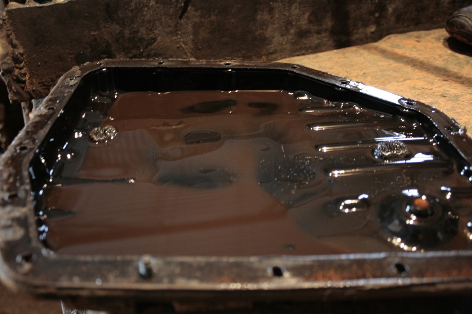

В общем, слил жидкость, снял поддон, увидел такое чудо. 8-(

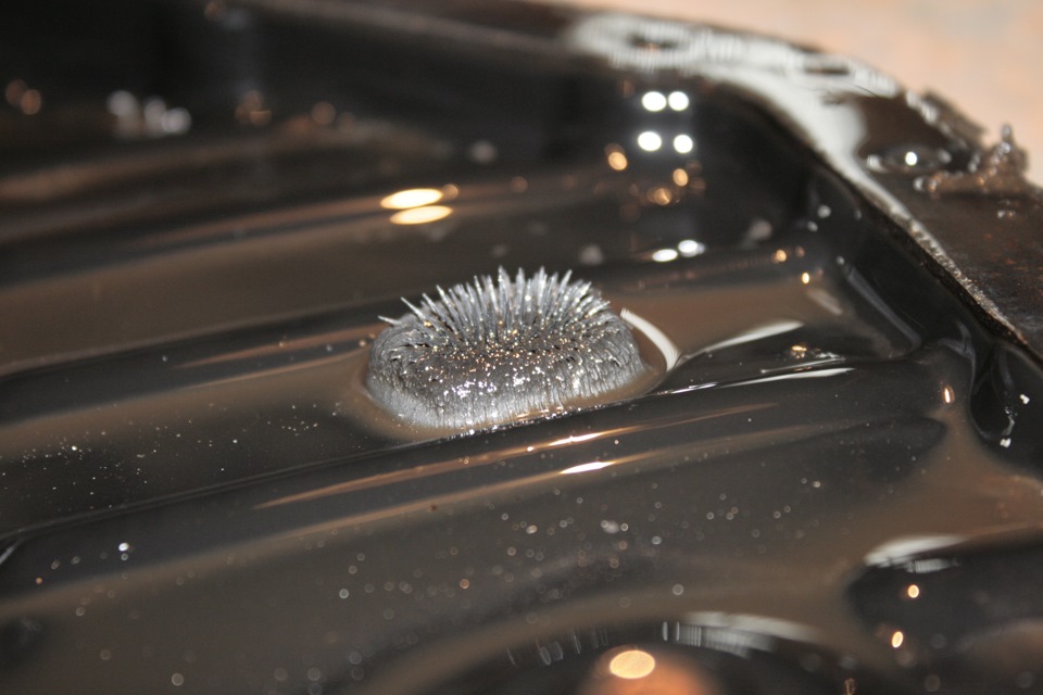

Магниты которые собирают металлическую пыль выглядели вот так.

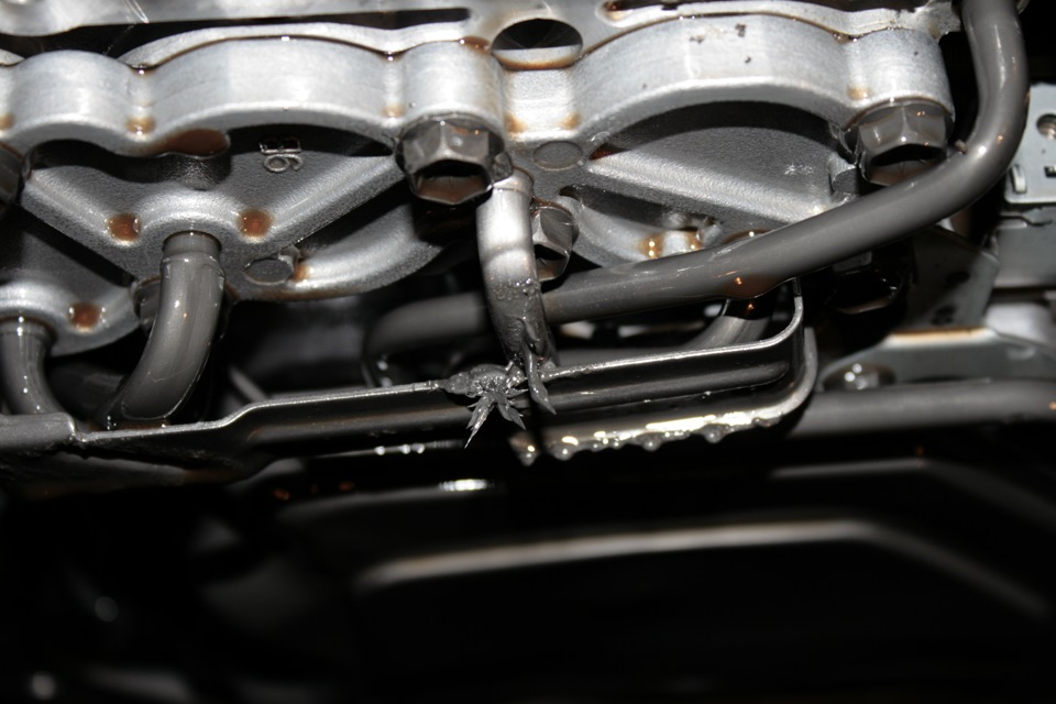

А это налет в самой коробки в месте где крепится на поддоне магнит.
Как видно на фото, все было в сером налете.

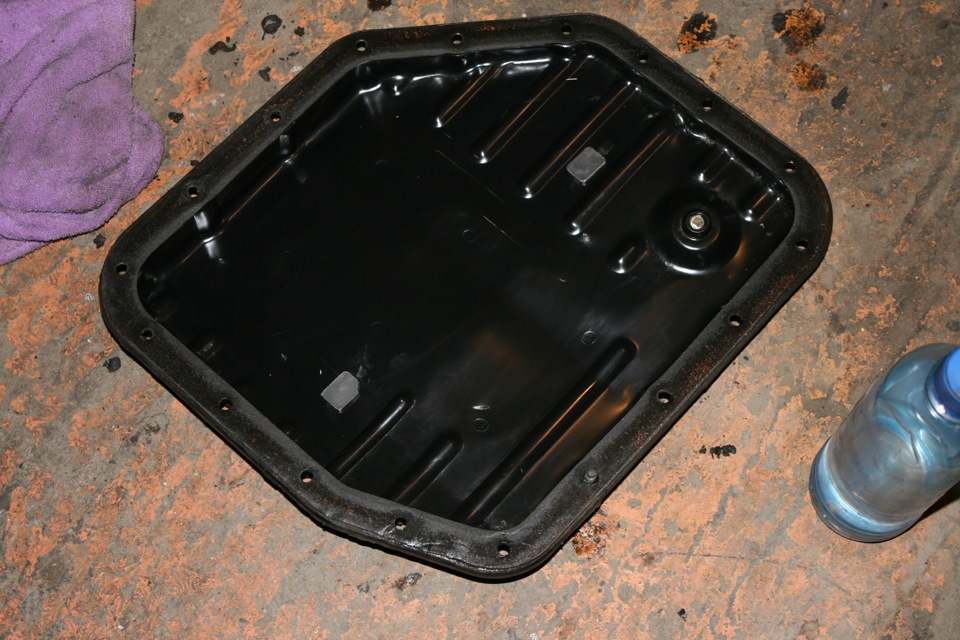

Поддон был промыт с растворителем, фильтр как мог продул и промыл очистителем карбюратора.
После промывки поддон выглядел вот так.
После проделаных операций по оттиранию и вымыванию грязи, поддон посадил на герметик, подождал полтора часика, и затянул болты.

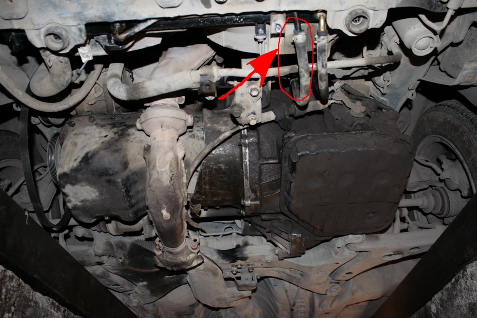

Сливал жидкость следующим образом. Снял шланг с трубки идущей от коробки, заглушил ее болтом подходящего размера, а на саму трубку одел прозрачный шланг, который опустил в пяти литровую банку из под воды. (К сожалению фотографий не сделал так как руки были в масле. )
На все по все ушло 11литров Декстрона и три с половиной часа работы.

Я не понял, а 12 литров то за чем, для промывки, слил, залил, слил залил? или . слил, залил, старое вытеснилось, старое слил, новое залил, по мере вытеснения старого через шланг охлаждения?
Да заливать новое по мере вытеснения старого
