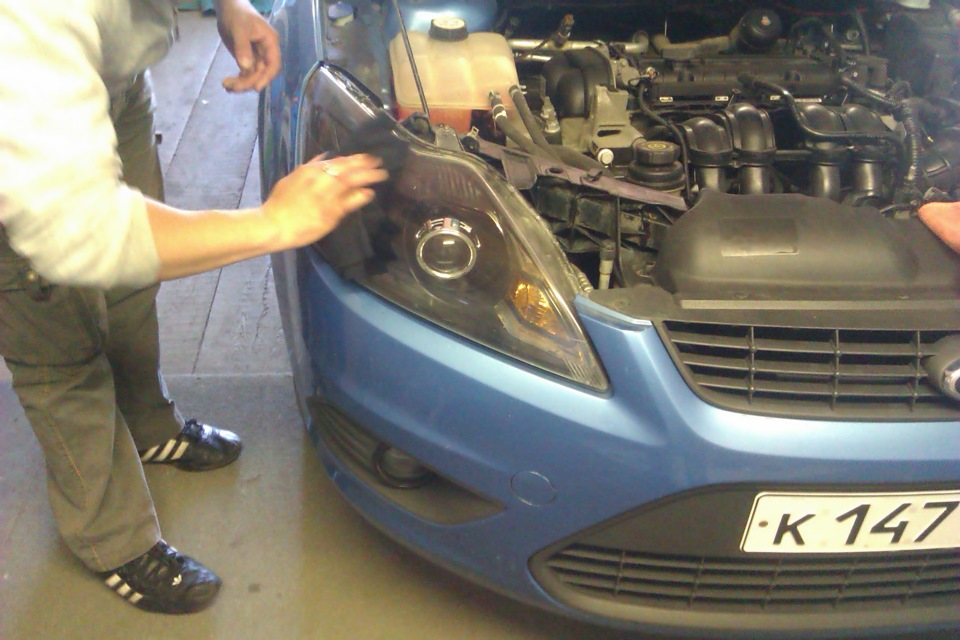

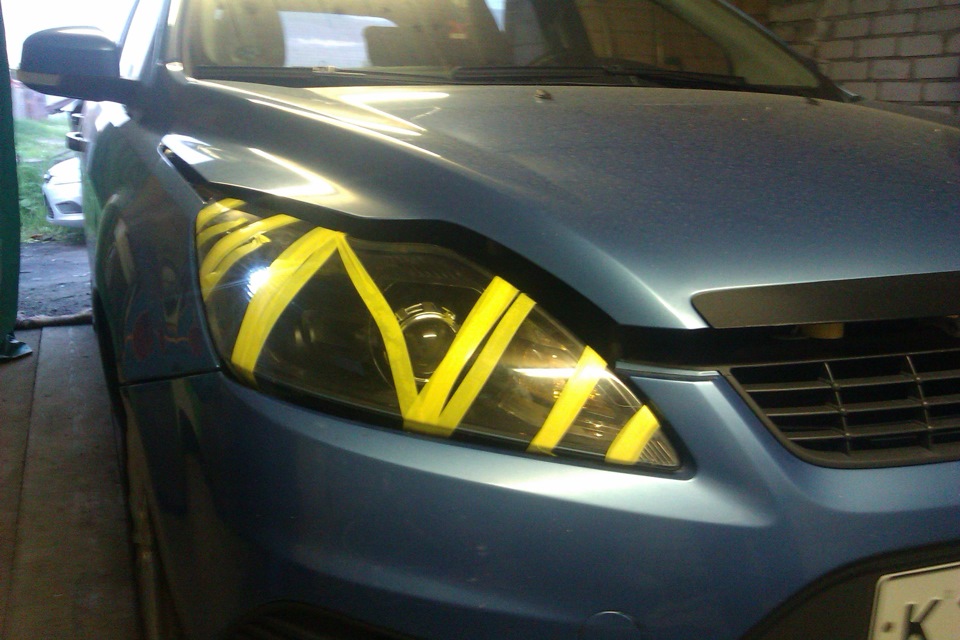

Всем привет) Ну что два дня работы не прошли даром, отдельное спасибо Универсальному человеку за помощь в работе) один бы я точно застрелился с этими фарами.
Второй день был уже легче, всё подключили, свет выставили, собрали, с перекурами со всем со всем ушло 6 часов на сборку фар. Под конец уже начали собирать фары без маски :D вот к чему приводит работа в гараже) опять всё разобрали, вставили маску, залили всё наглухо герметиком и оставили на ночь сохнуть.
Главное всё правильно подключить и ничего не напутать, всё проверить и ничего не забыть, в принципе процесс не сложный сбора фар.
Всю ночь уснуть не мог в предвкушении поставить, подключить и посмотреть что получилось. На утро бегом в гараж. сразу всё подключили, прикрутили, проверили.Герметик встал как надо, фиг отколупаешь.
В итоге: два дня мучений, три банки энергетика, четыре руки, две головы и мы получаем нормальный ровный свет, заценить пока не получается в полной мере т.к светло, попробуем ночью посмотреть, но и они белые…а так всё радует, вид стал совершенно другой, не то что было, муть какая-то. В общем кому надо обращайтесь. Всем Ровных Дорог!

Воу, у меня копиенные линзы) по чем брал?
а какие линзы поставил? тоже думаю заморочиться) и по деньгам что
morimoto h1, 5000 рублей это всё вместе с ксеноном и герметиком и всякими пилоприбамбасами.
ого! Да ты молодец) Отрегулировал?
даа в мега авто регулировал, всё по красоте.

Зачем галогенки убрал? Жертвы ради эстетики?)
захотелось)) мне и в линзах дальнего хватает)

Хочу себе такие в дальний на Спортажа поставить) Там какраз они будут. А вот у тебя. отражатель дальнего света я бы оставил. )
Зачем его оставлять?
им моргать удобно. На дороге всякое бывает и быстрый розжиг галогенки, будет виден. а вот пока ксенон моргнет а тем более линза…
эммм.Объясняю, в линзе стоит лампа ксенона и шторка. Когда включаем ближний шторка открывается на половинку, как только ты включаешь дальний шторка падает и лампа горит на всю линзу.ничем не отличается по быстроте от галогенки.
