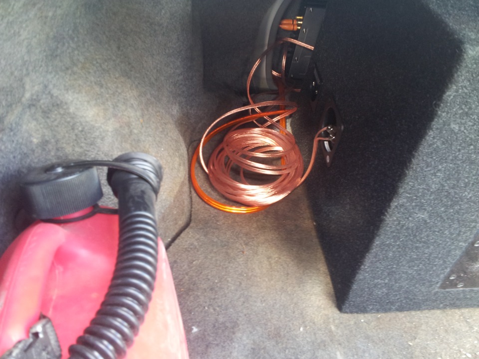

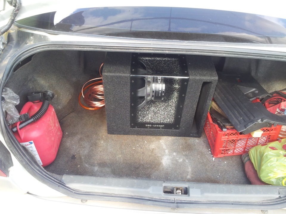

Провода все делай максимально короткие!

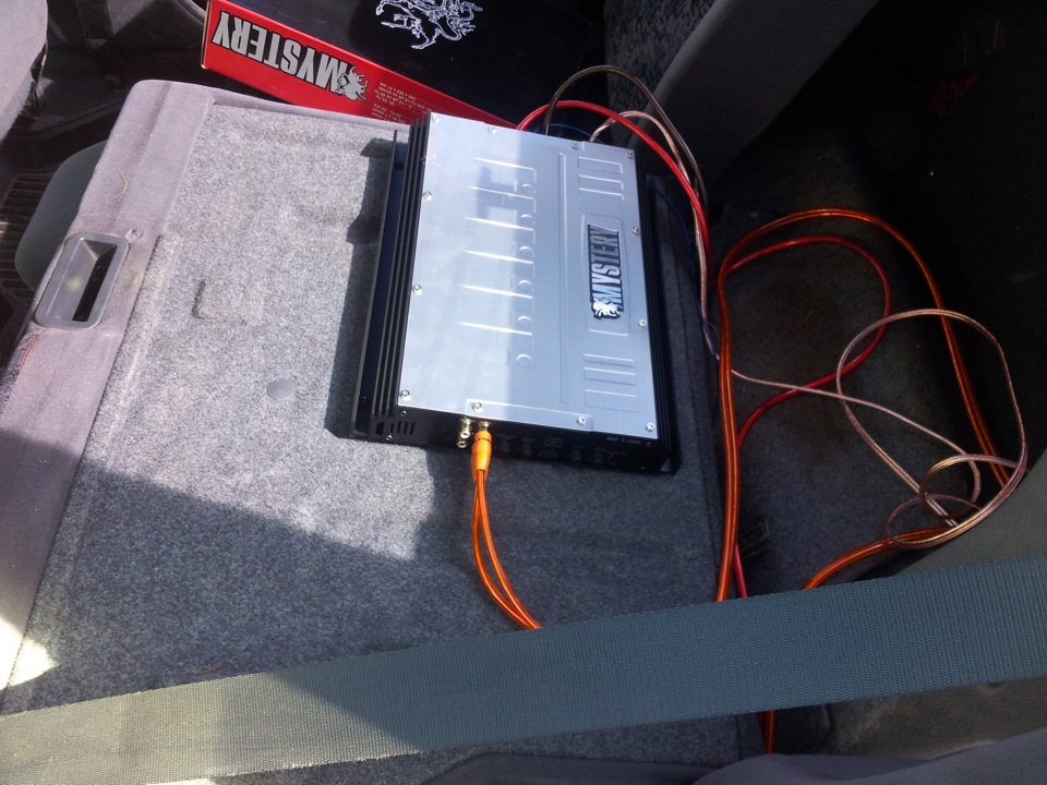

Межблоки нужно укоротить(режешь, припаиваешь два тюльпана)
На выход усилителя ты вообще катушку индуктивности навесил в виде бухты акустического провода, а усилители Очень не любят индуктивную нагрузку!
межблоки через месяц наверно другие сделаю как ты советовал
Бухту кабеля убери на подключенном сабе(нужен толстый и короткий кабель)
ок сделаю, надо еще клеймы докупать и ставить на синий провод который к усилку и на акустические от саба к усилку
