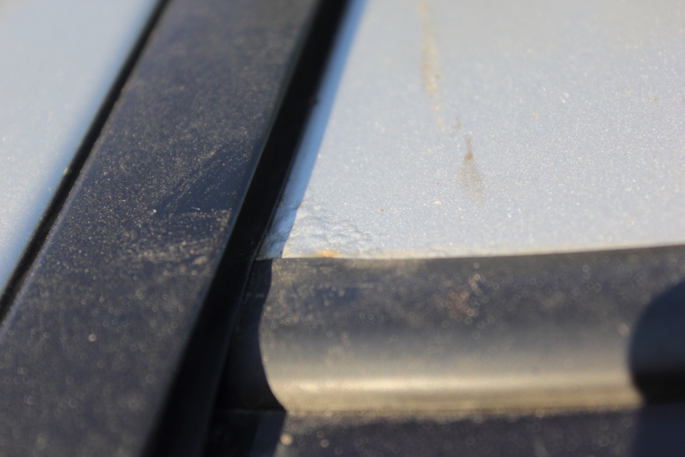

Хватит о приятном. Ложка дегтя в жизни моего авто.
Где то два года назад, как раз перед открытием мной драйва, глава местной администрации мячом разбил мне лобовое стекло. Платить он отказался. Как сейчас помню эту картину — передо мной сидит толстый дядька, весь в золоте и говорит "У меня денег нет." В полиции сказали, что я припарковал машину слишком близко к футбольному полю и в суде я не выиграю, хотя стоянка специально для машин сделана. Ну да хрен с ним. Пускай тот глава подавится этими деньгами.
Потужил и поехал искать где поменять стекло. Купил китайское стекло за 3000р. Нашел мастерскую, сказали что замена 2000р. Я согласился, хотя друзья советовали в другом месте делать. А в другом месте запись только через 2 недели была.
Мне пообещали профессиональную работу и новую резинку. Стекло вклеили вроде нормально, правда поцарапали стойки с обеих сторон по паре сантиметров.
Суть проблемы я выявил только сейчас. Зацвела крыша по углам над стеклом.
Я расстроился. Как раз сейчас я занимаюсь подетальной покраской машины, т.к. кое где уже кузов просится (об этом потом напишу). Решил и крышу покрасить. Договорились вынуть стекло перед покраской и как следует заделать ржавчину.
Приехал вынимать стекло и… Вот тут я понял как я попал. Стекло поставили неправильно.
Нет проставок и стекло лежит прямо на кузове ниже положенного уровня, верхняя уплотнительная резинка отрезана и наклеена на клей прямо к кузову, хотя должна цепляться за стекло при установке.
Сначала мне сказали, что стекло снять целым не получится как раз из-за отсутствия проставок и придется покупать новое, но у мастера, который делает в этот раз, золотые руки и стекло вынули целым. Хотя он сказал, что через пол года само бы уже выпало. Вклеили стекло на какое то говно и оно почти не держалось, только по углам немного. В качестве бонуса от рукожопов с прошлой установки — кузов под стеклом очень сильно поцарапан чем то металлическим. Из за колямой установки стекла, сильно исцарапанного металла и неправильной резинки мне пришлось красить крышу и менять стекло, а это не много не мало 10000р вместе с новым стеклом. Старое осталось целым, но за почти два года оно уже покоцано немного камнями и я решил сразу новое воткнуть.
В общем полная ЖОПА.

У меня тоже сначала только пузыри оп краям появились, а через год уже писец пришел. На фото видно. И красить переходом там не получится, только всю крышу. Заодно все вмятины мелкие уберут.

Уже покрасил. Да и ржу остановили, а то так и крыша прогниет.
Чёто ты дорого отдал за галимый китай. Судя по всему эта китайская жрень имеет немного другие размеры, по этому его поставили не правильно. Покупай лучше наши стёкла "БОР", или "КМК", стоят они примерно 2000 р., а качество отличное.
Вот сейчас мне что то типа того и поставят. То стекло по размерам нормальное, его именно посадили неправильно.
