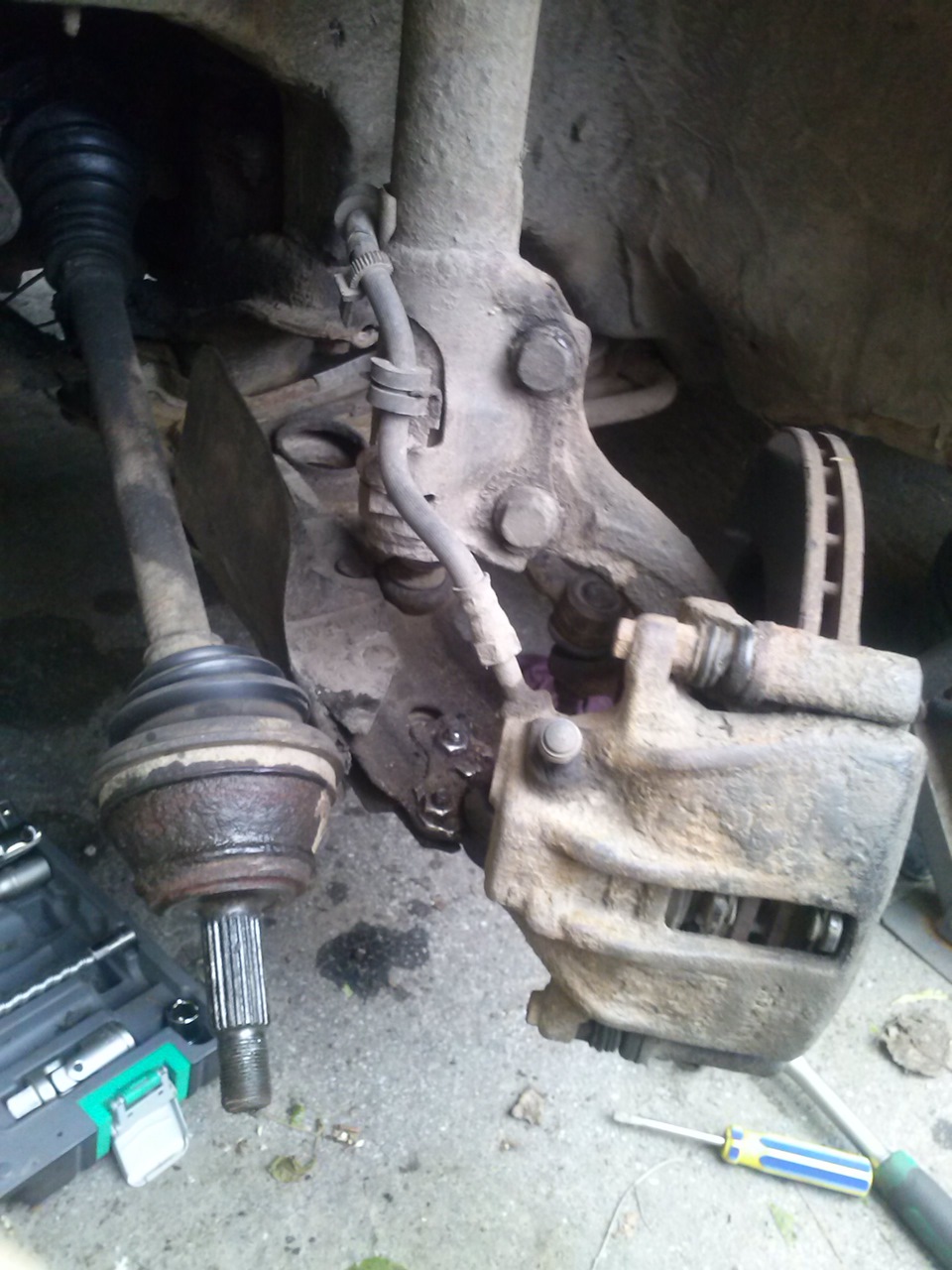

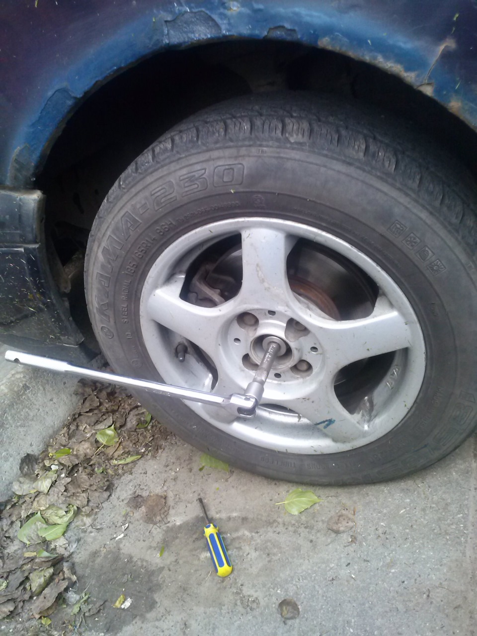

На днях заметил что выгоняет смазку из внутреннего пыльника шруса, решил заменить.Вот пару фоток процесса.
При промывке шруса заметил что треснула внутренняя обойма (треснули 2 перемычки)
Есть вопрос, одинаковые ли внутренние шрусы (правый и левый) ?У меня был старенький шрус с другой стороны.В итоге делать было нечего поставил обойму с него.

проехал около 1000 км.пока вроде норм все
Ну вообще вроде не допускается конструктор из нескольких шрусов.
www.elcats.ru/vw/SubGroup…?GroupId=4&Model=22B00000 По своему двигателю смотри.
