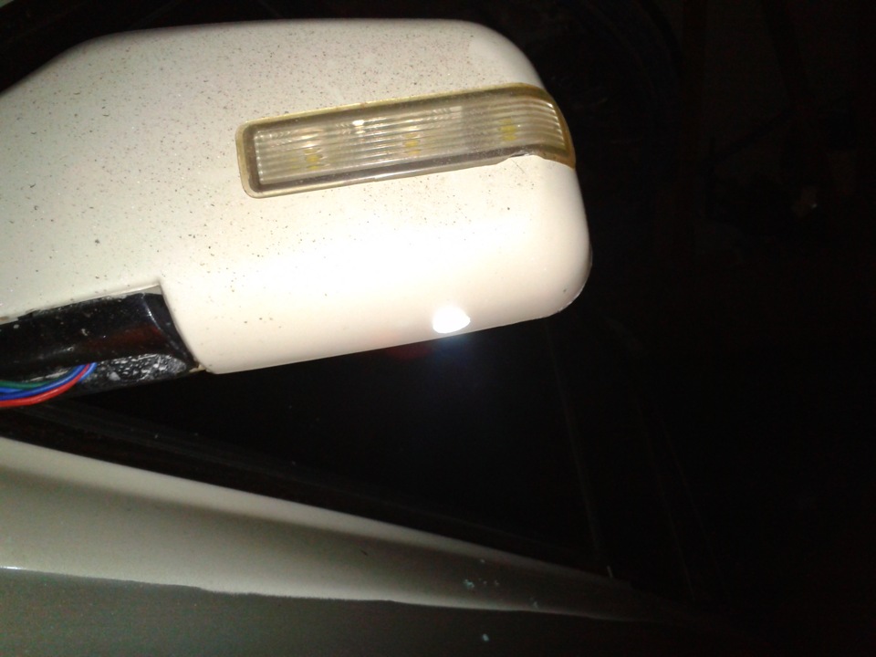

к подсветке ручек я зделал ещё и подсветку под ноги, где её ставить — вариантов не много, как и нормальных ино, эта подсветка должна быть встроенна в зеркало… да и вообще много чего зделано уже, а ино это стоит по заводу… хотя всё вместе это не встречается, а на разных машинах)))

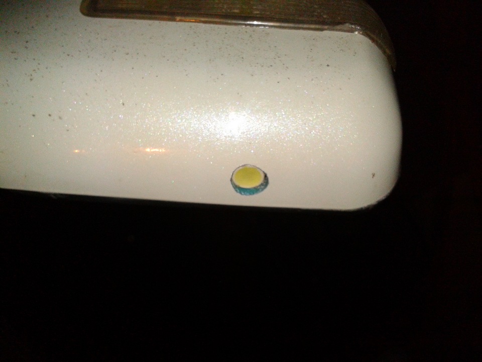

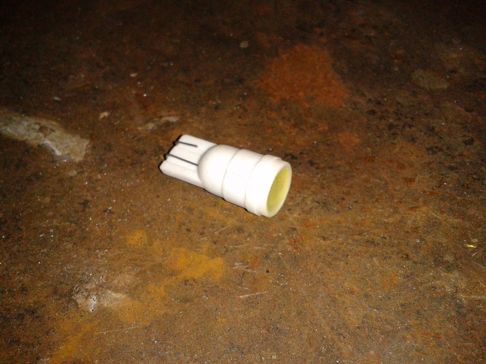

в зеркала хотел что то яркое что б светило хорошо, но и что б не заморачиваться с сверхяркими светодиодами с стабилизаторами тока, выход был найден, это безцокольные светодиоды мощностью 1 Вт.
просверлил в зеркалах отверстия сверлом на 10, проводку я проложил в зеркала раньше, так что сейчас просто припаял провода и приклеил светодиод на термоклей с пистолета… на самом светодиоде даже есть спец ступенька что светодиод заходил в отверстие на определённую глубину и что б не торчал снаружи)))
так как светодиод внутри, то его не видно со стороны, но к сожалению видно на двери световой поток…
вот как то так)
