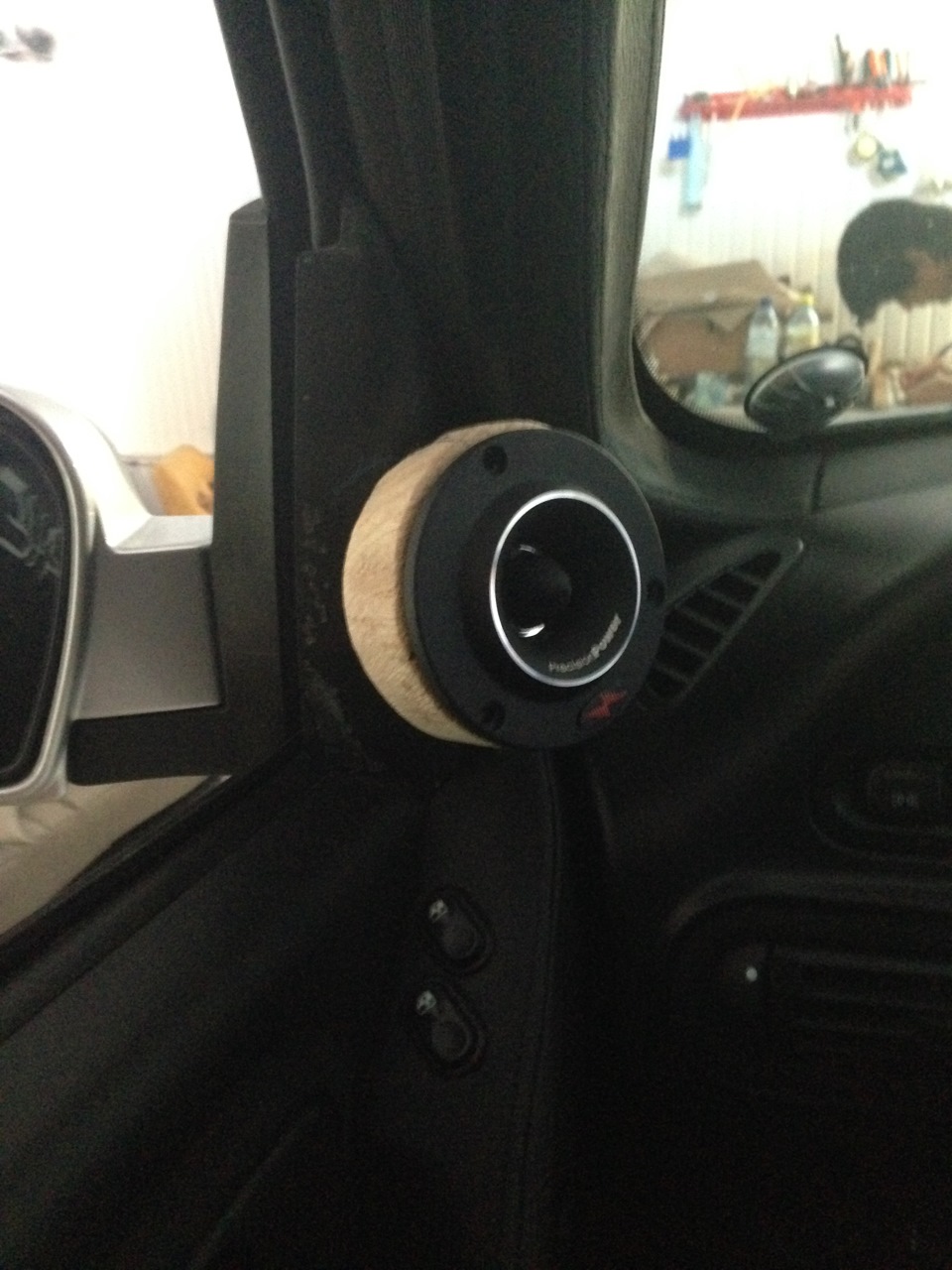

Ставить решил в стандартные "треугольники". Сначала нужно было выпилить посадочные кольца (для чего они нужны видно будет чуть позже). Пищалки должны играть на перекрест, то есть левая пищалка смотрит на пассажира, а правая на водителя. В таком варианте они играют сбалансированно и одна другую не перекрикивает)

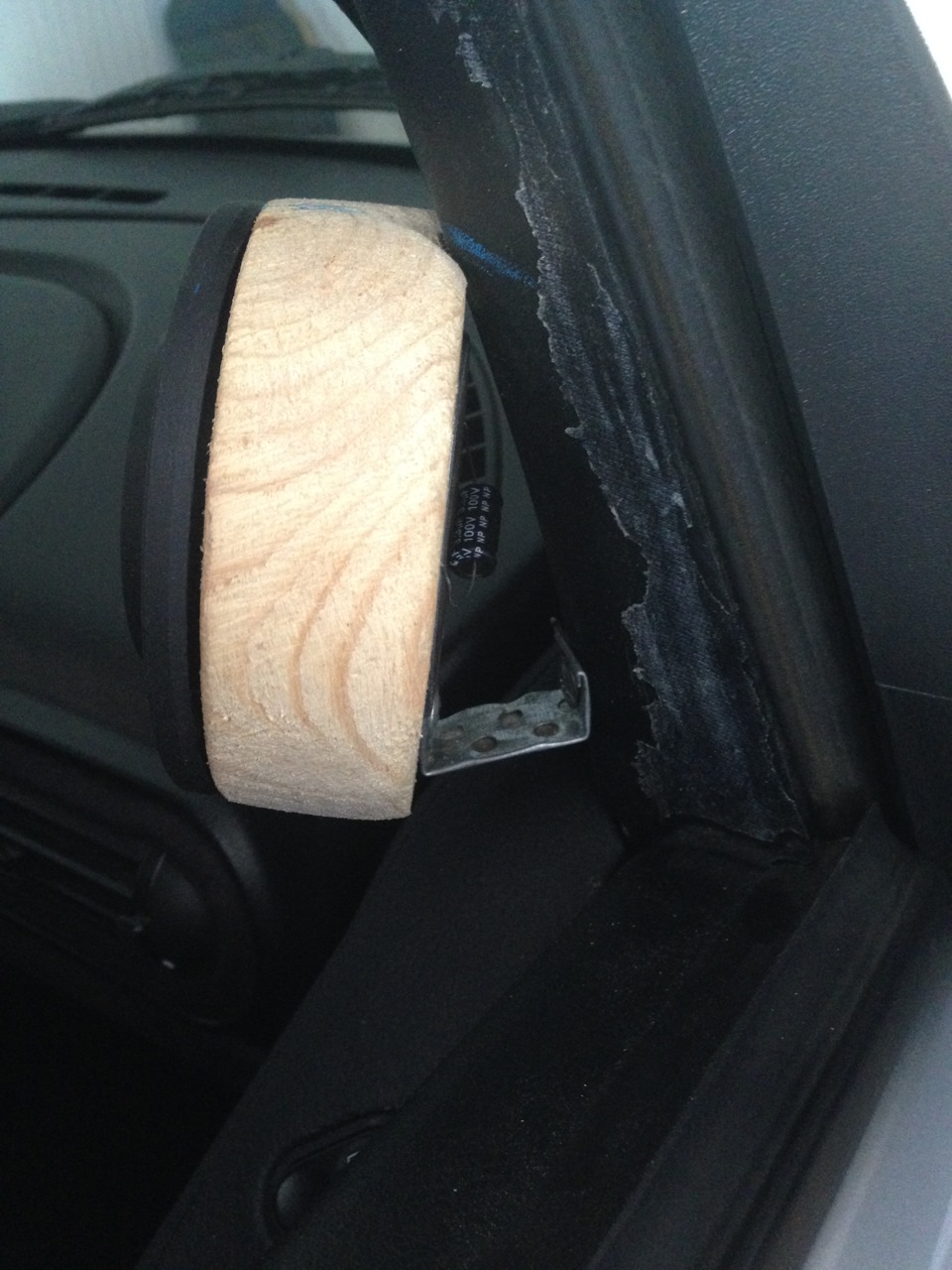

Вообщем выпилил кольца — надо выставлять) Кольца выпилены такой же высоты как высота самой пищалки, потому что они будут довольно сильно "вынесены" и повернуты (иначе пищалка потом может просто не поместиться).
Выставлял с помощью импровизированных "стоек", вообщем как всегда работает правило подручных средств =). В первом случае использовал очень упругую проволоку, а во втором обычный строительный маяк) Вообще использовать можно что угодно, лишь бы держалось нормально.
В итоге имеем один шуруп снизу и один сверху)

Но финальная примерка показала что форма упирается в уплотнитель, то есть потом дверь просто не закроется. В итоге пришлось подклеивать чулок к пластику и чуток скорректировать его правильную форму =)

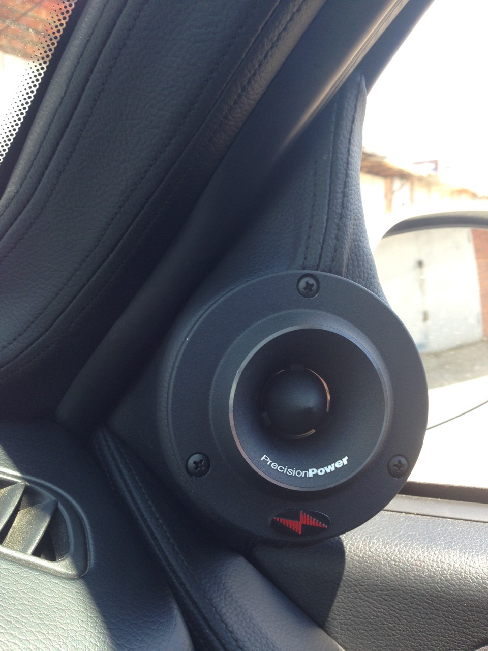

Ну и осталась только перетяжка и установка)
Тут ни чего нового) обматываем малярным скотчем, рисуем швы, снимаем лекало, вырезаем, сшиваем и клеим)
Стали на место просто идеально =) Но так как эти "треугольники" не слабо добавили веса, пришлось ввинтить через них к металлу двери шуруп) теперь точно ни куда не денутся =)
Вообщем сэкономил я в районе 2000 рублей и вышло получше чем делают в нашем городе (по крайней мере то что я видел). Звуком и видом очень доволен =)
