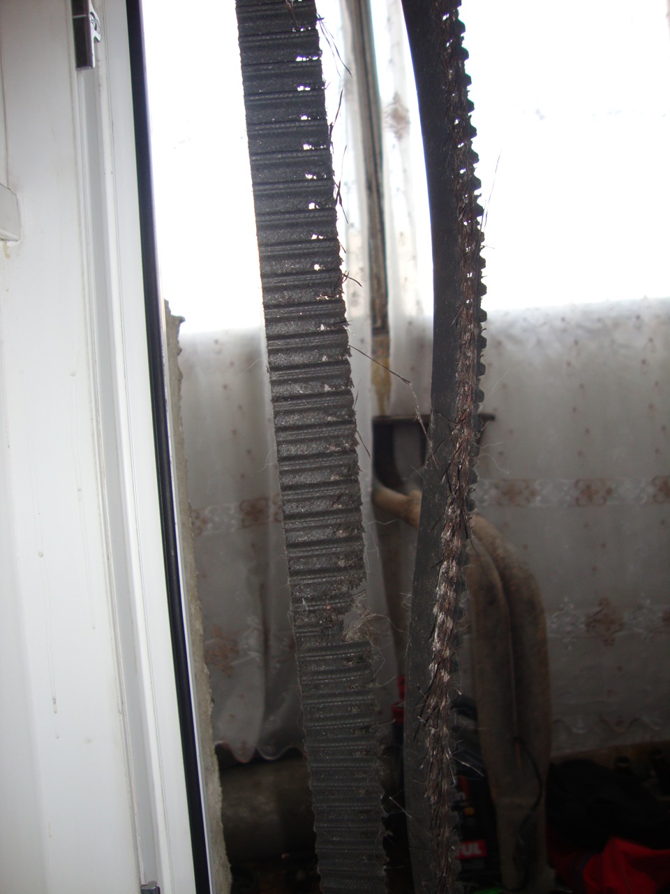

В жизни каждого 1.5 V16 ( сток поршня ) может произойти одна неприятная мелочь…
Мелочь из-за которой на 1.5 V16 гнет клапана… А на 126 двигателе ещё и частенько поршня в поддон складывает…
Самое обидное это то что ремни ставил только гейтс. Замена ремня + помпа + 2 ролика ( каждый год не зависимо от пробега! И тут произошла неприятность, из за которой в принципе пофиг какой у тебя ремень стоит за 2000р усиленный или за 200р.
Скажем так, увидев всю эту картину я пошел за старым ремнем, хотел себя успокоить что нет, клапана не загнуло… Но как и должно было быть их загнуло. Приглядевшись повнимательнее я увидел виновника торжества!
В защите около коленвала валялась изрубленная гайка на 14 …
Обороты при движении в этот момент были около 6000. Клапана загнуло все!
Одинаково гнут впуск и одинаково выпуск.
Грусть, печаль, беда.
Но что не происходит, всё к лучшему )))

Печальбеда, неприятность еще та. У самого позавчера ремешок порвался, хорошо хоть около дома это случиось. Потащу завтра в гараж делать вскрытие(

= при сборке мотора после загиба в обязательном порядке надо проверять геометрию шатунов — как по диаметрам шеек, так и по расстоянию, изгибу и кручению. Приложение шатуна к шаблону, к плоскости не катит — только спец. стенд.
Процент мастерских, где проверяют геометрию шатунов стремится к нулю, но именно так и только так можно собрать хороший мотор. Обычно в этих же мастерских можно развесить шатуны, поршни, колено, маховик, корзину, проверить биение клапанов, колена… и собрать … датый двигатель с низкими допусками.
Процедуры не такие сложные, длительные и дорогие, но такие траты дадут гарантию того, что геометрия двигателя правильная и при должном качестве запчастей он проходит еще долго, каждый день пуляя до 7000 об.
В особенности это относится к "приоровским" шатунам из магазина (ибо в 99% они б.у., а просто так шатуны с 126 не продают…)
После загиба клапанов на 6000 об — есть существенная вероятность загиба шатуна.

Да уж…меня такие события и пугают, я уже проехал 42000 на одном и том же ремне вместе с помпой и роликами, ремень как новый почти.
Как правило снаружи он часто выглядит как новый …
Я его и внутри просмотрел, вроде нормальный, но менять всёравно буду.
И правильно, дешевле выйдет.
