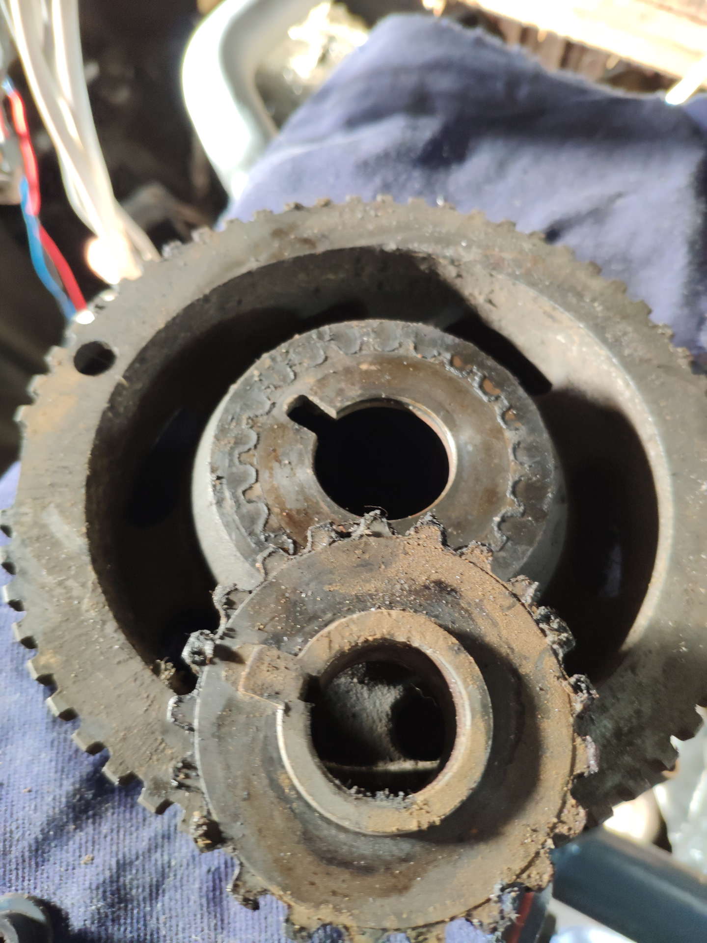

Все что не ломается — к тюнингу. В общем, несколько месяцев назад заметил, что шкив коленвала на котором крутится ремень генератора, крутится не соосно (не в одной плоскости короч). Не запаривался и ездил дальше. Но так как планируется не большой трип по нашей области, то решил поинтересоваться в LPC что это такое, и чем грозит: Шкиф коленвала крутится не ровно . Комментарии не то что напугали (с этой машиной уже ко всему привык), но решил от греха заменить его. Прочитав что есть чугунные, помечтал (ведь в Иркутске на рынке можно JZ-GTE легко купить, чего не скажешь о запчастях на таз). Но поехав на рынок за сцеплением, нашел ЕГО, чугунный шкив коленвала 2112) Который дешевле на 200 рублей чем обычный стальной.
Купил, поменял) Колебания, а соответственно и вибрация ушла. Да и запчастюлина круто выглядит!)
На ваш суд фото:

Насколько мне известно под шкивы идут разные звёзды(фото прилагаю)…занимаюсь переборкой двигателей не профессионально, но обычно шкивы и шестерни встречаются в таком порядке…шкив с демпфером(резинкой) отверстие под втулку и она на шестерне(она может вылечить, были случаи)…под чугунный шестерня с наплывом…может поменял шкив, но не поменял шестерню…вот и проблема?
Чугунный с его шестернёй надёжнее…

по поводу шкива! у меня появился стук в моторе. как будто стучат гидрики.стук был только на холодном двигателе минуты 2. поехал к своим мастерам.говорят гидрики стучат!причина либо масло хреновое.или каналы засорились.думаю покатаюсь месяц и на ремонт.ездил с таким стуком месяц.недавно приехал на авторазборку за запчастями для газ 69.заглушил мотор ушёл по делам.прихожу завожу двигатель.стартер крутит.машина не заводится! нонсенс!долго мудохался! благо один человек посмотрел говорит у тебя шкив прокрутился.поехал на авторынок купил чугуный от 12 нашки.поставили завелась и стук прошёл!короче у кого стоит родной шкив коленвала сразу его меняйте на чугуный! он вечный.просто родной может сломатся в любой момент! летом куда не шло а если зимой в чистом поле? на момент поломки шкива пробег был 35 тысяч!
У меня со шкивом чугунным проблемы начались. Машина не ехала, чек горел
причём чек и шкиф? я поменял уже как 3 месяца катаюсь! полёт нормальный! просто этот шкиф с демфером может подвести в любой момент и где нибудь в дали от дома! ставь чугуный !
ДПКВ приоры не дружит с чугунным шкивом 2112. вот и все
Вот я тоже взял себе чугунный, посмотрим, как пойдет))
И вроде дкпв приора и 12 одинаковы

Вот что нарыл:
Вопрос. В продаже встречаются три разновидности шкива коленвала для двигателя 2112: с широкой резиновой вставкой, с узкой и цельнометаллические. Какие шкивы устанавливаются на заводе штатно? И почему не применяется цельнометаллический шкив, если известно, что процент разрушения резиновой вставки достаточно большой?
С уважением, Виктор.
Ответ. Для личного использования автомобиля в России рекомендую применять цельнометаллические шкивы.
Шкив с демфером крутильных колебаний коленвала снижает шум автомобиля в момент разгона.
Сделали для того, чтобы пройти омологацию автомобиля по шуму. Это официальная стандартная комплектация, поэтому она и устанавливается на заводе
А.Яковлев.
Управление проектирования двигателей.
