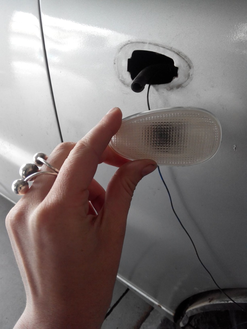

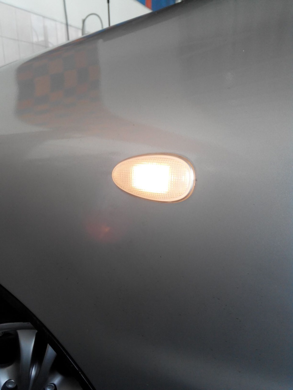

Заметила сегодня, что не работает правый повторитель…
Но его ж не так легко снять)) пришлось сначала подкрылок снимать, чтоб добраться до него…
Оказалось, что лампочка рабочая, просто провод оторван был)

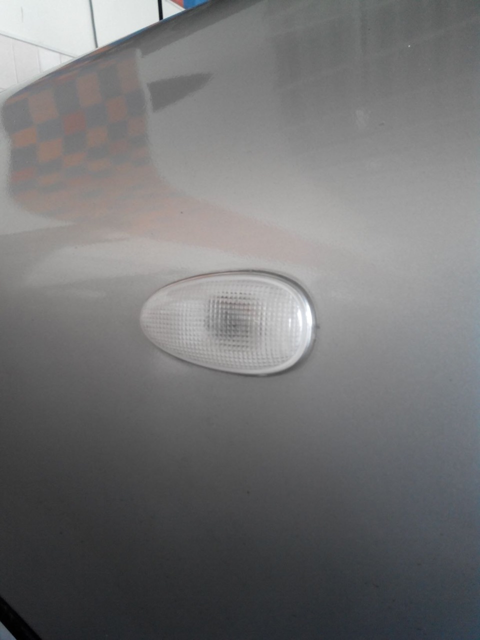

А у меня в магазине как раз оказались белые повторители)) ну я и решила их поменять)))

я вот подумываю все-таки их на серые поменять)

от светодиодной лампочки света станет гораздо меньше (smd нужна) — не забываем, что она крайне чувствительна к скачкам напряжения (по умолчанию 12 вольт, а может до 14 на борту скакнуть) + нужна переделка релюхи…
