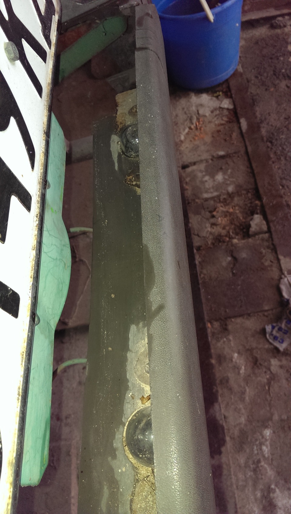

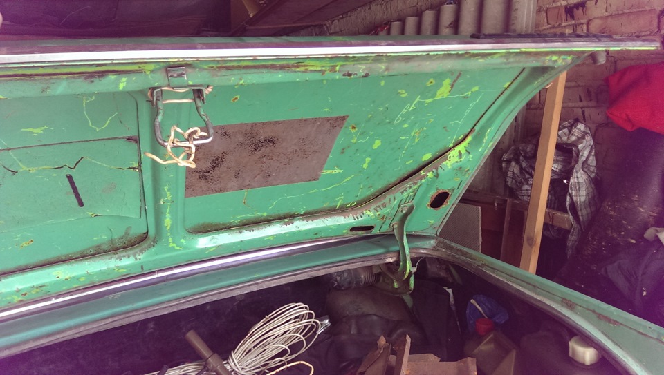

Как я указал в описании — вот последствия падения полки на которой была кислота
Это собственно — тоже последствия падения с полки всякой фигни
Далее в общем фотографии которые указывают на фронт работ который видно на первый взгляд
