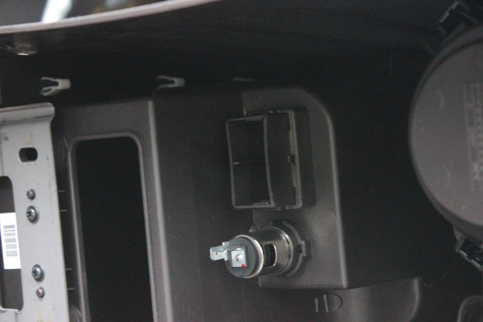

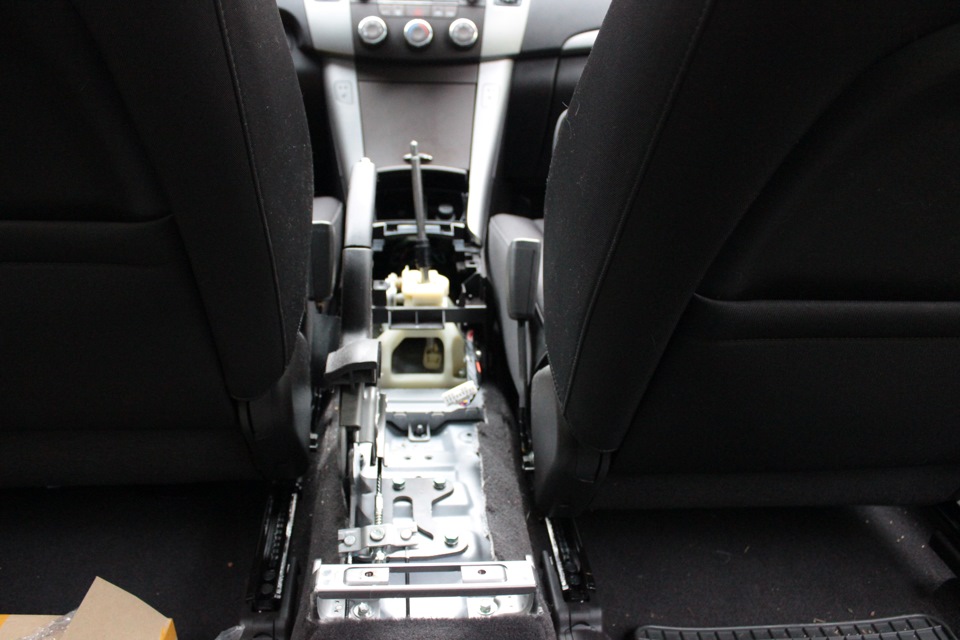

Кстати, для того чтобы снять подлокотник, необходимо фишечки проводов разъединить. Провода разетки (прикуривателя) идут от этой же фишки. Все разъединяется без применения (грубой) силы.
Далее снимаем старый провод и фотографируем его с новым. Пожалуй, это был самый сложный этап всего процесса. Крепеж проводка к подлокотнику весьма хитрый и снять его можно было только повернув фишку в определенную сторону.
Продолжаем работать — снимаем заглужку, нажимаем снижней стороны и она выходит легко и непринужденно во внутрь подлокотника.
Вставляем порт в обратном порядке. Тут нужна была сила — не хотел он вставать, сопротивлялся.
Далее прикрепляем новый проводок к подлокотнику, юсб-порту и прикуривателю. Все очень просто. Собираем подлокотник в обратном порядке и наслаждаемся результатом.
