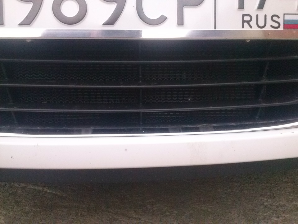

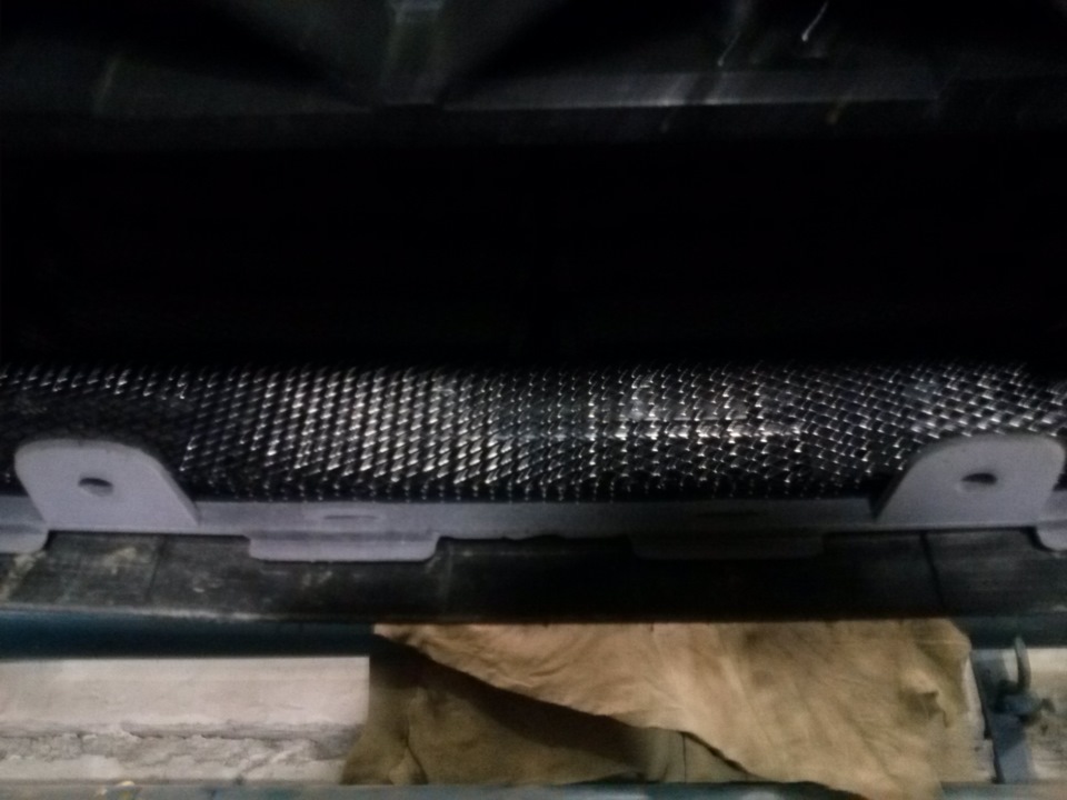

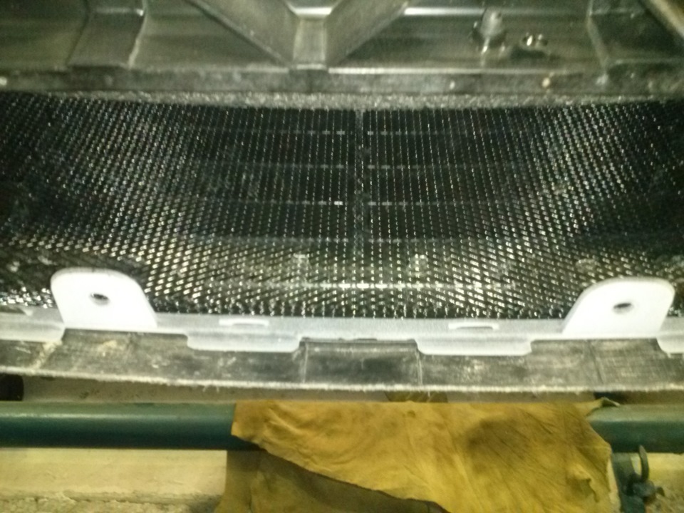

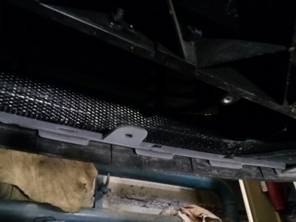

Однажды съездив на дальнее расстояние я понял, что без сетки решетки радиатора делать на трассах нечего (когда выковыривал из радиатора все начиная от мошек, бабочек и заканчивая птицами))) и решил прикупить сие устройство. устанавливается проще простого, особенно у тех у кого нет защиты ( даже бампер снимать не пришлось) выкручиваются 8 пистонов и 3 болта с пластиковой защиты и вот оно "подбамперное" пространство, вырезаем сетку под размер и притягиваем на пластиковые хомуты. Держится точно также как и на саморезы бы притянули просто тут гемора поменьше))

А что за сетка?
простая алюминиевая сетка специально для бамперов
лучше не пробовать, там бампер снимается в три секунды. я тоже себе сделал, только без отчёта, у меня теперь кирпич))) и не фоткает)))
хорошо насчет бампера ясно, а как в основную решетку поставить не снимая бампера. возможно такое? туда тоже не мало насекомых летит. я боюсь снимать бампер.
к сожалению верхнюю решетку не снимая бампера снять не получится(( так как она изнутри крепится к бамперу 2-мя саморезами, можно конечно попробовать длинной отверткой по ковырять, но это черевато.((
тоже думая поставить. но у меня стоит защита видимо придется бампер снимать. А что за хомуты?
нет не придется просто надо снять защиту и потом это пластмассовую защиту и по этой же схеме.
Простые пластиковые хомуты (ленточные)
Хорошее дело! А то в стандартную решётку воробей легко пролетит))
Правильна, без неё можно и камень словить в радиатор
без нее много что словить можно))
