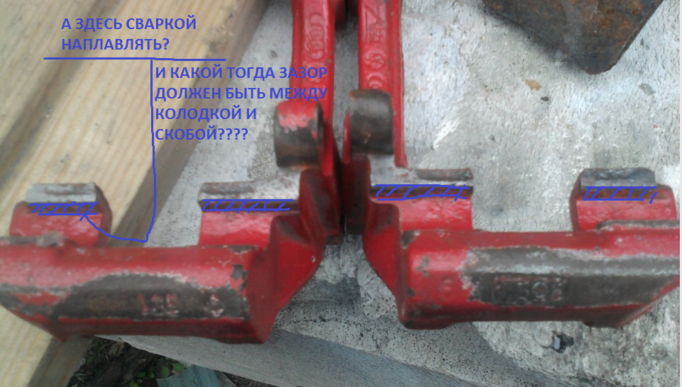

Что может быть из-за этой выработки?
Ничего хорошего((
Колодки будут греметь. Колодки не смогут нормально перемещаться по скобе. И как результат неправильная работа тормозов.
Из-за подклинивания колодок колодки не будут полностью растормаживаться, будут притирать.
Колодки будут быстрее изнашиваться, будет постоянный нагрев тормозных дисков.
По хорошему конечно её заменить. Но можно и восстановить скобу.
Поэтому тщательно её вычищаем и навариваем.
А затем убираем лишнее.
Делаем это аккуратно, сохраняя плоскость!
Поверхность должна получиться ровной, колодки должны перемещаться без перекосов!
Как то так))
Сточить лишнее не так просто! Напильником конечно вероятность накосячить меньше, но замучитесь шморгать, т.к. наваренный металл очень твёрдый! Я делаю это болгаркой, но если у вас не особо много опыта обращения с этим инструментом то советую потренироваться на кошках!
Такой способ уже неоднократно опробован и нареканий не вызывает.

Подскажите какая часть скобы больше всего изнашивается верхняя или нижняя?
Смотря как стоит суппорт, если впереди оси то нидняя, т.к. на неё постояно опираются колодки и при торможении ей тоже достаётся. Если сзади оси то примерно одинаово

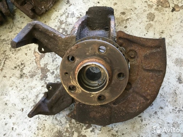

Максим подскажи, в ate, отвалились уши колодки, которые фиксируются в цилиндре. Вообщем когда звук вылез наружу, имеем следующее. Здесь только наваривать? Или можно попробовать сделать плоскость напильником (глубина протира около 1мм)? Также с внутренней стороны суппорта видны протиры, насколь они критичны? Заранее спасибо!
Что думаете о наваривании прямо на кулак? С металлом ничего не случится, не обломит потом? (Шкода окт 1 поколение)
Работает, проверено
спасибо!
Получилось "реанимировать" посадочные на кулаке? Из чего кстати он сделан/чем варили?

Та плоскость не изнашивается, только верх, возможно придётся подравнять после наплавки металла
Максим, подскажи пожалуйста.С поверхностями скобы под колодки это понятно-наваривать и обточить.А если в отверстиях скобы под направляющие пальцы уже износ, люфт реально заметен-причём сверху больше, снизу меньше.Что, скобы в помойку или можно что то сделать?Поставил новые скобы TRW, прошли 5 тысяч км и уже выработка под колодками-походу скобы теперь из пластилина делают.
Пробовал полуавтоматом, много кратеров. Потом тигом с 308 присадкой — совсем другое дело. Посмотрим как будут ходит. ПС: наваривать пришлось три плоскости.
