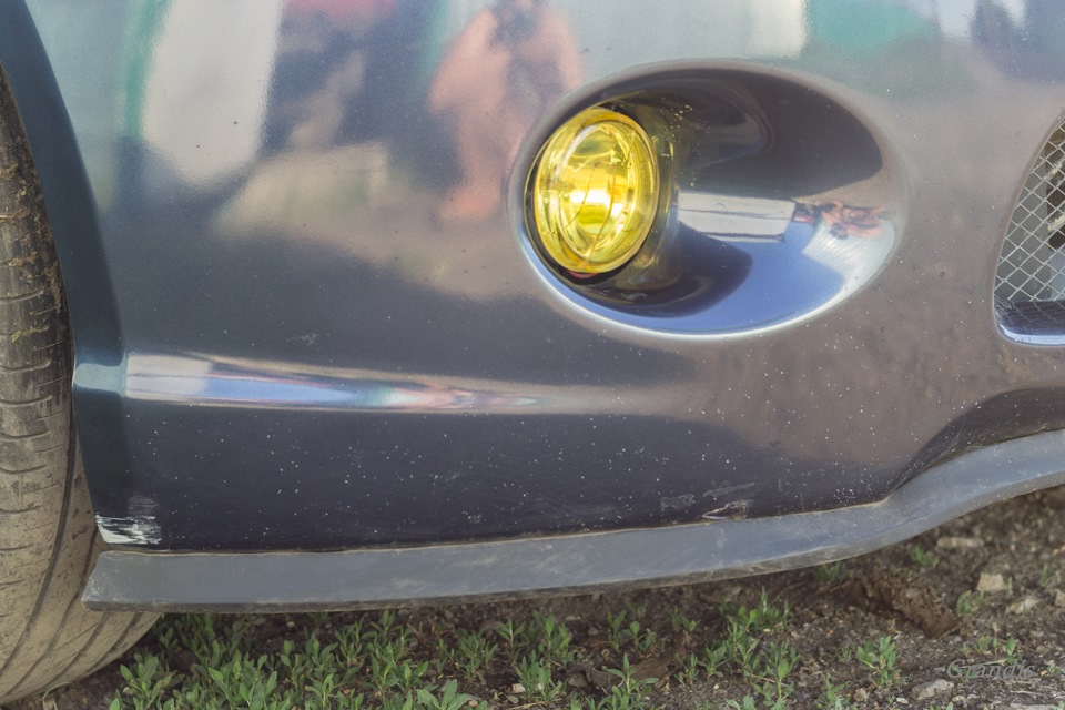

На выходных наконец то решился воспользоваться Dr. ColorChip который я получил по заказу еще месяц назад.
Делал все на скорую руку и на улице:
1. помыл машину
2. обезжирил место на котором следует устранить сколы
3. ну а дальше по инструкции: кисточку макаю в банку с краской и пошел красить
4. смачиваю тряпочку спецраствором и протираю место покраски
вот результат
подкрашивал самый низ бампера под туманкой и ближе к колесу, там сколов было 100тни, а осталось десятки, думаю на второй раз подкраски результат будет лучше
одного только не понял, краска после нанесения кистью быстро сохла и ее приходилось раствором дольше стирать
возможно сказалось то, что краска эта пролежала в машине около месяца, а температура в салоне доходила до + 47 градусов, может свойства свои немного потеряла, да и на улице когда красил тоже +30 было
По цвету очень доволен: краска как заводская, отличается в лучшую сторону от той которую я заказывал в ДЮзе на розлив, она немного темнее и в ней мало металлика.

А заусенцы на пластике снимал перед подкраской? 2000 шкуркой проходил? В конце полировал?
нет
На много сколов хватает таког тюбика?
Сложно сказать, 100 а может 200 как расходовать и какого размера они

все нужно делать по инструкции, температура окружающего воздуха это одна из составляющих, подкрашивал сколы при +30, дак краска быстро высыхала, а при +17 и при облачной температуре все нормуль, я доволен вполне ей, сначала каждый скол подкрашивал но потом зе…ся и шпателем все замазал и стер остатки, мне хватило этого на мес 8, сейчас или это новые сколы или краска смылась со старых
а так для предпродажной подготовки самое хорошее решение
Я проделывал эксперемент дома на куске окрашенного металла ( мне отрезал кусок от капота, покрашенного в мой цвет знакомый маляр). И проделал тоже самое, но с обыкновенной нитрокраской и спиртом — результат аналогичный. Клюнул на рекламные ролики фирмы Dr.ColorChip. Возможно на фирме устраняются сколы настоящим Dr.ColorChip, а продают реальную ТУФТУ. Возмущен до глубины души, т.к. сам накололся да и еще и сына соблазнил купить этот набор. Мне набор обошелся в 1500 руб. с пересылкой, а флакон нитрокраски стоит порядка 200 руб. Одним словом я оказался элементарным ЛОХОМ, но лапшу фирма вешает красиво, а именно при заказе у вас интерисуются маркой автомобиля, годом его выпуска, кодом краски.
