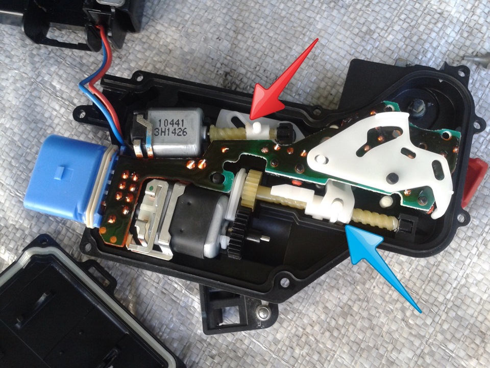

Освобождаете замок от тросиков, крышечек и разъемов, наидите свободное место типо стола, ибо по незнанию могут при разборке детали повылетать. Фотографий особо нет ибо личного фотографа не держу, скажу только, что замок состоит из механической (сверху) и электрической (снизу) части.
Они крепятся между собой двумя болтиками и стоят перпендикулярно друг к другу. НЕ СПЕШИТЕ ОТКРУЧИВАТЬ ВСЕ ПОДРЯД БОЛТЫ И СНИМАТЬ ПРУЖИНЫ! 2 болтика и замок хоть и с трудом, но разьединяется. А вот когда разъединили — выкручивайте на электрической части болтики по периметру, Аккуратно снимайте крышку с противоположной от красного рычажка стороны и ничего не должно высыпаться (первый раз я этого не знал и собирал неизвестный мне механизм по всей кухне )))))
Раз уж вы добрались до внутренностей, рекомендую все проинспектировать, плату пропаять, механизм промазать, особенно в указанных зонах. Если у вас замок просто заклинило, а потом, после ваших долгих дерганий он опять заработал, то данная профилактика поможет (мне с предыдущим замком помогла) Если у вас поломка (микрик сдох, мотор перегорел, механически что -то сломано) — смотрите по обстоятельствам, курите форумы.
Собирается все в строго обратной последовательности, то есть, вставляется замок в дверь и СРАЗУ, не прикручивая его, смонтируйте тросик в ручку двери иначе потом не вытащите его наружу! Дальше все без нюансов, единственный нюанс — не забывать ничего!))) Я дважды снова разбирал по рассеянности.))))

На самом деле, разъеденить снятый замок на две половинки, ну очень просто!
1. Высвободить микрик : две удобные защёлки и поддеть чем-то широким плоским — даже выемка там предусмотрена.
2. Снять пружину и выкрутить два винтика Torx : один T20, второй гораздо меньше.
3. Отвести в крайнее ( сервисное ) положение рычаг привода замка на наружную ручку двери. Он должен слегка зафиксироваться ( см фото ), и теперь не мешать процессу.
4. Отстегнуть вверху две несложные защёлки и аккуратно разъеденить замок на электронную и механическую части.

Если у вас не открывается дверь, то это деталь № 3 всему виной. Она подклинивает и не возвращается на место. Кстати у меня был клин потому что я слишком сильно натянул тросик наружной ручки при установке замка(будьте с этим повнимательнее). Как лечить выбор ваш, я просто смазал эту деталь смазкой (смазку берем, которая не густеет на морозе).
Я и не говорил, что проблема в электрике, вся проблема заключается в закисании щеток коллектора замка safe-режима, год назад избавился от проблемы, просто програмно отключив безопасный режим работы замков. Никаких проблем больше не испытываю.
Что касается вашего фотоотчета — ничего общего с Туранами он не имеет, ввиду того, что Гольф 4 относится к более старой платформе. И у меня нет ни дырки рядом с гофрой, ни детали №3, увы.
Проблема туранов, Гольфо5 и Пассатов 6 широко известна, виной тому моторчики привода сейф-режима, не имеюжие внешней механики (снаружи корпуса замка) и все давно изжевано, вопрос заключается лишь в том как открыть уже заклинившую дверь. И с этим год назад я справился:www.drive2.ru/l/6611266/
