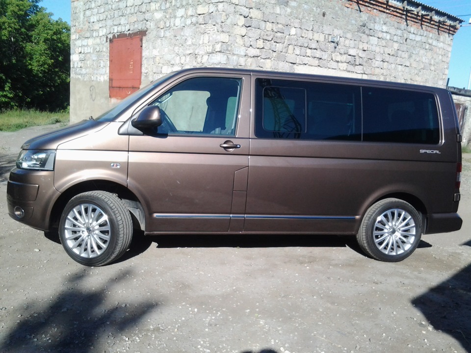

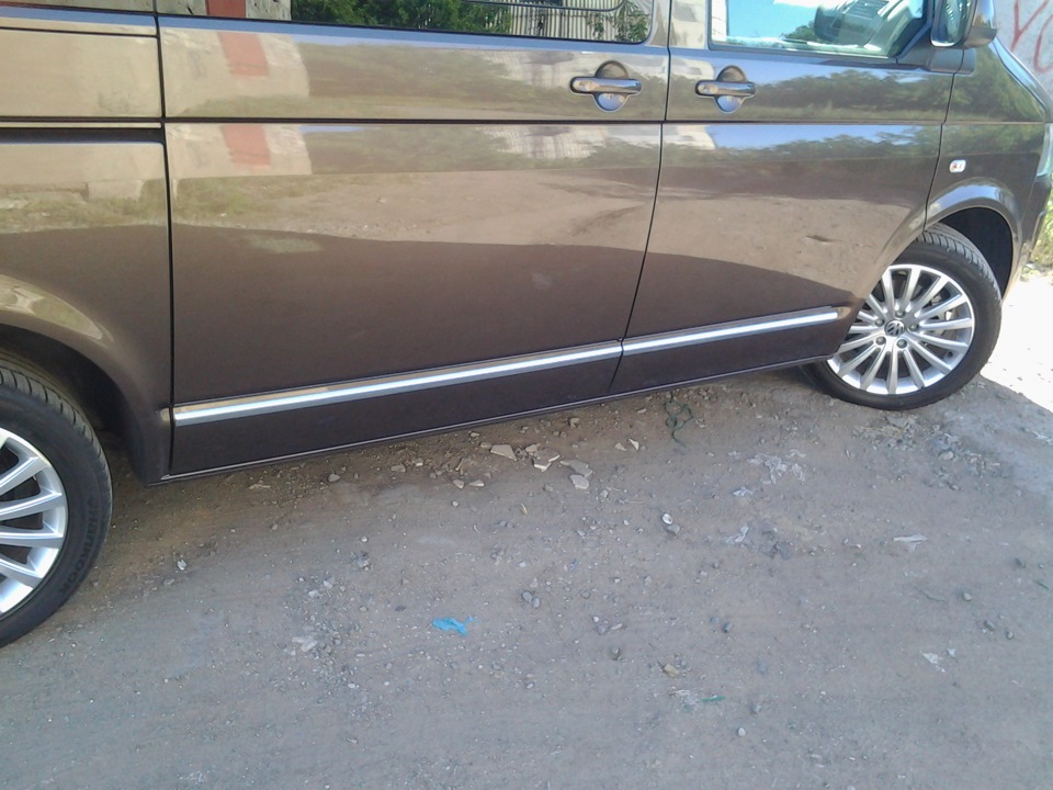

На улице жарко, вот поставил на положенное место, давно купленный хром-пакет
7E0853053 2ZZ — молдинг на левую переднюю дверь
7E0853054 2ZZ — молдинг на правую переднюю дверь
7E0853093 2ZZ — молдинг на левую стойку под лючком бензобака
7E08530572ZZ — молдинг на левую заднюю боковину
7E0853101A 2ZZ — молдинг на боковую сдвижную дверь слева или справа

Подскажите, как крепится это все.
На обратной стороне уже есть скотч двусторонний.
понятно, спасибо, главное чтобы ровно все сделать)
я сначала примерял, нашел оптимальное положение, так как молдинг находится в месте изгиба панелей. Потом скотчем отбил линию как шаблон и клеил.
