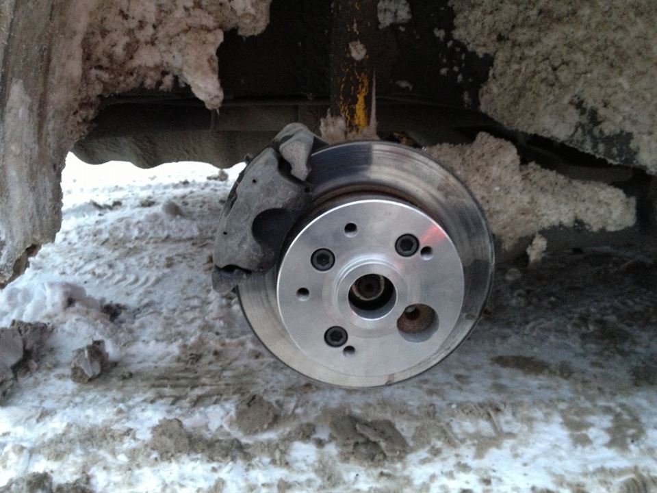

Вот чем занимался на днях, краткий анонс.) Пришли переходники от TOXS решил сразу прикинуть колесики. Встало все без проблем, как доктор прописал.

какая толщина переходников?
Подскажу плз, а как закрутить болт-эксцентрик так, чтобы он встал в правильном положении, ну чтобы отверстие оказалось на диаметре 114.3? Регулировочные шайбы использовал?
Эксцентрик сделан поменьше, т.е. его высота. Чтобы можно было подогнать резьбой. и главное чтобы не торчал, а то диск не плотно ляжет
какой вес получился у переходников?)
даже не знаю) думаю 5 кг есть
у каждого?)))
это ж жесть
это общий их вес) Думаю один в районе 2 кг
А какие болты использовал для диска?
самые обычные подойдут)
Под шестигранник, на фото видно
Имею ввиду болты на 5x114.3 разболтовку, там отверстия маленькие какие то…
Такие же) все по гост)))

Вопрос по теме!Есле можно ответ в личку…Получаеться с проставками диск крепиться на 4 болта а не на 5?И проставки вместо 4 на 3…Или просто используеться один длинный болт а остальные короткие?
на 5
Проставки крепятся на 3 болка+болт эксцентрик. Диск крепится на 5 болтов к проставке

А где переходнички заказывал? Цена вопроса? и есть ли чертежи?
заказывал вот у этого человека vk.com/toxs1 5000р
