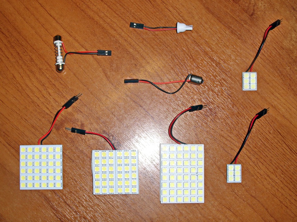

П О К У П К А:
1) Две платы на 36 диодов для переднего плафона (ссылка на Ebay);
2) Одна плата на 48 диодов для центрального плафона (ссылка на Ebay);
3) Две платы на 6 диодов для плафона бардачка (ссылка на Ebay).

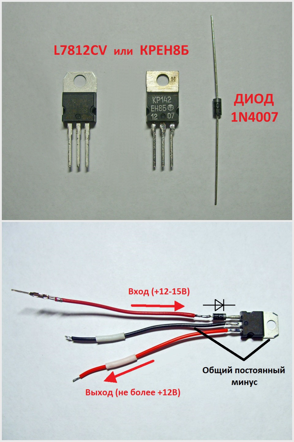

Также для работы мне понадобилось:

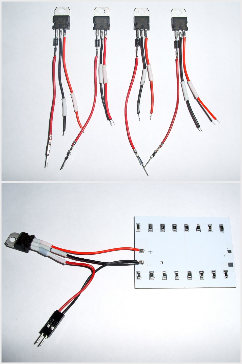

1) Стабилизатор напряжения L7812CV или КРЕН8Б;
2) Выпрямительный диод 1N4007;
3)Двусторонний скотч 3M;
4)Пенопласт.

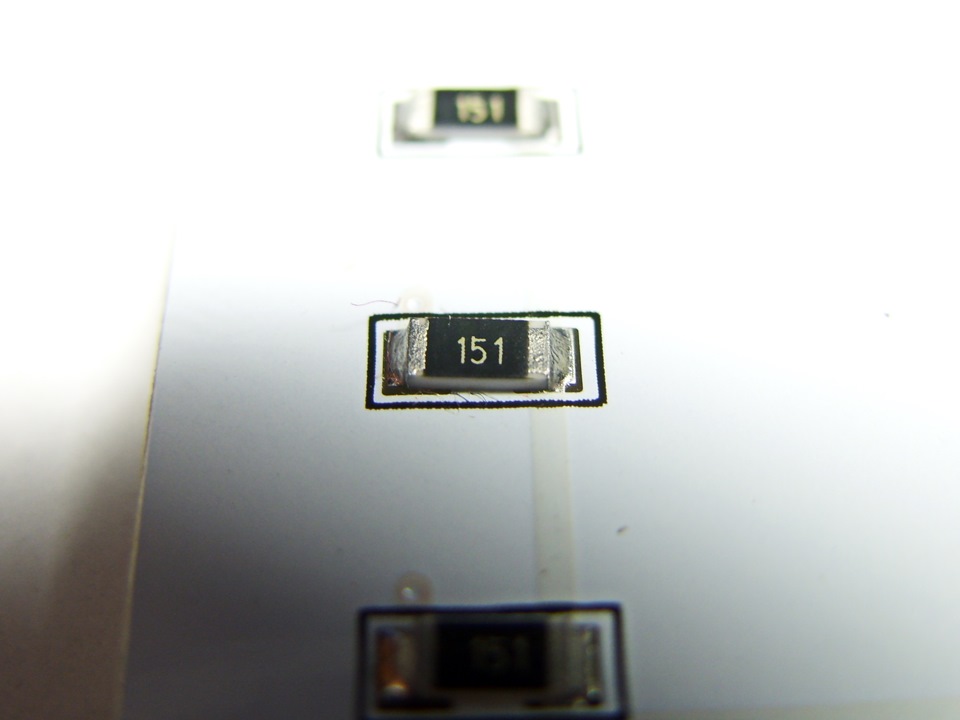

【Стабилизация】

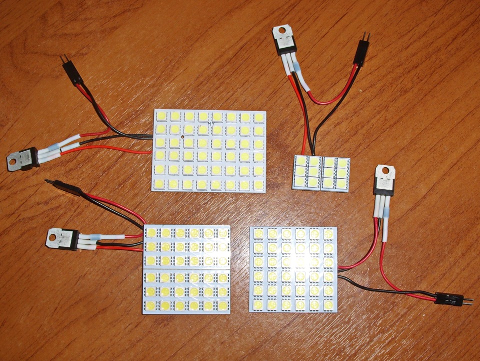

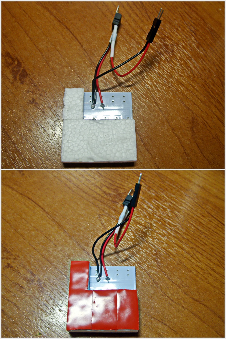

Очень важно при установке светодиодов не забывать про стабилизацию, в противном случае диодная подсветка прослужит недолго. Стабилизация может быть реализована за счет подключения в цепь сопротивления расчетного номинала (зависит от типа светодиода и от цвета свечения) или подключения разного рода стабилизаторов. У каждого метода есть свои плюсы и минусы, информации на данном ресурсе и в целом в интернете очень много, поэтому останавливаться на этом не буду.
Отклеив заводской двусторонний скотч от светодиодной панели, увидел SMD-резисторы с маркировкой "151" (это 150 Ом).
Светодиоды типа SMD 5050 на данных платах подключены по 3 штуки к одному резистору. Насколько мне известно (читал форумы, советовался с людьми, пользовался калькулятором для расчета сопротивления), при таком подключении для стабильной работы светодиодов при напряжении 14-15В необходимо сопротивление 180-230 Ом.
Решением этой проблемы может быть перепайка всех резисторов на новые с необходимым значением или установка простого линейного стабилизатора напряжения. Я решил собрать стабилизатор, благо все необходимое для этого у меня уже было.

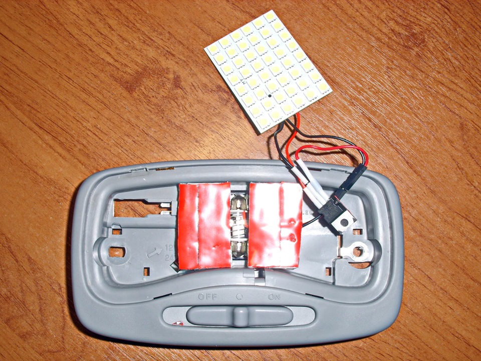

Изготавливаем необходимое количество стабилизаторов и припаиваем их вместо заводских проводов к светодиодным панелям, соблюдая полярность. А затем приступаем к установке в автомобиль.

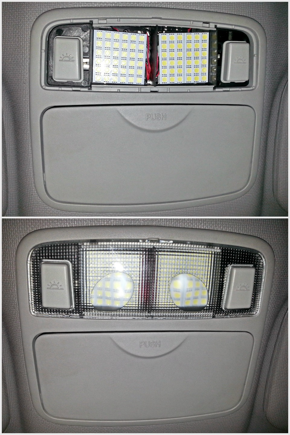

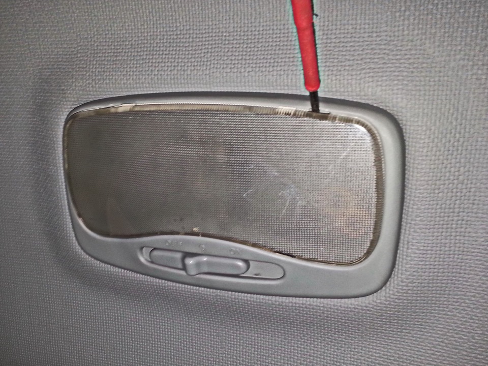

【Передний плафон】

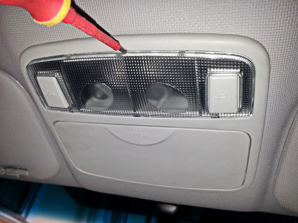

Первым на очереди оказался передний плафон. Поддеваем отверткой и снимаем рассеиватель.

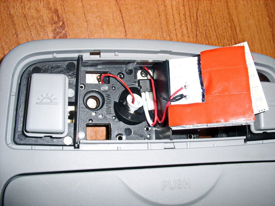

Так как в плафоне нет ровной поверхности для монтажа, то с помощью пенопласта решил изготовить площадку. Заводской скотч на светодиодных панелях мне не внушал доверия, поэтому я полностью отклеил его при пайке стабилизаторов. Заменил его уже проверенным двусторонним скотчем фирмы 3М.
Далее устанавливаем плафон, проверяем работу светодиодных панелей, приклеиваем их и возвращаем на место рассеиватель.

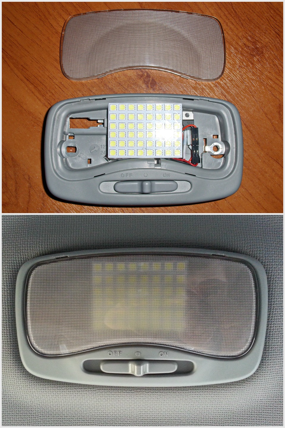

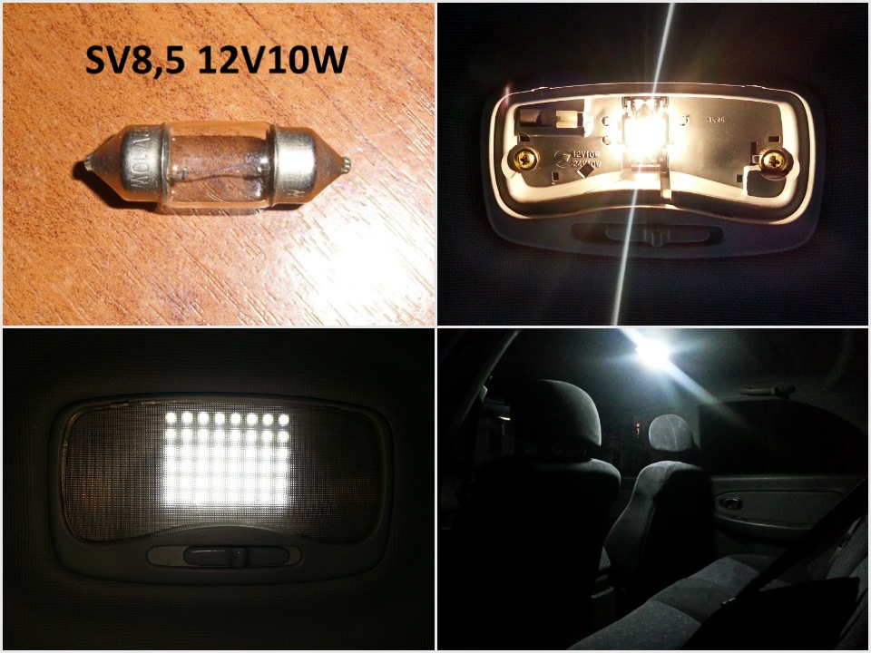

【Центральный плафон】
Те же действия, что мы проделали с передним плафоном — проделываем и с центральным.
За счет того, что крепежные отверстия у плафона находятся по бокам, то приклеить светодиодную панель можно сразу еще до установки плафона в машину.
Закрепляем плафон и устанавливаем рассеиватель.

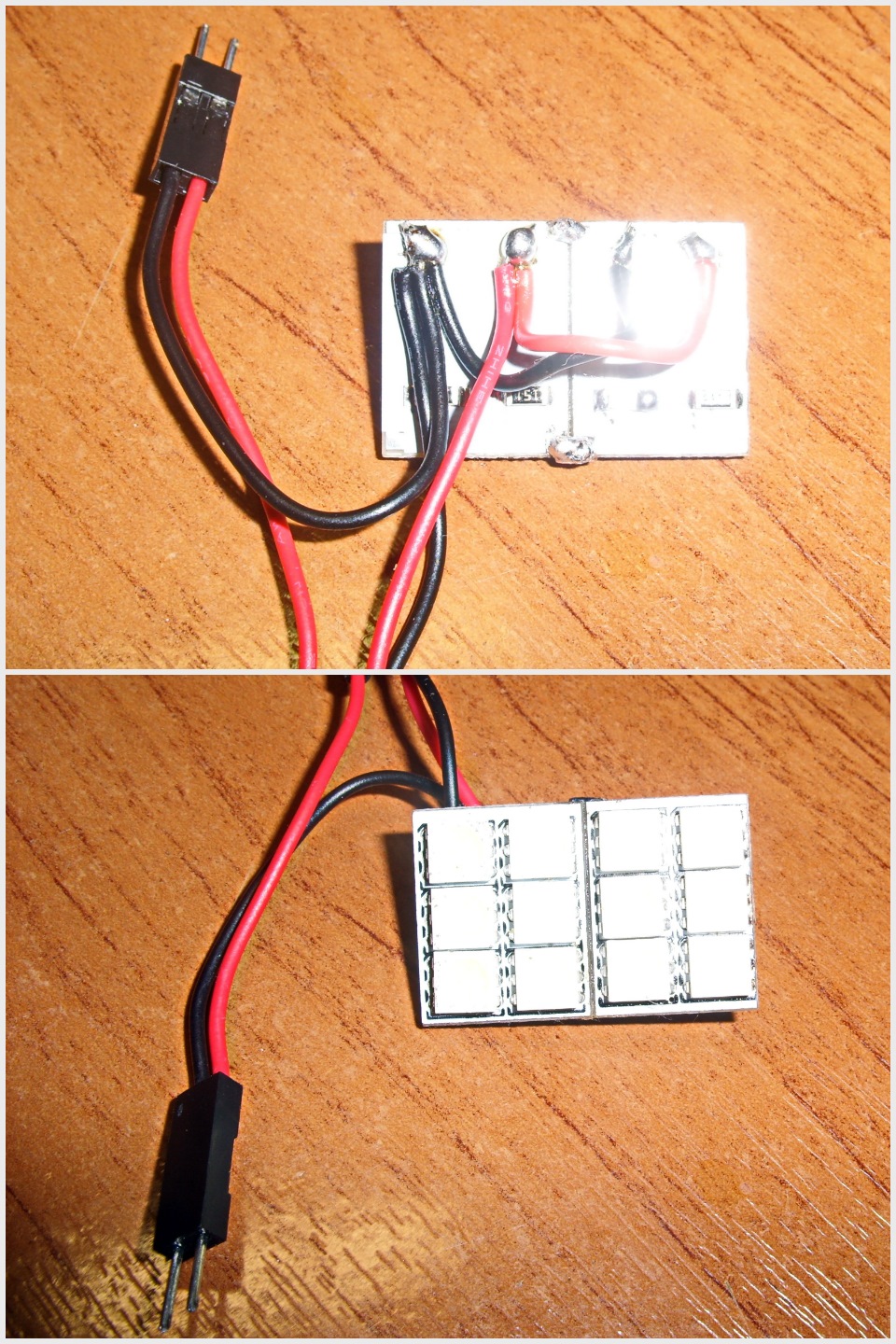

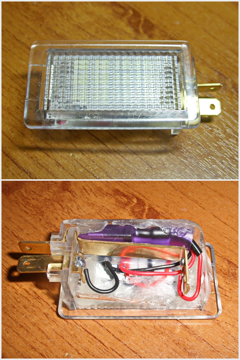

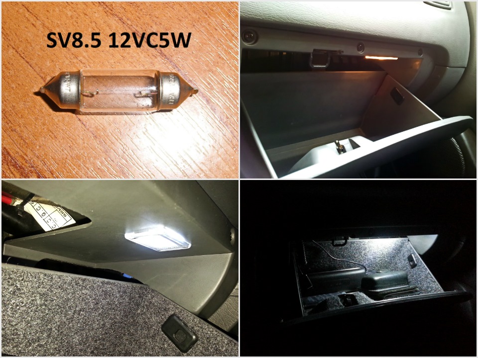

【Плафон бардачка】

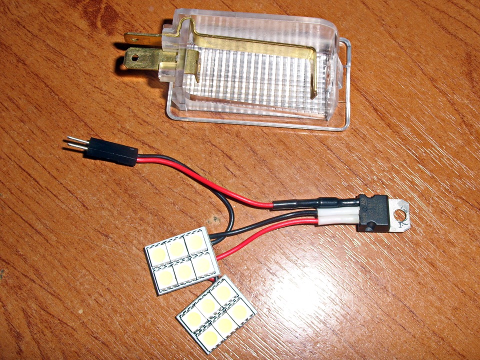

Для подсветки бардачка понадобилось приобрести две панели по 6 светодиодов и подключить их параллельно. С помощью суперклея и припоя соединил их в одну общую панель.

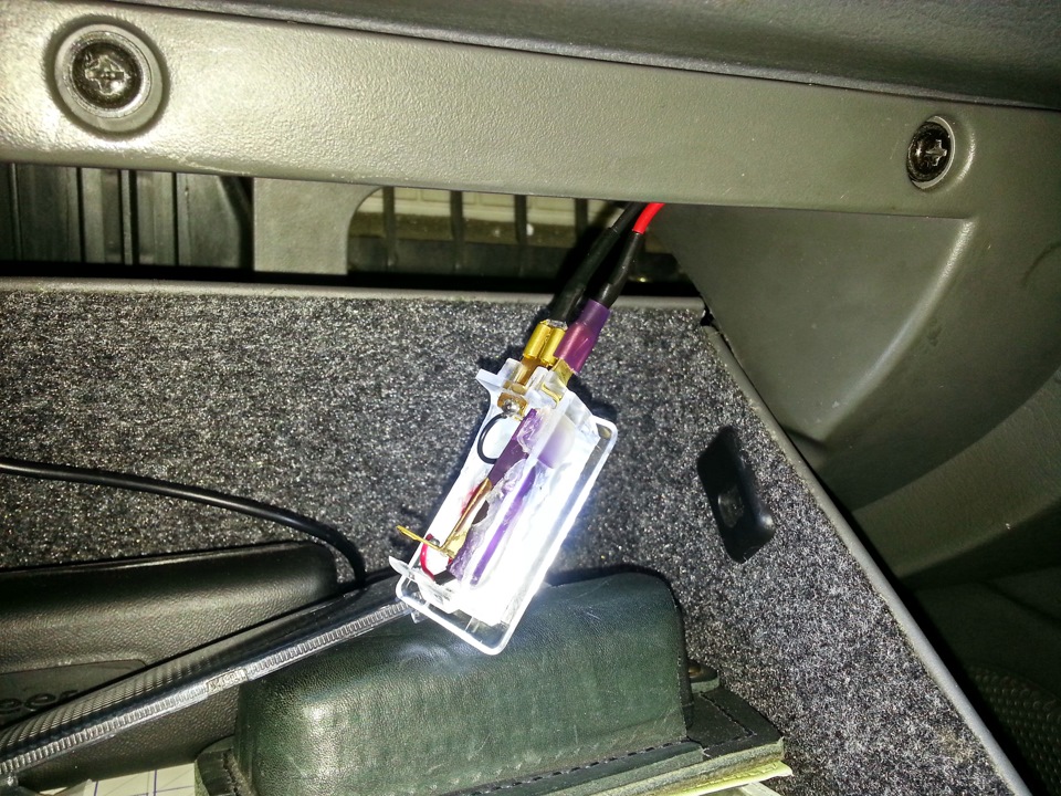

Затем разместил светодиодную панель и стабилизатор в плафоне и залил все термоклеем из клеевого пистолета. В плафоне бардачка решил не использовать переходник, а просто припаять провода к контактам.
Цена нового плафона всего 80 рублей, так что вернуться к лампочке накаливания можно будет без особых финансовых затрат =)
Устанавливаем плафон, предварительно проверив работу светодиодов.

Подводя итог, как обычно скажу, что проделанной работой, безусловно, доволен. Я, наконец, избавился от остатков жёлтого свечения в салоне моего автомобиля, теперь вся подсветка выполнена в одном тоне и выглядит гармонично. В целом свечение стало ярче, некоторым даже может показаться, что яркость чрезмерна. Но хочу возразить, я подсветку включаю достаточно редко, обычно в тех случаях, когда необходимо что-то найти, разглядеть в темное время суток, и поэтому дополнительная яркость будет весьма кстати.

Привет! объясни мне не понимающему :зачем у стабилизатора на входе стоит диод? и почему на схеме нет конденсаторов?
По большому счету диод не нужен, он защищает от неправильного подключения и от обратных токов (если, конечно, таковые имеются). Конденсаторы зачем тут нужны? Знаю, что кто-то стабилизировал диоды двумя конденсаторами подключенными последовательно перед и после диода, но лично я не сталкивался с таким способом.

1. Плафончики маленькие могут грется ?
2. Сам стабилизатор сильно греется радиатор нужен ?
3. Интересно будет работать штатный режим плавного гашения стабилизатор не будет ли вносить свои коррективы ! — два куска по 9 диодов лента 5050 с резюками по 150Ом

1)Плафончики немного нагреваются, но значительно меньше, чем с лампами накаливания.
2)Стабилизатор при такой маленькой нагрузке не греется, радиатор не нужен.
3)Плавное гашение работает нормально. Единственно что в самом конце чуть-чуть резковато отключается, но это не из-за стабилизатора, это просто такая особенность светодиодов и диммера на моем авто. На других авто может быть будет как-нибудь по-другому.
