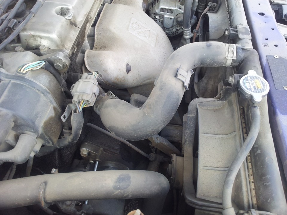

нет серьезно, чего чего, а такого я увидеть точно не ожидала, после дневной поездки по городу, поставила машину на стоянку и решила заглянуть под капот… а там
патрубок раздуло раза в 2! температура была в пределах нормы… в последнее время замечала, что стал куда то уходить антифриз, завтра как раз собиралась в сервис, а тут такое увидела и, если честно, испугалась :(

У меня тож раздувало.Приехал как то на Юургу и он у меня лопнул.Зрелище не из приятных. Оригинальный ждать недели две.Съездил на "искру".подходит от приоры.Поставь пока на время.и поменяй крышку на радиаторе.
так и сделаю) может и вправду крышечка за год ушаталась…
обычно грыжа бывает!срочно менять
ахах)) я уже видел такое))
и какая причина была?
меняй крышечку на радиаторе

ну и походу патрубок ато его чет сильно раздуло)
просто странно, крышечку новую в прошлом году ставила…завтра на всякий случай всетаки куплю еще одну
Думаю, с крышкой все в порядке. А вот патрубок этот — имеет свойство перегреваться и корды (внутри резины) растягиваются. В итоге — вот такой "обожравшийся питон" получается. У самого было такое. Года 4-ре назад.
P.S. И это… подкапотку-то помой!)) Хоть чутка))

А причина, вполне возможно, в пробитой прокладке головки блока. Газы распирают патрубок. Это серьезная хрень.
да не… тогда дымить начинает и в масле появляется белый налет

Я не нагоняю жути, а привожу возможную причину. Обрыв корда при давлении в 2 атмосферы ни к чему не приведет. У меня садовый насос на 4 атмосферы и шланг для полива без всякого корда не раздувает)))
там 1 с копейкой)

остальное крышка збрасывает, несбросила получай, или просто уже от старости порвался
эхь, а патрубки только под заказ( ждать придется…
от десятки подходит) на время поставь оригинал закажи)

ток его там подрезать чуток надо
мне шепнули, что от 12 и 07 можно подобрать. рядом с домом есть магазинчик, пойду завтра с утра на разведку
