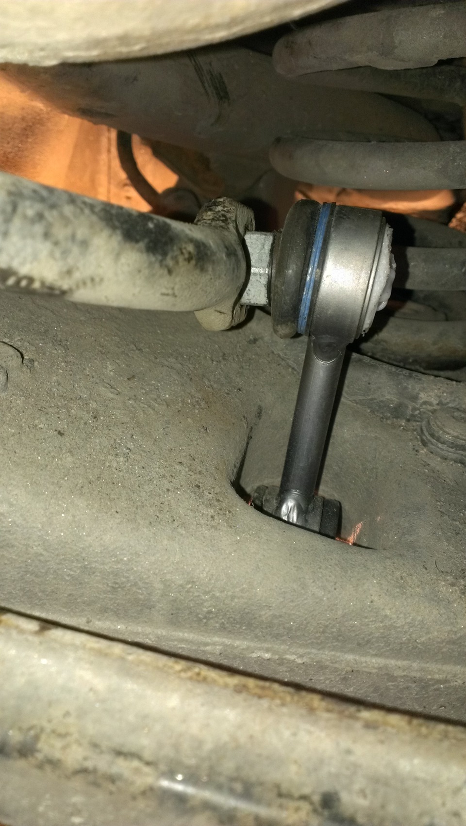

Появился люфт на шаровых задних стоек стабилизатора. Значит меняем.
Стойки стабилизатора Lemforder 2 шт. 31012 01
Втулки стабилизатора Lemfa не было, взял Meyle 2 шт. 100 511 0015
Инструмент:
Ключ 13,16,18
Головка 13
Трещётка большая
Вороток для головки
Молоток не понадобился )
Взялся за правую сторону. Задомкратил машину. Начал с крепления шаровой. Внутреннюю гайку держим ключом на 18, внешний болт откручиваем 16 ключом.
Далее болты крепления стойки на 13
И снимаем стоечку. На фото новая и снятая.
Откручиваем скобу крепления стабилизатора также ключом на 13.
Вынимаем старую втулку, ставим новую.
Смазываем болты графиткой, для лучших времён и закручиваем скобу стабилизатора.
Далее ставим стойку и тоже прикручиваем.
Потом снял с домкрата чтоб обтянуть всё при нагрузке, и понял, что смысла домкратить не было. Обтянул болты и перешел к левой стороне.
Делал на стоячей мошине.
Слева немного получше менять, подлезать удобней.
На фото новая стойка.
По времени 50 мин. в спокойном темпе, без перекуров (не курю) )))
Стойки 2 шт. 2190 руб.
Втулки 2 шт. 197 руб.
Итого: 2387 руб.
