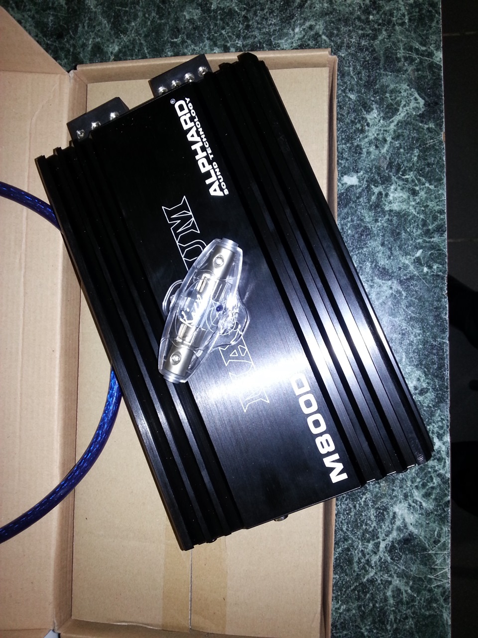

Новый моноблок ALPHARD magnum m800d
Предохранитель kicx 80a

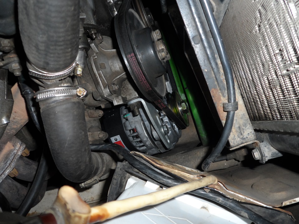

Ко всему этому покупка генадия от нивы 21214 — 120А.
Про установку много говорить не буду, много инфы в интернете.
Все встало как и было, единственное серый провод уже не нужен реле зарядки уже в нем.Тупо изолируем и все.
Реле подключаем, за место 702 точно так же .Вуаля все работает как часы.
Что нужно :
— кронштейн крепления генератора нива 21214 9 450р. )
— натяжительная планка ремня генератора ваз 21214 ( 80р. )
— болт крепления генератора ваз 2110 ( не помню )
— реле 527 ( 100р. )
— Болт M8x25 ( 5р. )
— Генератор 21214 120А ( 2500р. )
Теперь можно музяку слушать))

колба 80 это 80 ампер как я понимаю? почему именно 80? у меня просто такой же моноблок, скоро буду ставить, не определился с выбором предохранителя
Сейчас 100 стоит уже.80 сразу снял.
сгорел на 80?
нет, просто поменял.
а почему использовал именно такое реле?
а не обычное?
Сейчас стоит родное.Минус лампа при включенном зажигании горит, а при выкл. не горит.

а реле регулятор ты так и оставлял?
пока что да, только принцип сейчас наоборот, вставляешь ключ, лампа не горит акб.На заведенную горит и заряд идет.

Супер))теперь можно за аккумулятор не переживать), долго генератор искал?
Спасиб.Искать не долго в магазинах есть выбор.Долго думал что ставить от 08 или нива.
я вот сейчас тоже в поисках такой же гены, пока не могу найти(
В би би посмотри, я брал себе в нем.
эти гены все китайского производства?
Стар Вольт у меня. Щас все Китай, поэтому я даже не удивлюсь.
