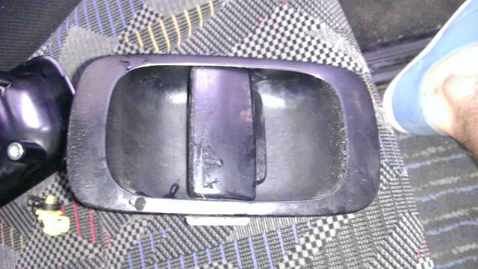

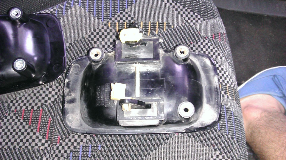

Я думаю многие сталкивались с проблемой поломки ручки задней двери. Вот и меня не обошло стороной данное событие. Ручка поломалась, пытался восстановить, но четно.

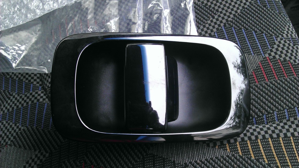

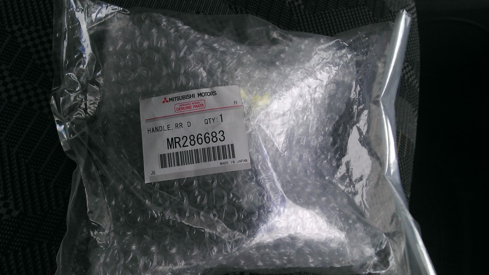

Купил новую.

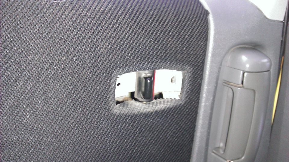

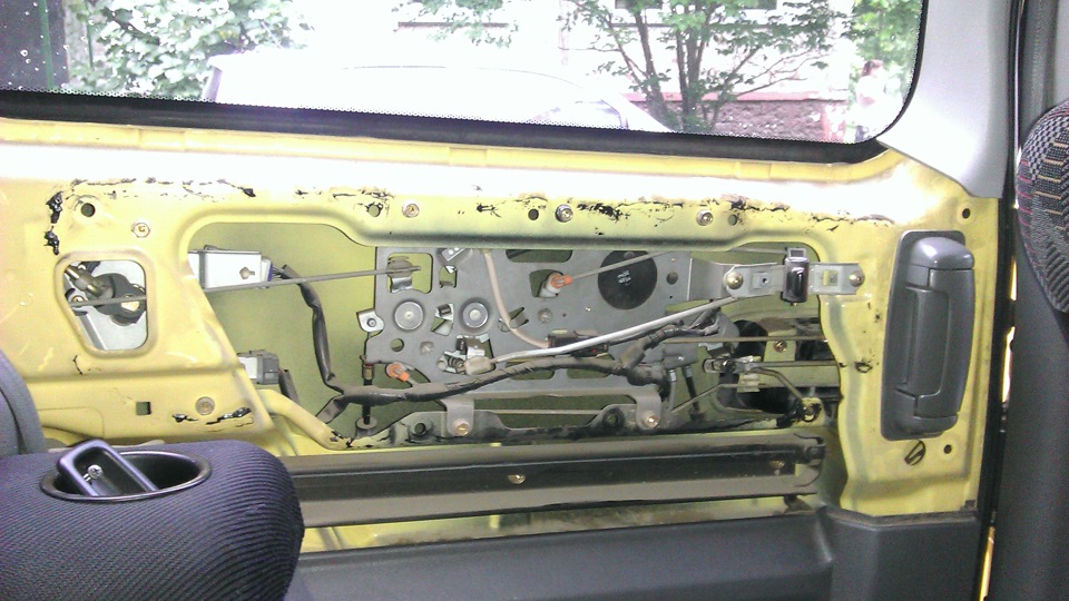

Первым делом снимает облицовку блокировки замка.

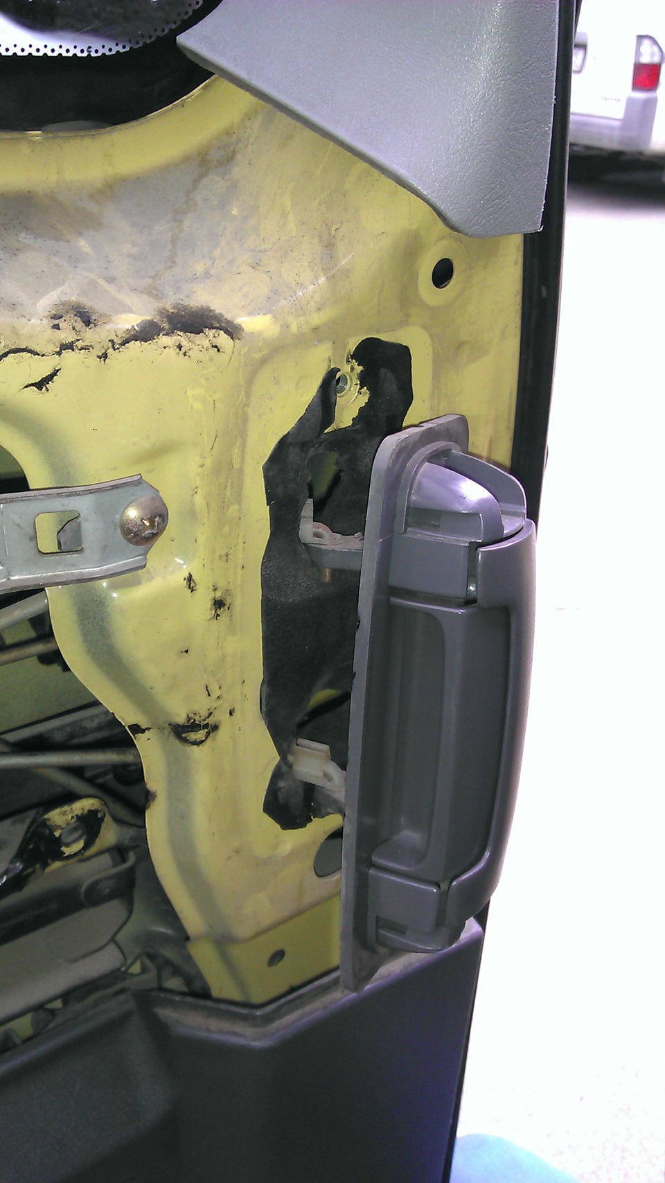

Дальше снимаем верхнюю часть обшивки двери. Держится она на клипсах и снимается легким движением на себя.
Дальше нужно открутить внутреннюю ручку, она держится на двух болтах, которые скрыты под облицовкой сверну и снизу. Облицовка просто стягивается на себя. Ручку нужно открутить, чтоб добраться до верхнего правого болта.

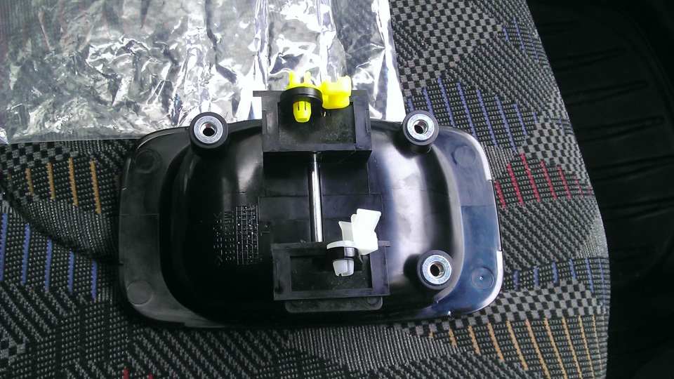

Дальше отсоединяем тяги от внешней ручки, откручиваем 3 болта и вынимаем ручку наружу.

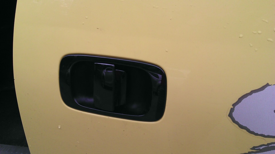

Дальше ставим новую ручку, подсоединяем тяги (убедитесь, что верхняя тяга хорошо зафиксирована, у меня вылетала), прикручиваем ручку и проверяем ее работу. Если все отлично, собираем обшивку и радуемся.
Как-то так… )))

она случайно не такая же как на 23-м кузове? очень похожи)
Нет, они разные, разве что только похожи.
Номер ручки с 23 кузова MB632821
Номер ручки с 74 кузова MR286683
о, да! старая ручка уже матовая, а новая — глянец.
Я вот думаю, мож остальные тоже поменять на глянец)
Да мне кажется не на долго. С нашей грязью через пол года будет тоже матовая.
